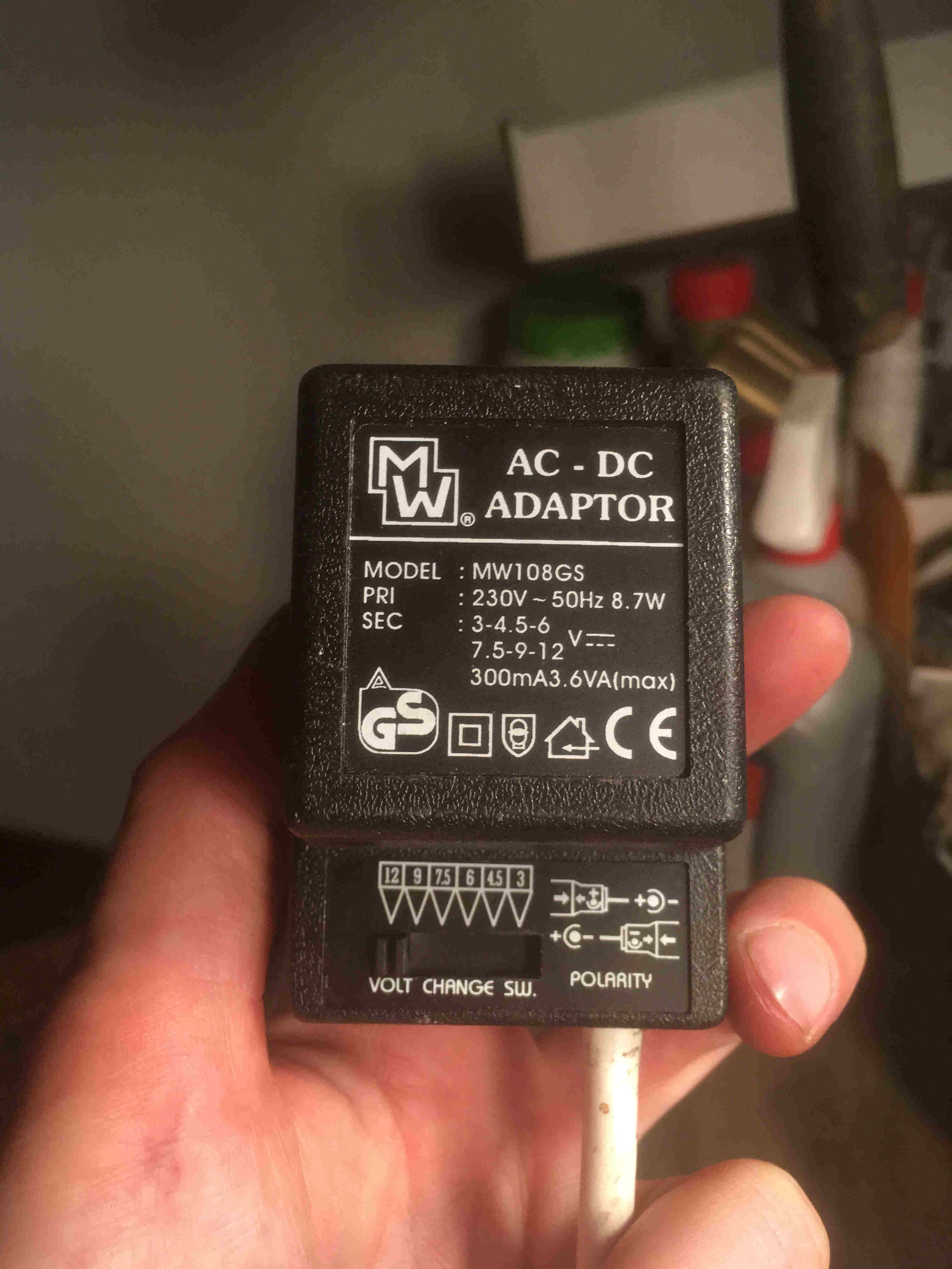

jannovak420
Založen: Nov 19, 2020
Příspěvky: 5
PříspěvekZaslal: čt listopad 19 2020, 14:05    Předmět: Citovat
Mockrát vám děkuju za odpovědi pánové
Chápu to tedy dobře, že relé potřebuje být napájeno pro jeho vlastní provoz?
Vystačil bych si se zdrojem přiloženým níže v kombinaci s https://www.emat.cz/schrack-pt570012-univerzalni-paticove-rele-12vdc-6a-4-kontakty?
Ta patice slouží jen jako "držák pro kontakty?

Ano, ten adaptér s relé môžeš použiť.
Patica slúži na to, aby v nej to relé držalo a zároveň aby si mohol vodiče na to relé pripojiť pomocou skrutiek.[/u]
