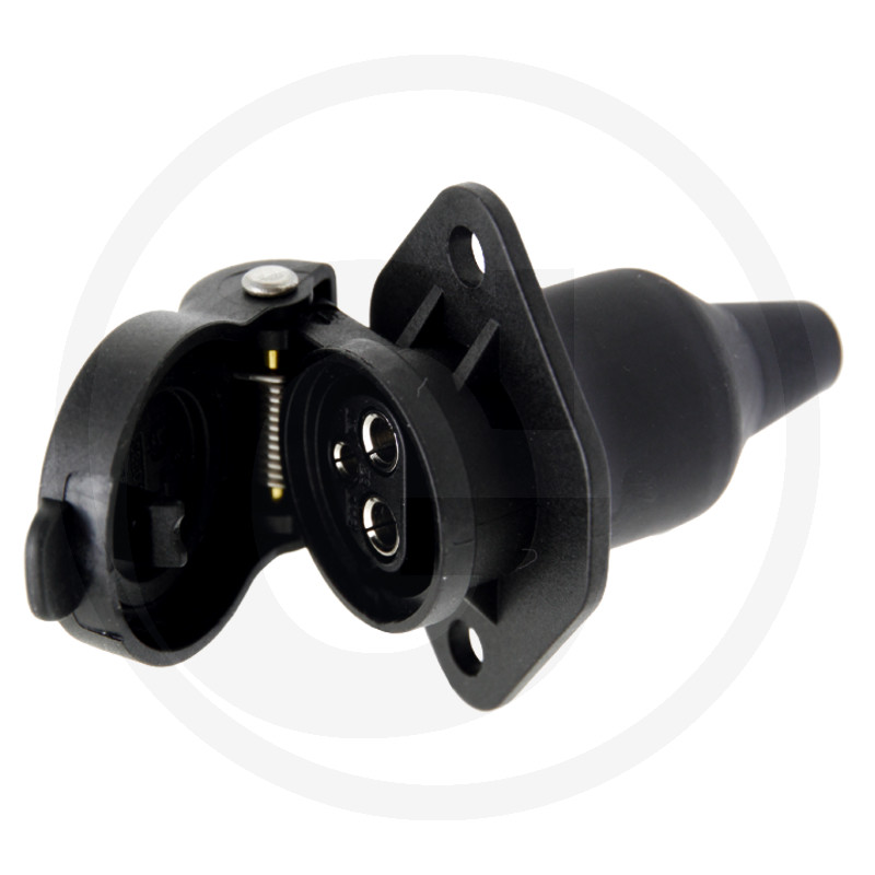

Musí to bejt opravdu zapalovačová zásuvka? Použít třeba modelářský konektory by nešlo? Např. XT90 má zvádnout 40A. https://www.tme.eu/cz/katalog/konektory-dc_112990/p,amass_1260/

PříspěvekZaslal: ne říjen 18 2020, 11:30    Předmět: Citovat
Na vyšší proudy spíš tohle. Není to tak vzhledné jako autozásuvka, ale 20A to dá spolehlivě.

Jestli by nebylo lepší, na odběry takových proudů zřídit nenápadnou extra zásuvku, co je na tohle stavěná.
Originál Neutrik Speakon je přímo zkonstruovaný na 35A/kontakt a nejběžnější typ je čtyřpólový - dá se to tudíž "ztuplovat". Nelze ho s ničím běžným zaměnit.
