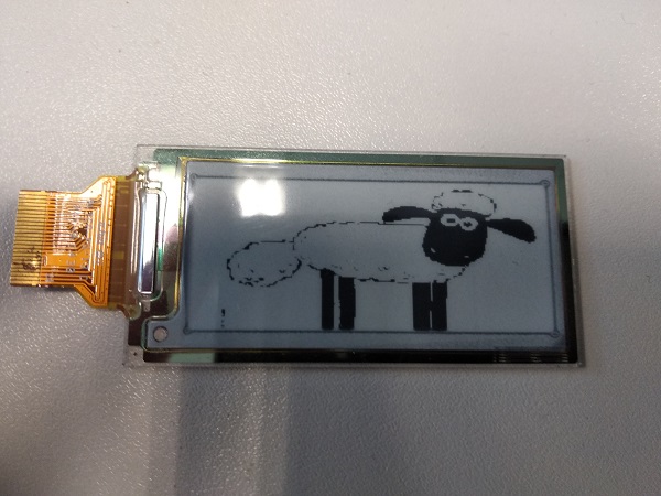

Neodpovim na vše, ale aspoň něco. Před 6 lety jsem si v práci hral s těmi nejlevnějšími, které jsou teď vidět v Albertu jako cenovky. Tehdá to mělo být do pokojových termostatu bez baterek, třeba se solárním panylkem nebo jiným energy harvesterem. Rychlost refreshe lze dokonce nastavovat přičemž vyšší rychlosti jsou na úkor artefaktů předchozích obrazců. Černobílý režim je rychlejší, pokud při něm nechceš mazat barvu z předchozího obrázku (pokud tam nějaká byla). Jak dlouho vydrží barva nevím, ale nevidím důvod proč by vydržela méně než černá. Černobílý obrázek zobrazeny na displeji, který jsem odpojil a dal na nástěnku tam drží už 6. rokem a nezdá se že by se ztrácel.

Takto vypadá obrázek po téměř 6 letech
 Velikost:  87.4 kB
 Zobrazeno:  149 krát

Jo, to je v pohode. Oni zminovali ze vybledava jen ta cervena, pry je tvorena vetsimi casticemi nez cerna a bila a ze se nejak samovolne vzdaluji od povrchu displeje nebo co. Ty cervene castice se pohybuji v tom oleji pomaleji nez cerne a bile a nejakym komplikovanym casovanim se dostavaji na povrch a ty cerne a bile zustanou uvnitr displeje. Jestli jsem to dobre pochopil.
