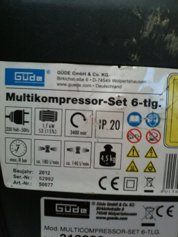

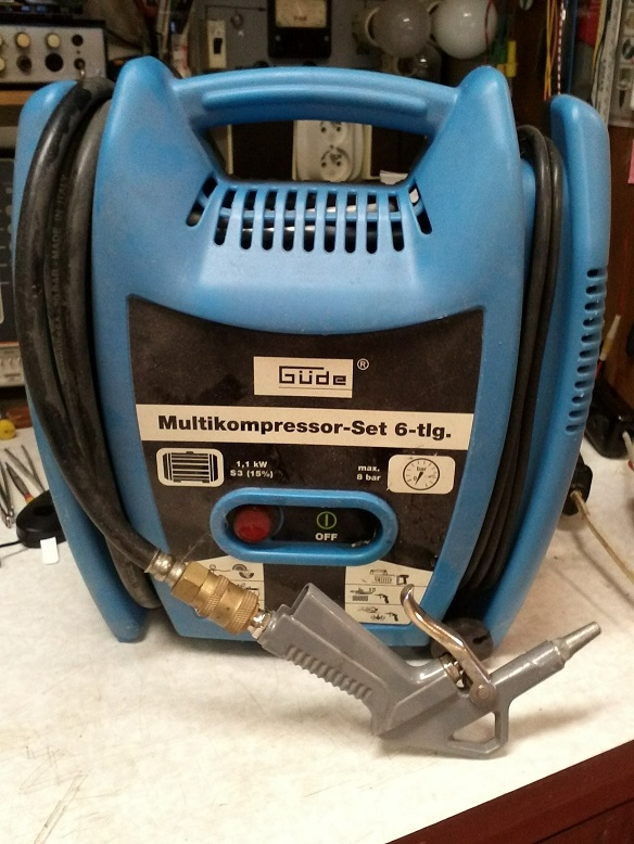

PříspěvekZaslal: st červenec 29 2020, 20:33    Předmět: Citovat
Používám už asi 7 let při profylaxi PC tuhle soupravičku a slouží k naprosté spokojenosti. Tryska má Ø asi 2 mm, vyfouká spolehlivě a dočista zdrojové bloky, chladiče na procesorech i zanesené lopatky větráků. Je bez vzdušníku a vůbec to nevadí. Váží 4,5 kg a stál něco pod 3000.
