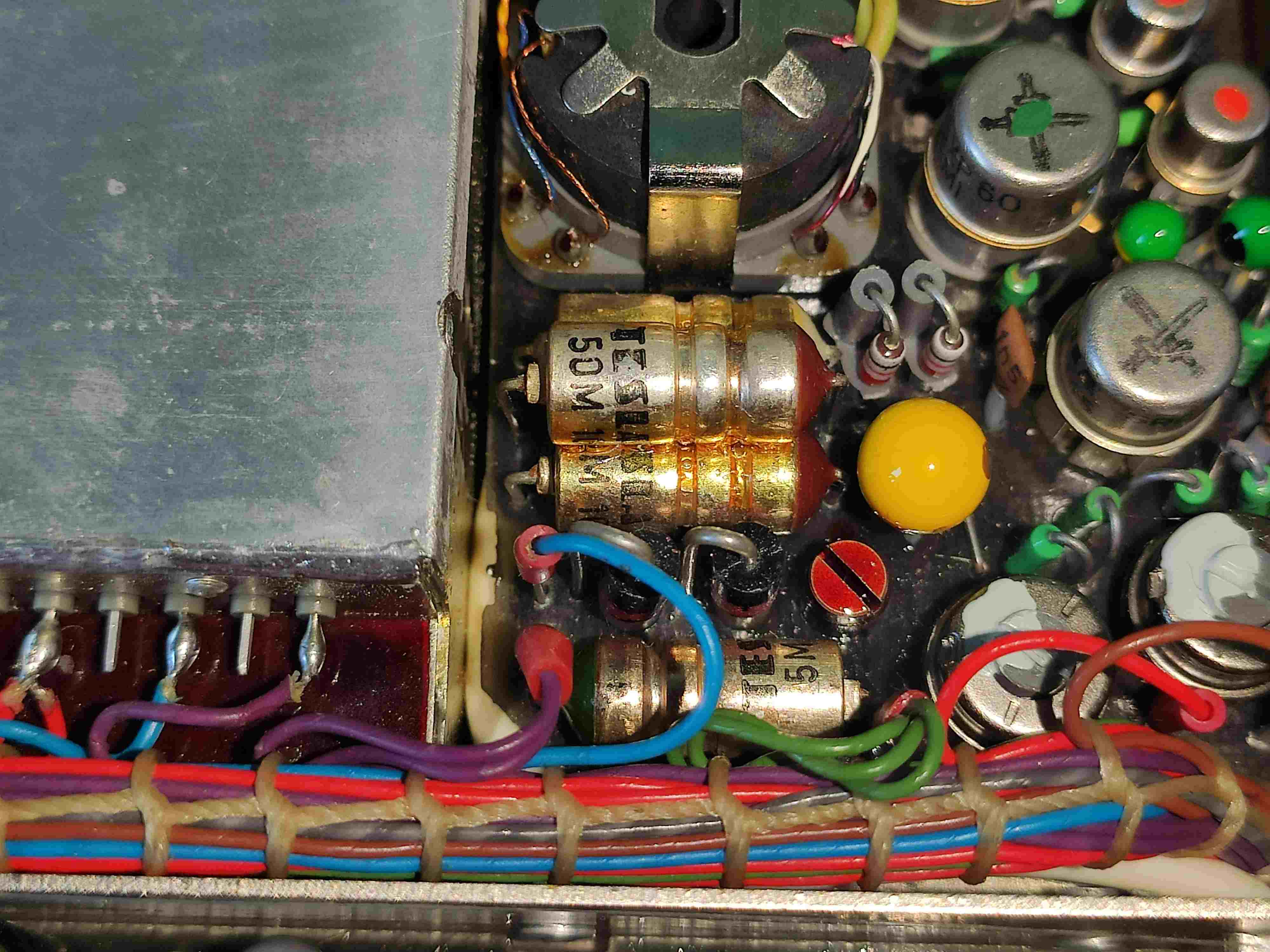

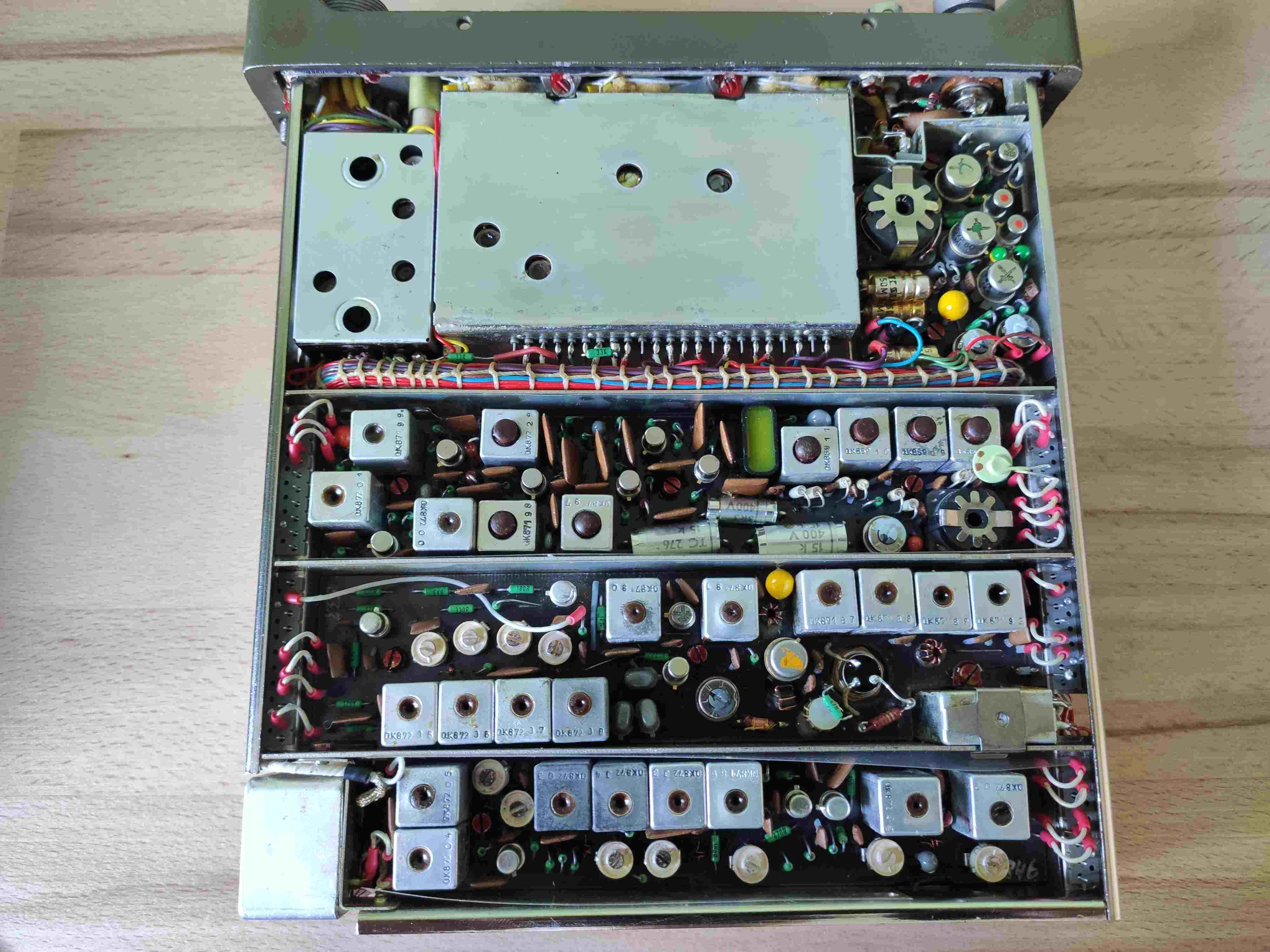

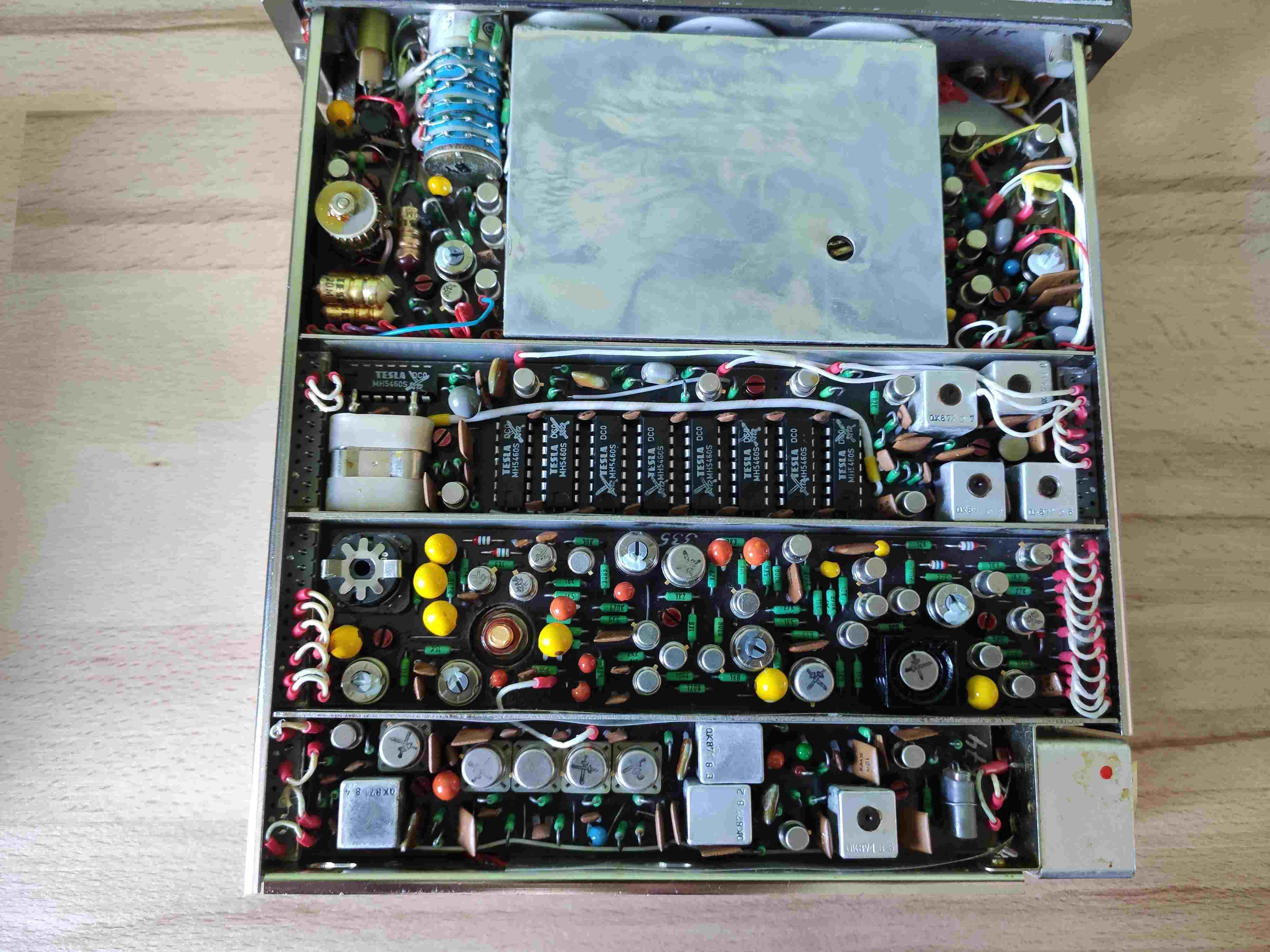

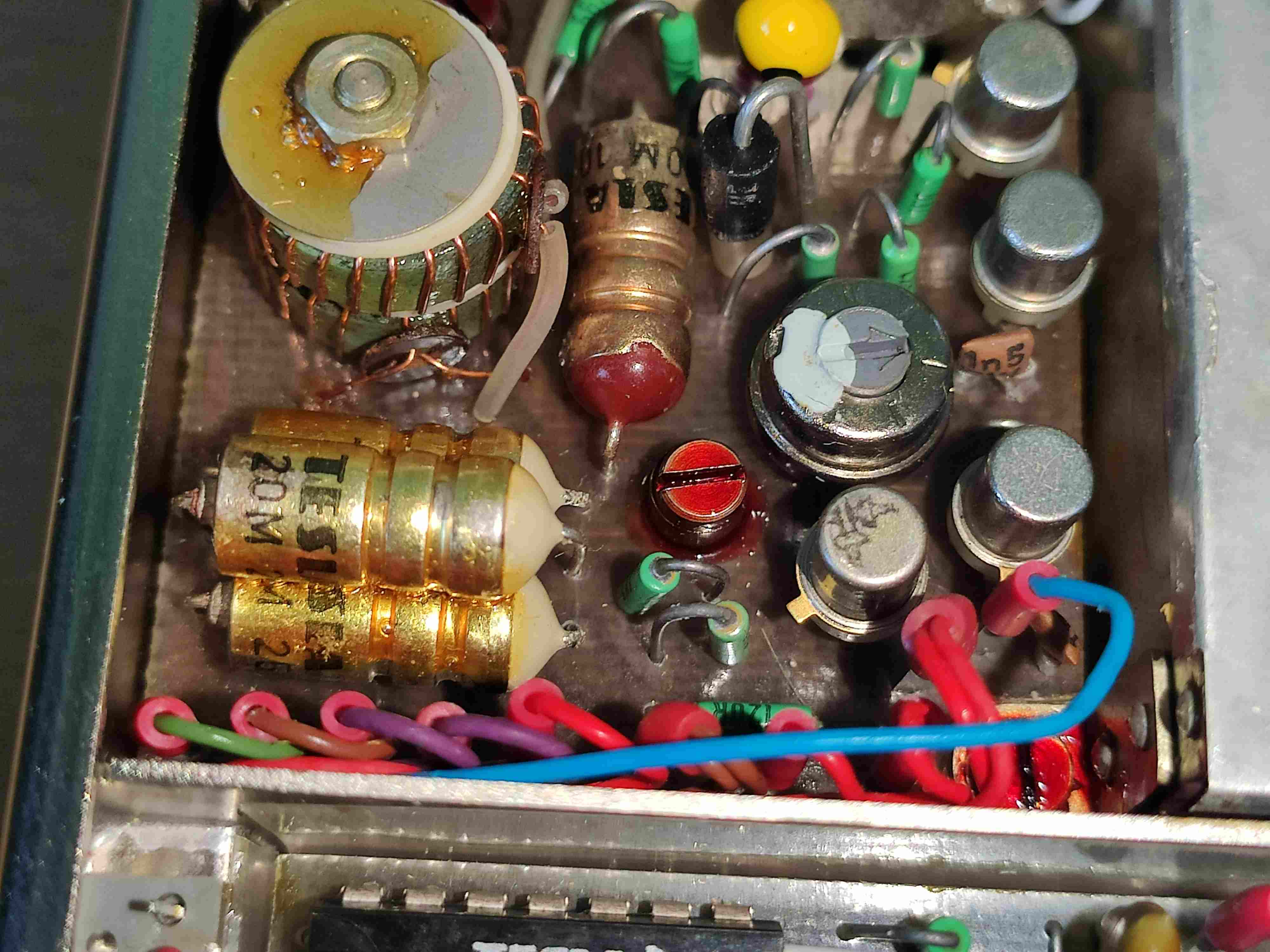

Ahoj, mám celkem velký problém s RF-10 od známého.
Vysílačka funguje celkem dobře, ale má jeden zásadní problém, vysílání po zmáčknutí klíče nezačne, musím čekat několik sekund než se spustí, pak funguje ok do doby než klíč pustím.
Pokud je nezmáčknutý, prodlužuje se doba, za kterou se po zmáčknutí vysílač aktivuje, čas se po nějaké době ustálí na svém maximu.
(Je to složité na popsání, asi nejlépe to vystihne video na odkazu)
Nevíte prosím co s tím? Já jsem celkem bezradný, tipoval bych to na nějaký kondenzátor, ale naprosto netuším který, protože tohle už je zařízení extrémně komplikované..
Žádný viditelně vadný není.
Video: https://drive.google.com/file/d/1DfdjLThddT5ppuCLW159sec4bPeR_ydN/view?usp=drivesdk

Běž po vodiči od tlačítka "PTT" = to je to, co se mačká pro přepnutí na vysílání neboli "Push To Talk" - to spíná přes klidně i polovodičovej spínač napájení pro vysílací cestu. Jak popisuješ závadu, vycházì mi z toho nějakej filtrační tantal ve vysílací části, kterej je "načnutej" a má obrovskej svod, takže to dlouho trvá než se nabije na potřebnou velikost napětí a pustí další fungování vysílače.

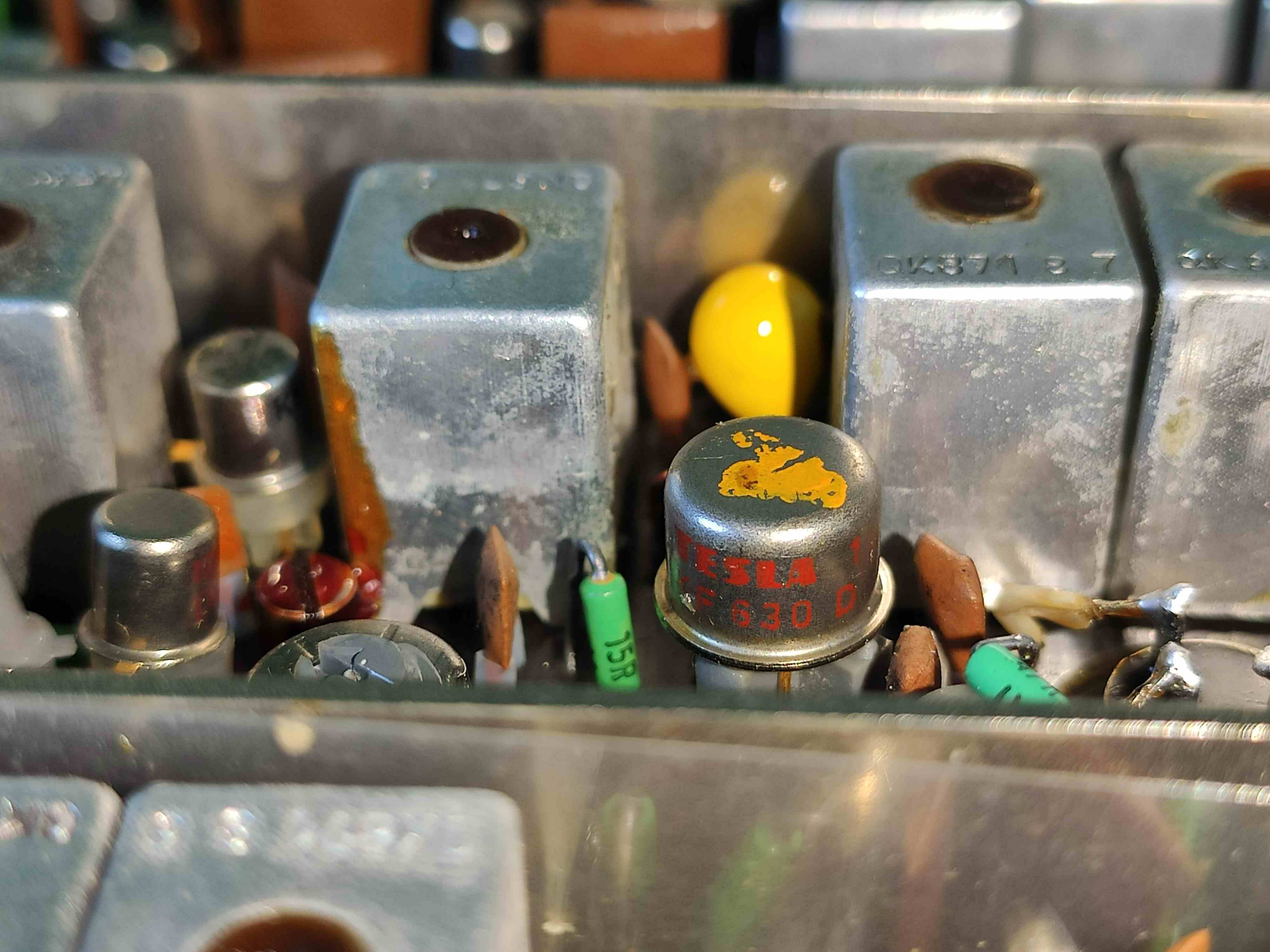

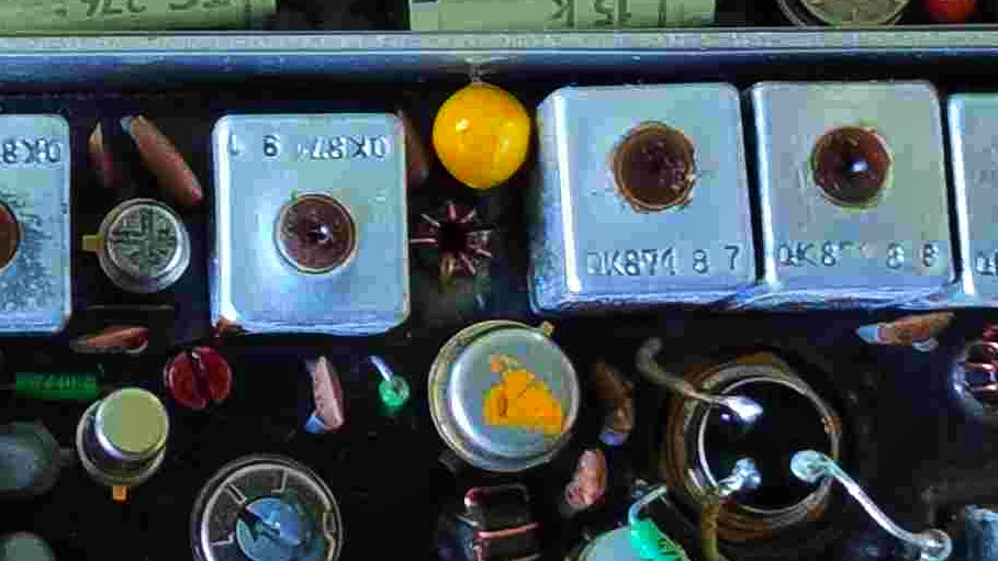

Pokud by to bylo jak říkáš, tak bych to viděl na tento žluťák.
Je to jedinný tantal na desce vysílače. Je hned vedle KF630 a KT 9XX
Jen je otázka, jak tu desku ze stanice vypreparuju Very Happy
Šlo by to myslíš změřit přímo na ní?

Tantaly sú aj tie valčekové.

tato konstrukce radiostanice obecně trpí na svody blokovacích průchodkových kondíků a u ladění PLL to nejvíce vadí.

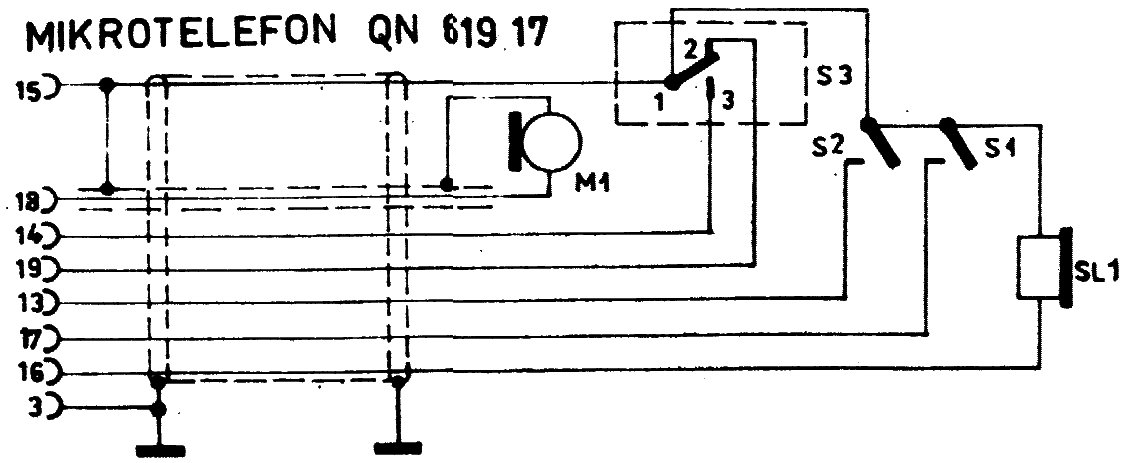

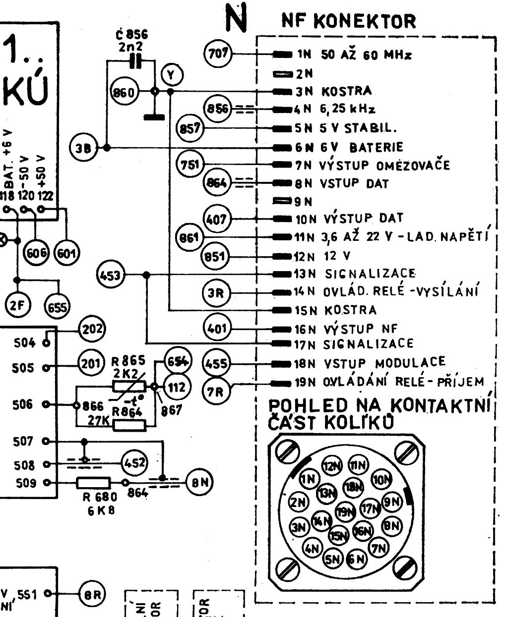

PříspěvekZaslal: po červenec 27 2020, 21:24    Předmět: Citovat
zatím nic nemusíš rozdělávat,
podívej se do blokového schématu, na NF konektoru je všechno co potřebuješ k diagnostice závady . . .
 Velikost:  233.96 kB
 Zobrazeno:  133 krát
tak ještě mikrotelefon a další už je na tobě . . .
 Velikost:  75.63 kB
 Zobrazeno:  115 krát

PříspěvekZaslal: po červenec 27 2020, 21:43    Předmět: Citovat
Takže mám teda hledat po kondenzátorech kolem vysílací desky a mikrotelefonu?
