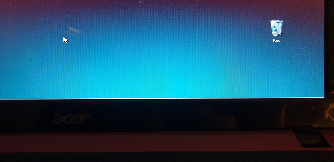

Na ntb acer, win7, mam úplně dole tenkou stále bílou linku která trochu ruší obraz při sledování videa, pokud jsou nahoře a dole černé pruhy nebo tmavá scéna. Videa sleduji přes kodi a tam jsem zkoušel posunout obraz. To jde ale linka se nehne. Při vypínání ntb jak zmizí ikony z plochy linka zmizne taky takže to vada flex nebo monitoru nebude. V nastavení grafiky jsem roztažení-posunutí obrazu nenašel, rozlišení je nastaveno správně. Po netu jsem hledal nějaký sw který by mě s tím mohl pomoci ale nenašel. Lze s tím něco dělat? Děkuji za pomoc.

Neuděláš s tím nic, je to vada panelu.
robo napsal(a):
... Při vypínání ntb jak zmizí ikony z plochy linka zmizne taky takže to vada flex nebo monitoru nebude...
Beru zpět, tuhle větu jsem přehlédl.

Vem tlusty cerny lihovy fix a prekryj to Very Happy jinak vymena panelu.

Vidiet to napr. v BIOSe?

Co externí monitor na to?

Žeby Windows panel úloh? Takzvaná lišta? A máš nastavené skrývanie... Chyť tú linku myšou a potiahni hore.

Když přehrávač přepneš na full-screen, tak je to tam taky? Myslím opravdu full-screen, ne maximalizovat okno.

jako me to prijde jako automaticky se schovavajci lista uloh ..
tady (ve vsech OS je to z 99.99% stejny postup) : https://www.youtube.com/watch?v=em_DzFo2qUM

Jedine ze by ten prehravac byl pekne blby, kdyz se da na fullscreen tak to musi prekryt Smile

nejjednodušší je udělat test pomocí print screen. Když pruh bude i na snímku obrazovky, je to něco ve win, jinak HW chyba.

Nejjednodušší by byl třeba snímek BIOSu.

Vypadá to na schovaný hlavní panel. Jinak by tam přece byl, ne? Very Happy
Už to napsal samec: Chytni tu čáru myší a vytáhni.
