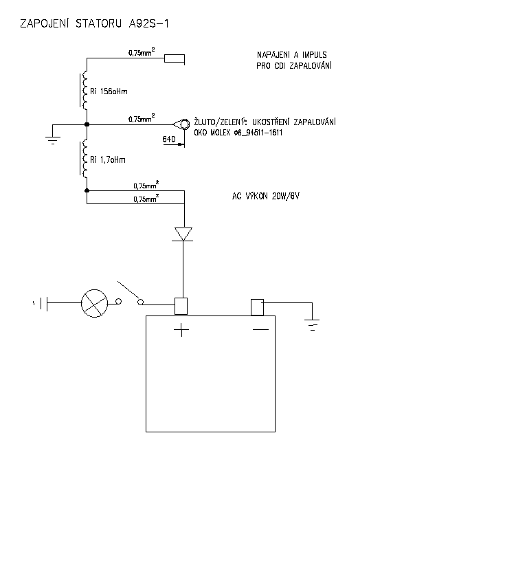

měl bych prosbu, mám pionýra kde je namontováno magnetový zapalování od vape, chtěl bych tam přidat ještě baterii jako jsem dával u klasickýho zapalování, kde jsem ale napájecí cívku oddělil od kostry a dal jí na usměrňovač, tady to bohužel nejde, proto se chci zeptat bude možné to udělat tak jak jsem nakreslil v plánku, nebo se to bude mlátit, děkuji.

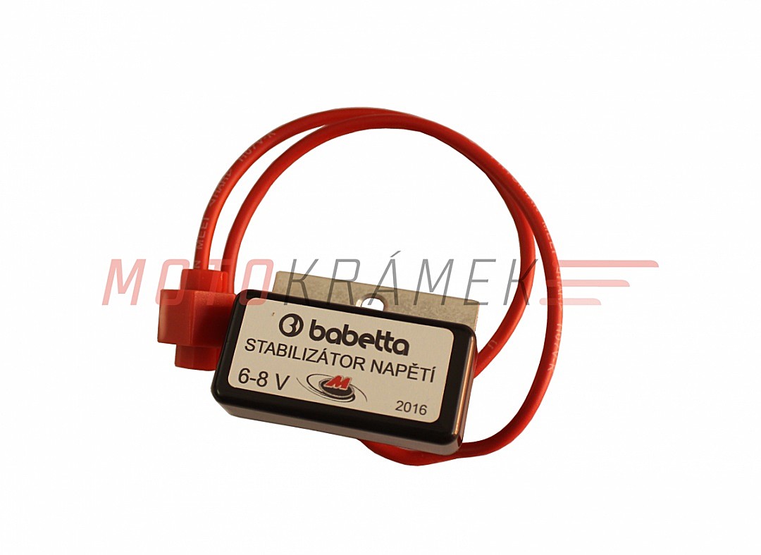

Chtělo by to to dobíjení regulovat. Existují na to ztrátový regulátory ale často odcházej.Pincka někde z kopce jednou vosolíš a je ámen jak s regulátorem, tak s baterií.
Jednoduše řečeno, tyhle alternátory se nadaj rozumě regulovat.
Hele zkus to jak si to namaloval, při nejhoršim přijdeš o baterku Laughing

regulátor tam počítám dát ještě před diodu a to takový jako se dával u babetty kvůli přepětí nebo postavim něco takovýho.
