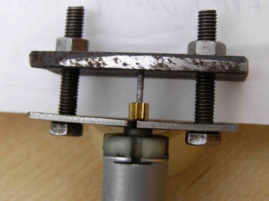

Předkládám opravu motorku kufru FABIA a spol.
Jde o obvyklou poruchu všech těchto poddimenzovaných motorků zámků. Kontakt uhlík na komutátor. (je to kurvítko) Nejhorší je se k uhlíkům dostat. Výrobce dělá vše proto, aby se ti to nepodařilo. Na obrázku je přípravek, jak stáhnout pastorek. Jde o nerezovou pasovinku 2 x 30 mm. (je tvrdá, ale jde snadno vrtat) ,pasovinu 5 x 30mm s ocelovým čepem 1,8 mm, a dva štouby M6. Pastorek musíš asi o 1mm odpilovat, aby se nerezový pásek vešel mezi pastorek a štít motoru. Upnout do světáku, aby se to neprohýbalo a pastorek je dole. Pozor ať ti nespadne motorek na zem. Pertl na motorku odřízni lupenkovou pilkou nebo ubruš modelářskou miniflexou. Označ si polohu.Vyndej rotor, hodinářským šroubovákem opatrně nadzdvyhni uhlíky a stáhni štít. Odtlač plastovou podložku před komutátorem, oštípej ji kleštičkami na nehty a zapiluj na průměr asi 3mm. (to abys nemusel napružené uhlíky přehazovat přes velký průměr při zpětné montáži) Komutátor očisti šmirglem 600 a vylešti stejným proužkem šmirglu, který jsi přetáhnul přes brousek. System opravy lze použít i ostatních motorků zámků dveří koncernu. Štít s uhlíky upni do svěráčku a jedním šroubovákem odtáhni uhlík a druhý napruž. Pak to prostřídej. U tohoto modelu motorku je lepší úhlíky nevyndavat. Koleduješ si o zničení. I tak to napružíš docela dobře. Smontuj vše zpět. Uhlíky nahodíš na komutátor jehlou. Otevři svěrák a natáhni pastorek zpět,tak aby osička byla asi 0,3 mm schovaná. Pertl na motorku nijak neřeším, vše udrží krabička
zámku. Ještě jsem nastavil menší tah zpětného pera pohonu. Pohon zámku lze sice koupit do 500Kč, ale to je furt něco a ze starého nové neuděláš. Je to jenom o tom – zaplať. První takto opravený zámek pracuje již několik let. Nedávno jsem dělal další a za 30min bylo hotovo.
Tak dávám na Bastlírnu, třeba se tento návod bude někomu hodit.

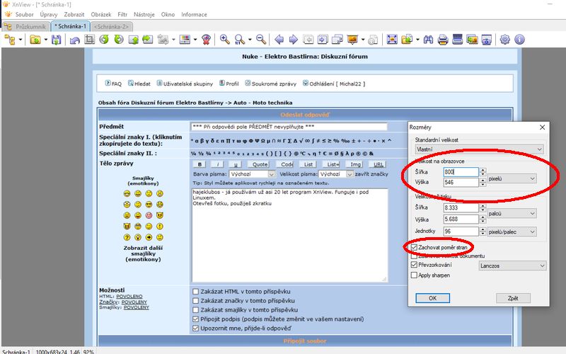

hajeklubos - já používám už asi 20 let program XnView. Funguje i pod Linuxem.
Otevřeš fotku, použiješ zkratku Shift+S, objeví se ti okno, kde zadáš rozměr.
Necháš si zatržený checkbox "Zachovat poměr stran".
Potvrdíš OK a más fotku zmenšenou a ještě mírně zkomprimovanou (základní nastavení je myslím 91 % komprese).
Uložíš jako .jpg a máš hotovo.
V pohodě pro vkládání sem na Bastlirnu.
Jinak program XnView má spoustu dalších fičůr (třeba i modul Paint - v tom jsme ti doplnil tento vzorový obrázek), skoro jak ten Gimp, ale neumí pracovat s 32-bit hloubkou, jen se 24 bit.
Proto na zpracování .raw a .tiff souborů mám právě k dispozici i Gimp.

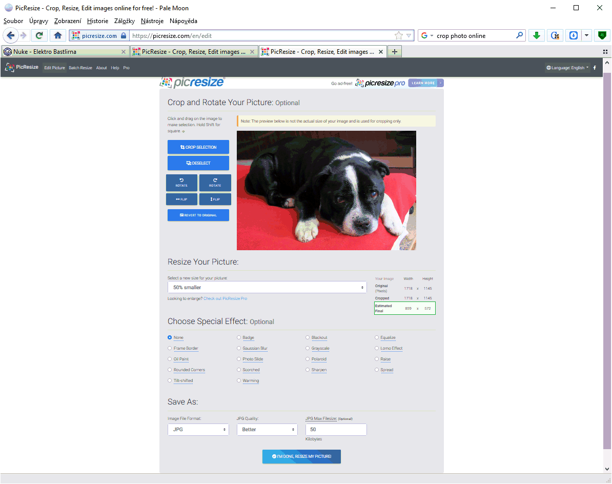

Pro jednoduché úpravy a zmenšení velikosti lze použít některý z on-line nástrojů. Velmi jednoduchý je např. tento.
Pro změnu velikosti stačí přetáhnout myší obrázek do okna prohlížeče a bez dalších úprav zvolit velikost výsledného souboru v kB a uložit do počítače.

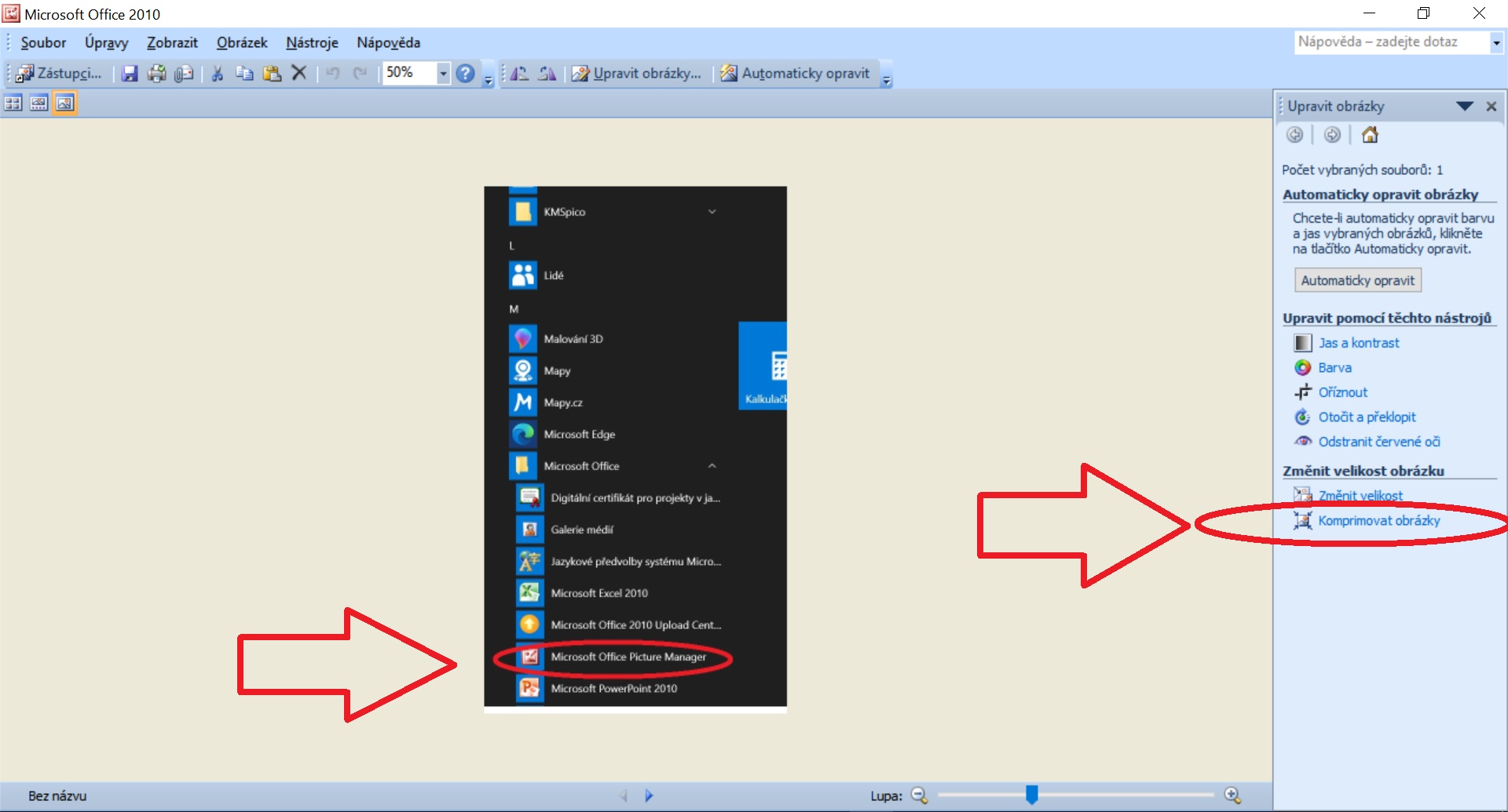

Já používám tenhle prográmek. Je to součast office. To, že to ten foťák umí je dobré, ale já to nedoporučuju používat protože to už nikdy nezvětšíš aby to bylo v detailech na kompu koukatelné.
Komprimace obrázků
