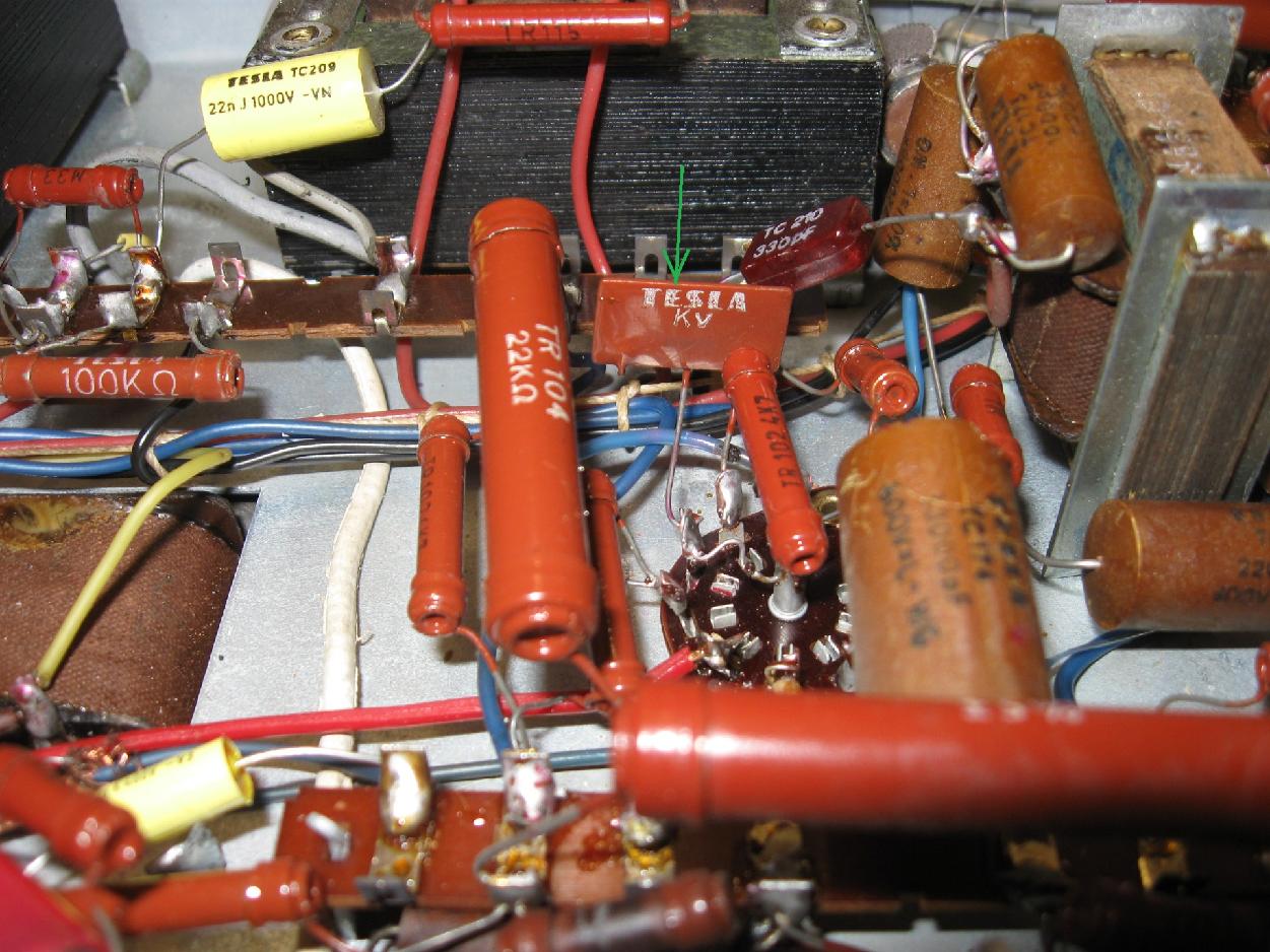

Zdravím Vás! V televizoru Kriváň před ŘKS je tahle součástka. Pravděpodobně jakýsi dvojitý kondenzátor s odporem nebo co. Nenašel to Google a ani katalog pasivních součástek Tesla. Je na ní napsáno CRC44 a na druhé straně je TESLA KV. Prosím nevíte někdo co to je a jak se identifikuje? Děkuji!

Vypadá to jako keramickej kondík se 3 nohama - nebude to nějakej druh keramickýho rezonátoru nebo filtru?

Jsou to dva kondíky k zemi a mezi tím rezistor. Podrobnosti zde: http://www.radiojournal.cz/schemata/4111u.pdf
strana 20 a 46, kondíky jsou označení C103 a C104, Rezistor R108. Hodnoty dohledáš v rozpisce.

Díky K! Zdravím Tě! Ve schématu to není. Tedy scémata jsou na tu telku dvě ale ani v jednom to není. Tam jsou na té pozici kondenzátory a odpory ale fakt jsem tuhle součástku identifikovat nedokázal.

Díky Zaky!!! Našel jsem to. Je ta součástka někde katalogována?

Ahoj, jsem rád, že se tu historii podařilo identifikovat. Co se katalogu týká, to naprosto netuším, je to na mě už moc staré a nevzpomínám si, že bych to někde někdy v katalogu viděl. Ale asi je to jedno, pokud je součástka v pořádku, není třeba ji řešit, pokud ne, nahraď to tou kombinací kondíků a rezistoru, funkčně to bude rovnocenné.

Ahoj Žáky! Díky! Televize je funkční, jen jsem chtěl vědět co že to je za součástku. Tak ještě jednou díky a zdravím!
