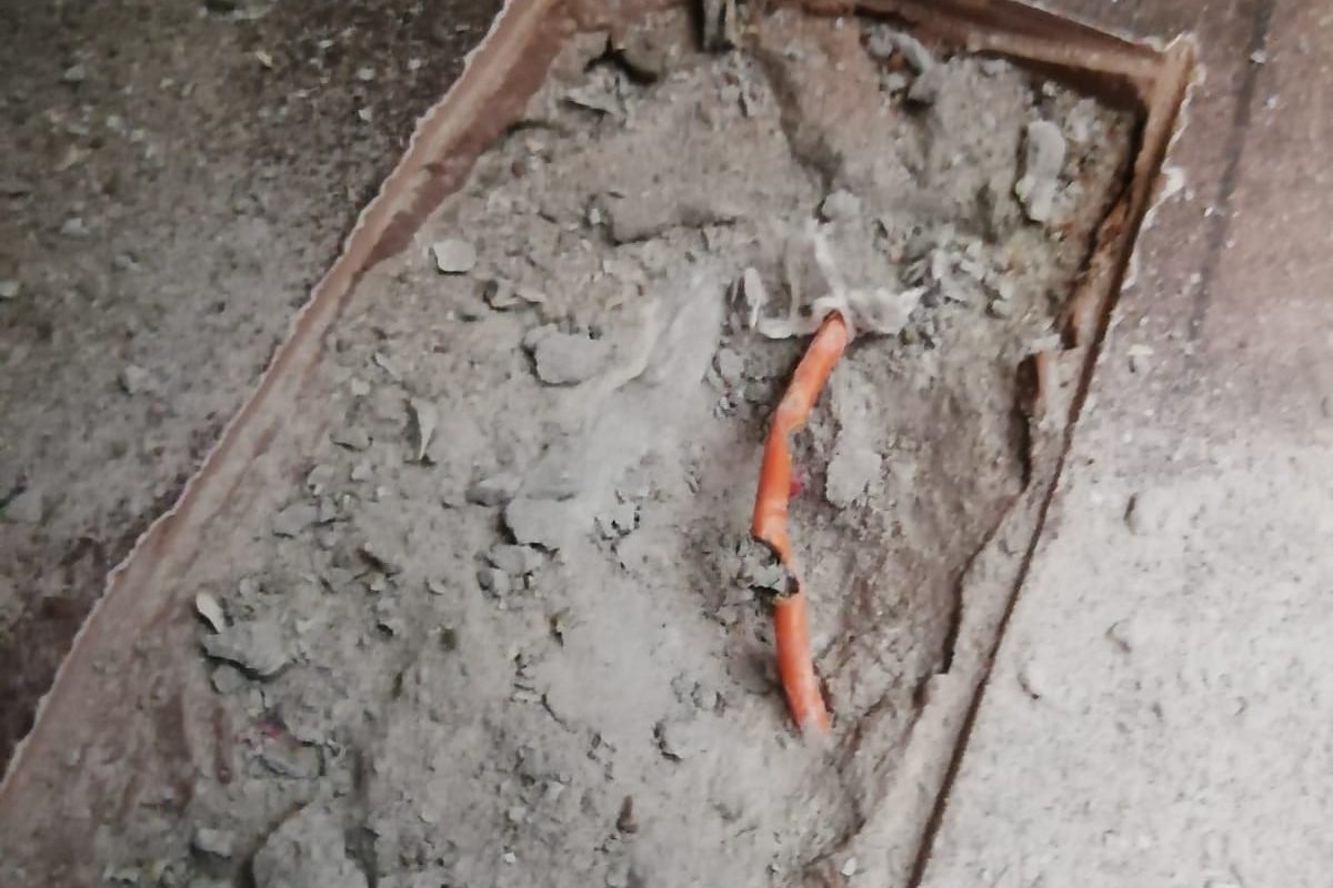

Jedná se o rohož s topným kabelem pod dlažbou v koupelně, nějaký umělec přímo do kabelu omylem navrtal díru pro hmoždinku Shocked Dlažba je v tom místě už sundaná a teď jak to nejlépe spolehlivě opravit když se to zas potom zakryje dlažbou? Napadá mě jako nejlepší varianta použít lisovací dutinky (a asi bude nutné použít mezi těmi dvěma přerušenými konci nějakou propojku z normálního izolovaného Cu vodiče abych se dostal s konci blíž k sobě kvůli přesahu, to by nemělo ničemu vadit). A přes celý spoj smršťovačku. Máte někdo ještě jiný nápad jako to spojit?

Řekl bych, že s tím bude opruz, smršťovačka Ti nezaručí běžně používaný krytí IP x7. A on to chránič časem pozná...

Více smršťovačky. Spíš bych měl obavy o trvanlivost toho spoje, co to je za materiál, ten kabel?

workhard napsal(a):
no jádro bude předpokládám z nějakého odporového drátu (ona by asi byla funkční a spolehlivá i dobře udělaná "krutisvorka")

Sakra, zabudli sme že ono to bude hriať, je to výhrevný, nie prívodný kábel, takže zmršťovačku asi nie. A zrejme je to iba stočený oceľový káblik okolo špagátu. Takže použiť nejaké lisované spojky. Kedysi som spájal špirálu v elektrickej rúre (a úspešne), stačil kúsok hrubého mosadzného plechu prehnutého na polovicu...
Pod podlahou by som to potom najskôr zalial do silikónu v nejakej odolnej bužírke, kaptanová páska sa ponúka.

sr71 napsal(a):
Koukni do SZ.
to kutilmil: Na spojování tenký rezistence topných kabelů musí být použity paralelní spojovací dutinky, rezistence se musí přeložit s nastavovacím kouskem nebo se studeným vývodem. Příkaz výrobce Fenix Jeseník. Ten odkaz co jsi dal jsou sériové dutinky. Paralelní vypadají jinak:https://www.autokabel.cz/spojka-pro-paralelni-spojovani-vodicu-do-15mm
Teplotně jsou smršťovačky s lepidlem i bez lepidla naprosto v pohodě, maximální pracovní teplota topného kabelu je do 70 st.C.
Výrobce topných kabelů nic jinýho nepoužívá.
