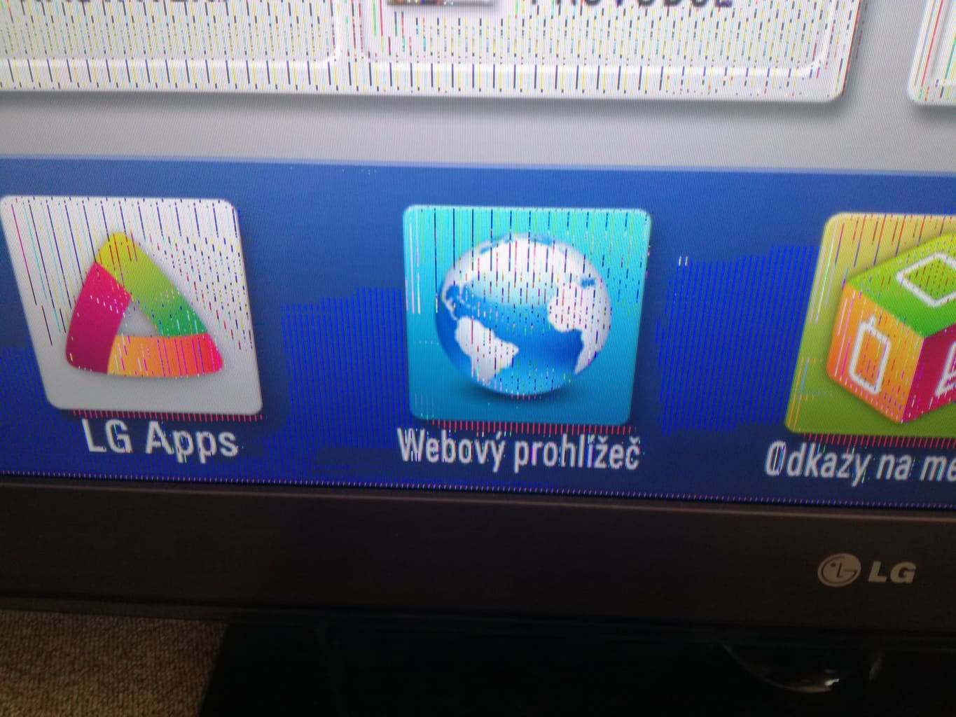

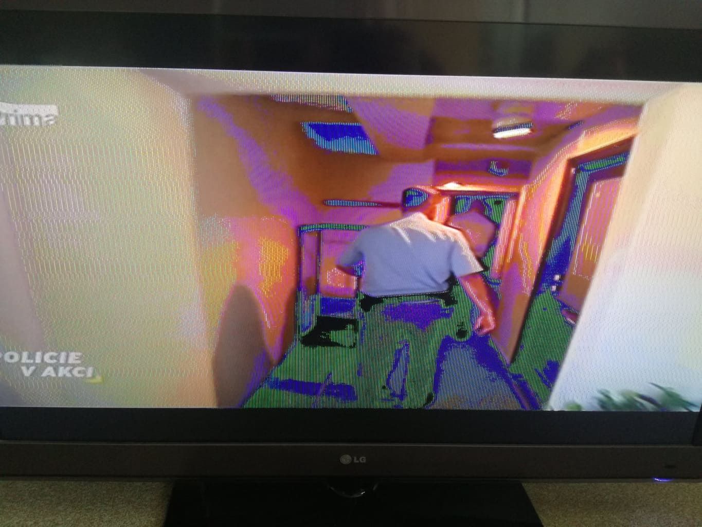

Dobrý den, zajímá mě jen čistě Váš osobní názor. Vypadá to na vadu zvlněného napětí, vadnou gamma korekcí?, chybou mainboardu,Občas se stane, že se obraz ,,spraví" . jako vadný panel mě to úplně nepřipadá

EEPROM or cleaning of LVDS contacts.

Děkuji moc .Vážím si toho moc. Před tím než jsem cokoliv udělal , jsem zkoušel z T-CONu odpojovat postupně levou a pravou stranu panelu. beze změny.odpojil a zapojil zpět flex k T-CONu atd..
Vzhledem k tomu ,že k osciloskopu ,abych změřil zvlnění napětí bych se dostal až zítra,ale mám u sebe IR pájecí mašinu, tak jsem prozatím zkusil řízený reflow BGA procesoru. Po této akci i schladnutí na pokojovou teplotu TV jede jak má. Teď otázka , zda to bylo studenými spoji pod procesorem anebo jestli jsem zahřál filtrační kondenzátor u nějakého měniče a zatím to jede. uvidím v průběhu dalších dní. Ta eeprom mě napadla (i když teda na MB- ale bylo mi divné ten jev,že to občas jelo jak má ). Samozřejmě může to být náhoda a deska T-con semnou vyprskala v tom,že po 5.tém zapnutí normálně jede.
