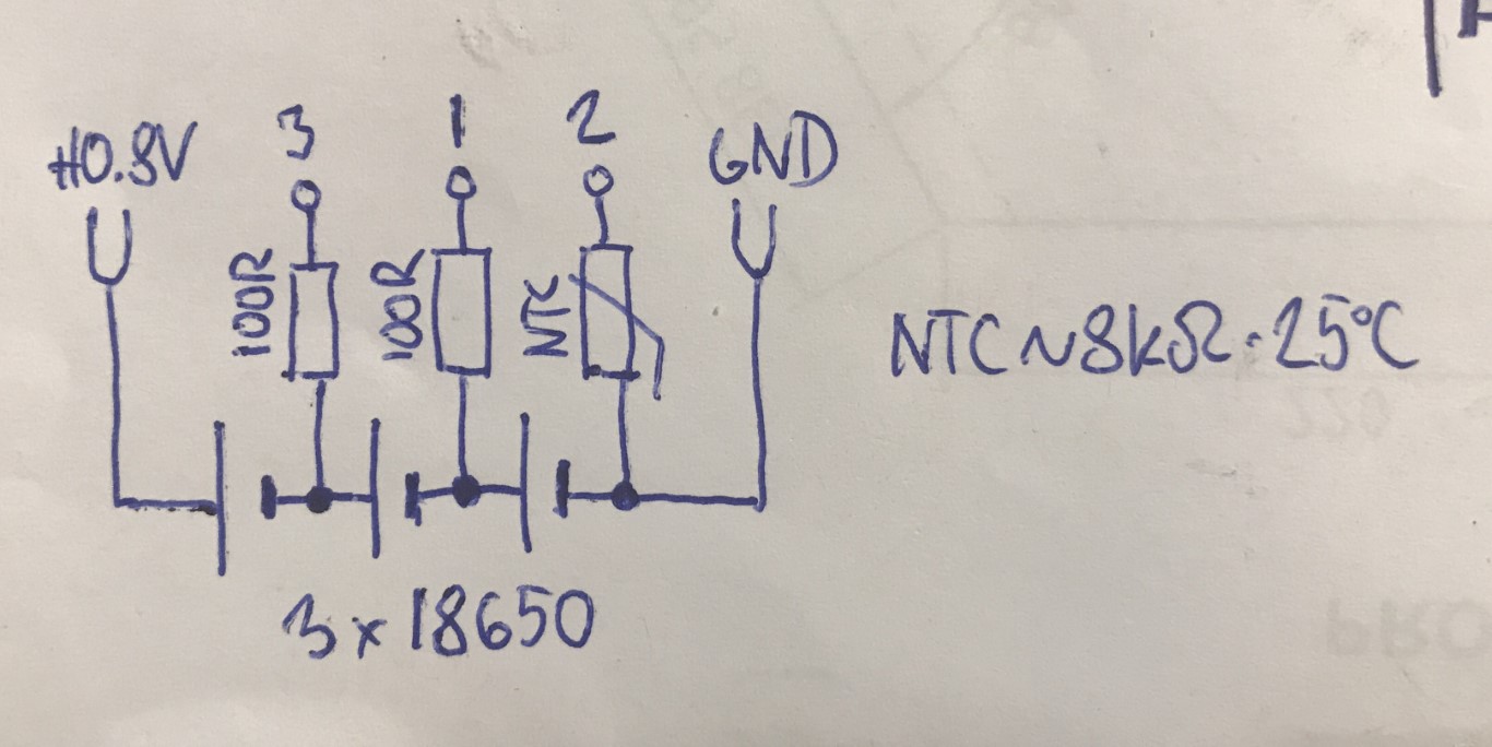

PříspěvekZaslal: po květen 25 2020, 7:37    Předmět: Citovat
Je to jen par dnu, kdy jsem resil podobnou situaci s powerpackem pro aku naradi. Ohledne udrzby nebo stavby udrzovaciho obvodu neporadim, ale muzu potvrdit, ze pin, ktery se chova jako minus ale neni prokazatelne primo spojen s minusem je termistor, ktery byva zality mezi clanky a indikuje nabijecce, ze ma prestat nabijet, kdyz dojde k zahrati. Clanky samotne jsou na nem uplne nezavisle, stejne jako jakakoli nabijecka, kterou si clovek sam postavi, jde jen o tu nejprostsi ochranu proti pozaru.
