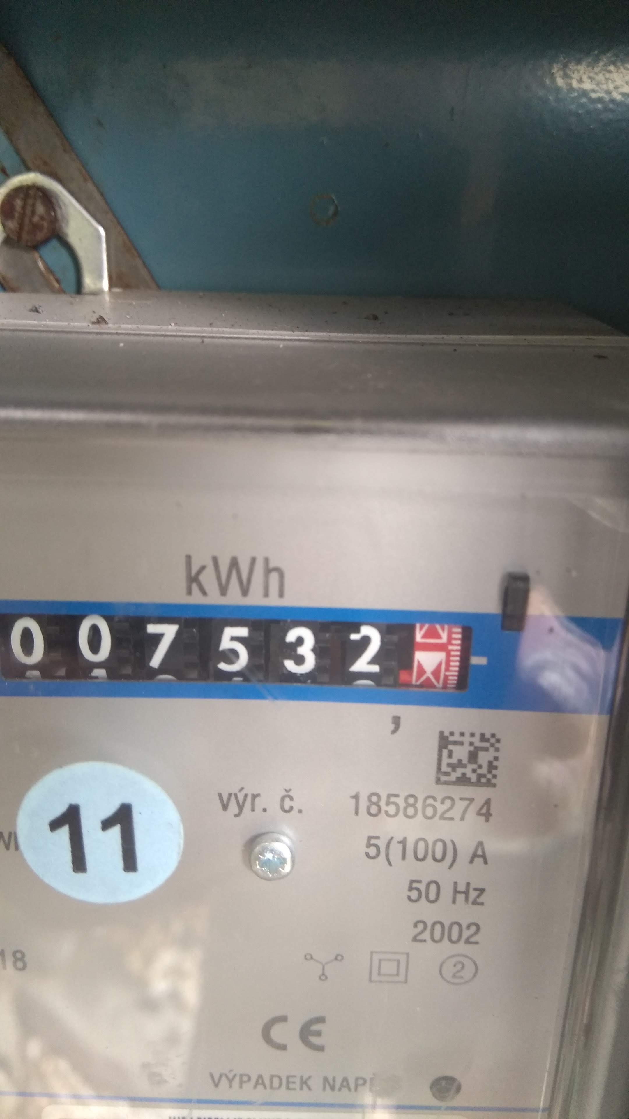

Brozicek
Založen: Nov 07, 2005
Příspěvky: 1625
Bydliště: Studénka
PříspěvekZaslal: ne květen 24 2020, 17:08    Předmět: Citovat
Tady je fotka toho kódování čísel místo klasických číslic na desetinné pozici kWh u elektroměru. Elektroměr je na chatě, takže jsem fotil až dnes.
Na fotce jsou vidět jen dvě políčka s těmi vyplňenými segmenty písmene "X". Každá pozice ukazatele desetin má samozřejmě segmenty jinak vyplněné.
 Velikost:  246.95 kB
 Zobrazeno:  164 krát
Příspěvky: 12587
PříspěvekZaslal: ne květen 24 2020, 18:02    Předmět: Citovat
a neznamená to: čvtr, půl, třičtvrtě a celá ?
tomasjedno
Založen: Oct 11, 2008
Příspěvky: 6580
Bydliště: ZZ9 Plural Z Alpha
PříspěvekZaslal: ne květen 24 2020, 18:20    Předmět: Citovat
Mně spíš přijde, že je to 0 | 0,2 | 0,4 | 0,6 | 0,8 | 1/0. A čárky po 0,02.

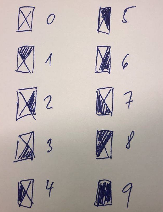

Achab
Založen: Nov 05, 2010
Příspěvky: 6116
Bydliště: okr. Vyškov
PříspěvekZaslal: ne květen 24 2020, 18:29    Předmět: Citovat
Tyto znaky se používají u některých elektroměrů pro domácnosti, kde se desetiny neodečítají a čísla by mohly oběratele mást. Znaky tedy slouží pouze pro metrologické účely. Jsou například u typu ACE 1000 / 270. Konkrétní manuál nemůžu dohledat, tak aspoň obrázek z netu.

Brozicek
Příspěvky: 1625
Bydliště: Studénka
PříspěvekZaslal: ne květen 24 2020, 18:42    Předmět: Citovat
Sláva, úspěch se dostavil.
Děkuji kolegovi Achab za zobrazení těch kódů. Na fotce je tedy přechod z nuly (0) na jedničku (1).
