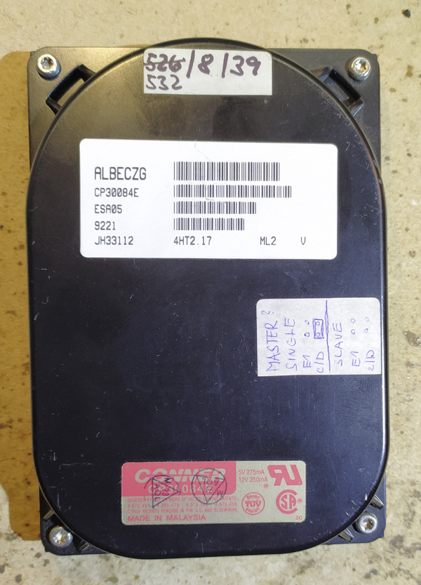

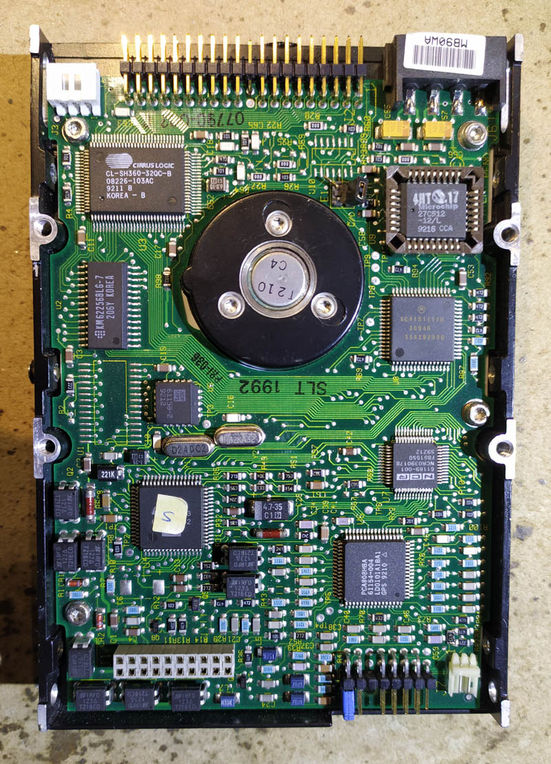

Našel jsem při úklidu starý HDD z počátků domácích PC - Conner CP30084, rok výroby 1992. Je to disk z dob, kdy se ještě do BOISu zadával počet hlav, cylindrů a sektorů, na disku mám poznámku 532/8/39. Docela by mě zajímalo, co je na disku za data. Převodníky IDE-USB a IDE-SATA nefungovaly, koneckonců se ani nedivím. Dá se takový disk vůbec nějak přečíst na moderním PC?
Pozn.: Není to můj první disk, před ním jsem měl ještě 43 MB Seagate a pak nějaký 60 MB MFM disk, kde ty skončily, netuším...

No jedině sehnat co nejstarší PC. Něco, co má ještě konektor na kšandu... Roztočí se to aspoň při připojení napájení?

Disk se točí a nejspíš je i funkční. No poohlédnu se po nějaké 286.

Úplně cokoliv s IDE to přečíst nemusí. Ona se mimo jiné měnila i sběrnice z 5V na 3,3V. A některé Intelí řadiče z toho bývají trochu mimo. Kupodivu VIA nikdy neměla problém s takovými disky fungovat.
Pokud jde o geometrii disku. Buď ji BIOS trefí v CHS módu sám, nebo ji lze v tomto módu stále zadat.

IDE to USB převodníky podle mě už nebudou vůbec umět CHS, jen LBA. Kdysi jsem měl pro servis IDE to LPT, ten to uměl jistě, ale LPT už dnes taky moc není. Smile

Já bych neházel flintu do žita. Mám v Haswelu s I5 zastrčenej Axago Pata řadič a na kšandě je Pata šuple na čtení starých disků. 120MB Seagate (co jsem měl v 386) s CHS to načte bez problémů stejně jako PATA řadič přímo na boardu s Core Duo.
