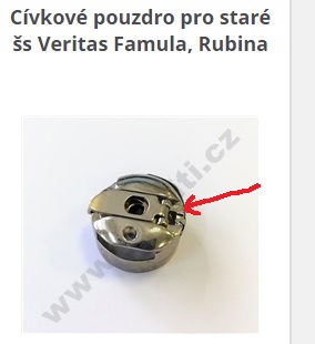

Zdravím všechny bastlíře a bastlířky.
Sháním na starou Veritasku (Famula) pružinku, která je z boku přišroubovaná (dva šroubky) na cívkovém pouzdru. Je to plochej kalenej plíšek, pod kterým prochází spodní nit (viz obrázek). Nemá někdo doma? Případně kde se to dá sehnat. Kupovat kvůli tomu celý pouzdro se mi moc nechce...

vystrihni zo zvinovacieho metra
Příspěvky: 19800
PříspěvekZaslal: po březen 30 2020, 15:17    Předmět: Citovat
Tak, vystřihnout a opatrně a pomalu s chlazením ve vodě zabrousit cigárkama Dremely nebo na kotoučový brusce aby se to nevyhřálo. Ale nevím, jestli nebude problém jak je metrová planžeta lehce po dýlce prohnutá.

taky jsem to chtěl opravit manželce, ale byly s tím jen problémy . . .
nakonec jsem to stejně koupil celé nové, nestojí to svět a mám klid . . .

Ze svinovacího metru? Průser je ale, že na konci toho pérka je ohyb, kterej jde do dírky v pouzdru (možná by tam ani nemusel bejt?). A taky jsou v tom pérku dvě dírky na šrouby. Nějak jsem ještě nezkoušel, jak jde sviňák vrtat, ale bojim se, že moc nee. To vážně tenhle bazmek nejde někde sehnat jako náhr. díl?

ale to víš že to jde sehnat . . .
. . . stejně to nakonec koupíš celé.
všechno jde sehnat tady mají i samotné šroubky . . .

Volá sa to na slovensku chapač.Už len nastavenie ťahu nite je problém.Ja som ho tiež vymieňal za nový.Na starom boli nepatrné známky opotrebenia,stále s tým bol problém.Po výmene za nový je po probléme.

Správně , člunek je člunek a chapač je chapač . Člunkem zde nazývají cívkové pouzdro . No a chapač byl je a bude zase chapačem . No , jelikož jsou zde zase dojmologové , tak jsou výsledky jasné . Chapač je od chopení se nitě ! Čili je to úplně jiná součást šicího stroje , než o které zde dojmologové melou . Nastavení brzdy nitě z cívky z cívkového pouzdra-člunku , se učí každá Madlenka švadlenka v prváku na učení . Je rozdílné nejenom pro různé nitě , ale i vlastnosti budoucího švu . Aby se dal odpor výstupu nitě dobře štelovat , musí mít to ploché pérko správný tvar . Základní chybou bl-bů a dojmologů , je pérko řádně utáhnout . Tím se přehne a i potom po jeho povolení , není schopno plnit svou funkci . Tož tak . Šití zdar ! PS Jo a kup si nové a neutáhni ho moc ! Upevňovací šroub ano , ale ne ten regulační .

Jenom dodám, že cena na šicím centru je úlet, reálná je do 100,- jestli je to shodné s průmyslovými, tak to půjde koupit na aliexpresu.
