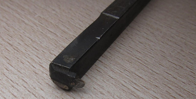

Řízni to tím závitníkem. Vyvrtej do kousku hranolu podél otvor podle dříku závitníku, napříč díru pro šroub, kterým ho zajistíš. V mosazi uděláš závit čímkoliv. Vybrušoval jsem si na podobné věci nožík i z nástřeláků.
Pro podobné akce jsem si nakonec připájel natvrdo vybroušený nožík z plátku strojní pyly na kousek klínkoviny.

kutilmil
Pod dozorem moderátorů
Založen: Nov 01, 2008
Příspěvky: 4297
Bydliště: Skalica
PříspěvekZaslal: pá únor 14 2020, 23:35    Předmět: Citovat
Tak neviem či je to pravé orechové to rezať nožom. V diery priemeru 6mm sa ťažko "pohybuje". Možno na nejakom hodinárskom sústruhu alebo na nejakom cnc-čku ano ale klasickou konvenčnou univerzálkou neviem veru. Musel by to byť ozaj majster svojho remesla.

Jova, ten Tvůj pájenej držák je moc velikej. To s tím závitníkem je na tuhle práci lepší. Jen by mě zajímalo, co to má ten hošan na zmíněným videu za vrtáky. Já myslel, že válcová část bez šroubovice je na vrtáku měkká. Nebo to je až u větších průměrů, kdy se to naváří na konci šroubovice ze dvou druhů matroše?
