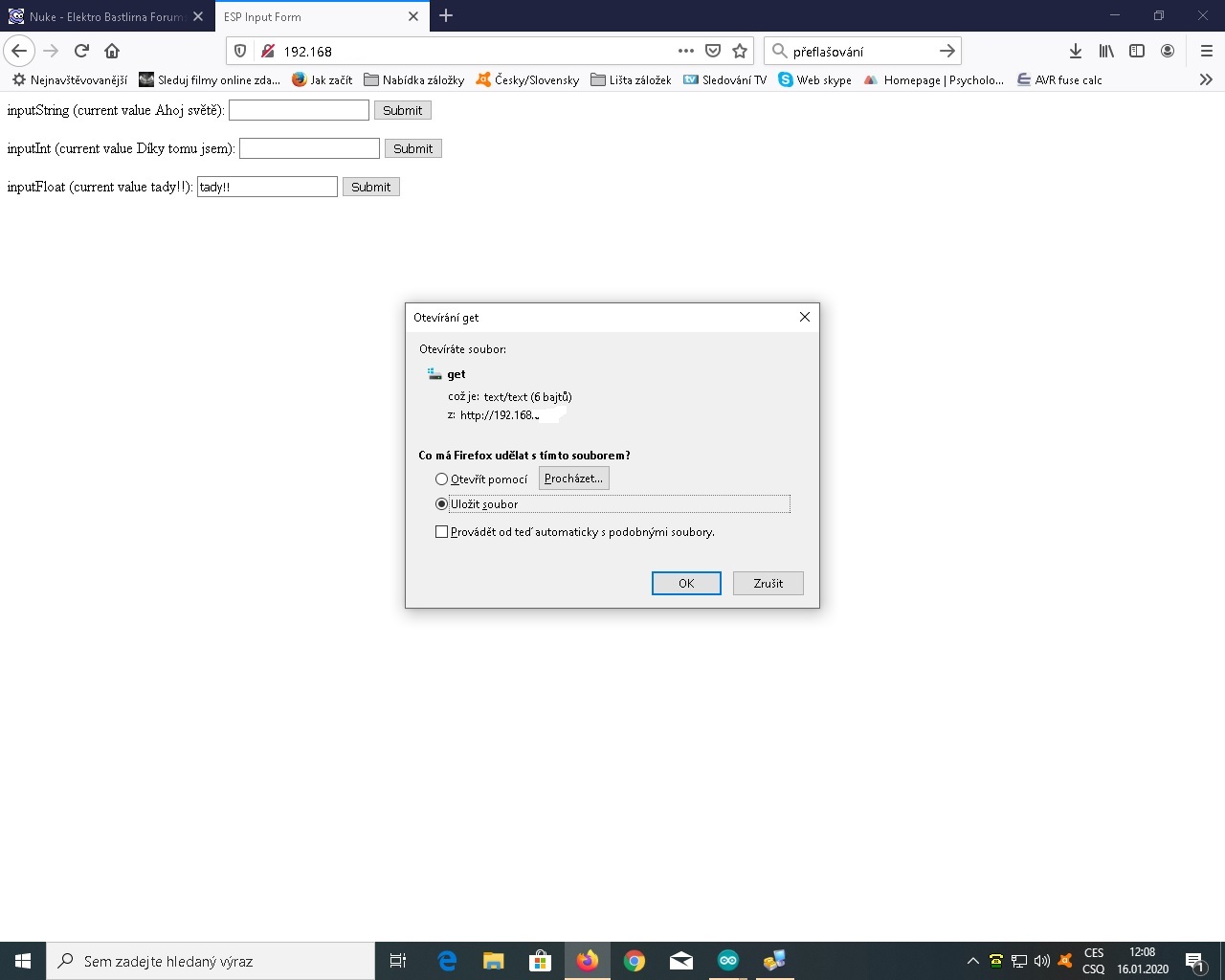

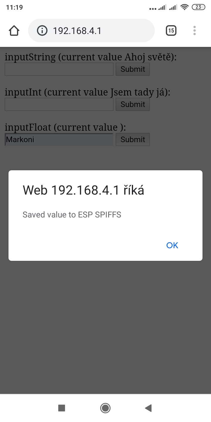

PříspěvekZaslal: čt leden 16 2020, 12:28    Předmět: Citovat
Další pokračování: za první jsem zjistil že uložené hodnoty zůstanou tam i při přeflashování celého ESP nebo nahrání jiného firmware Shocked to je první pro mne poznatek ,další věc jak se zbavím tohohle WEB 192.168.4.1 říká a tohohle dialogu otevírání get viz přílohy za třetí jak s redukovat tlačítka na jedno ale aby se tam mohly uložit více vstupních parametrů při stisku jednoho tlačítka ? díky
 Velikost:  104.2 kB
 Zobrazeno:  182 krát
 Velikost:  112.98 kB
 Zobrazeno:  183 krát
FHonza
Založen: Nov 20, 2012
Příspěvky: 1454
PříspěvekZaslal: čt leden 16 2020, 20:22    Předmět: Citovat
Jedině přepsat používanou knihovnu
