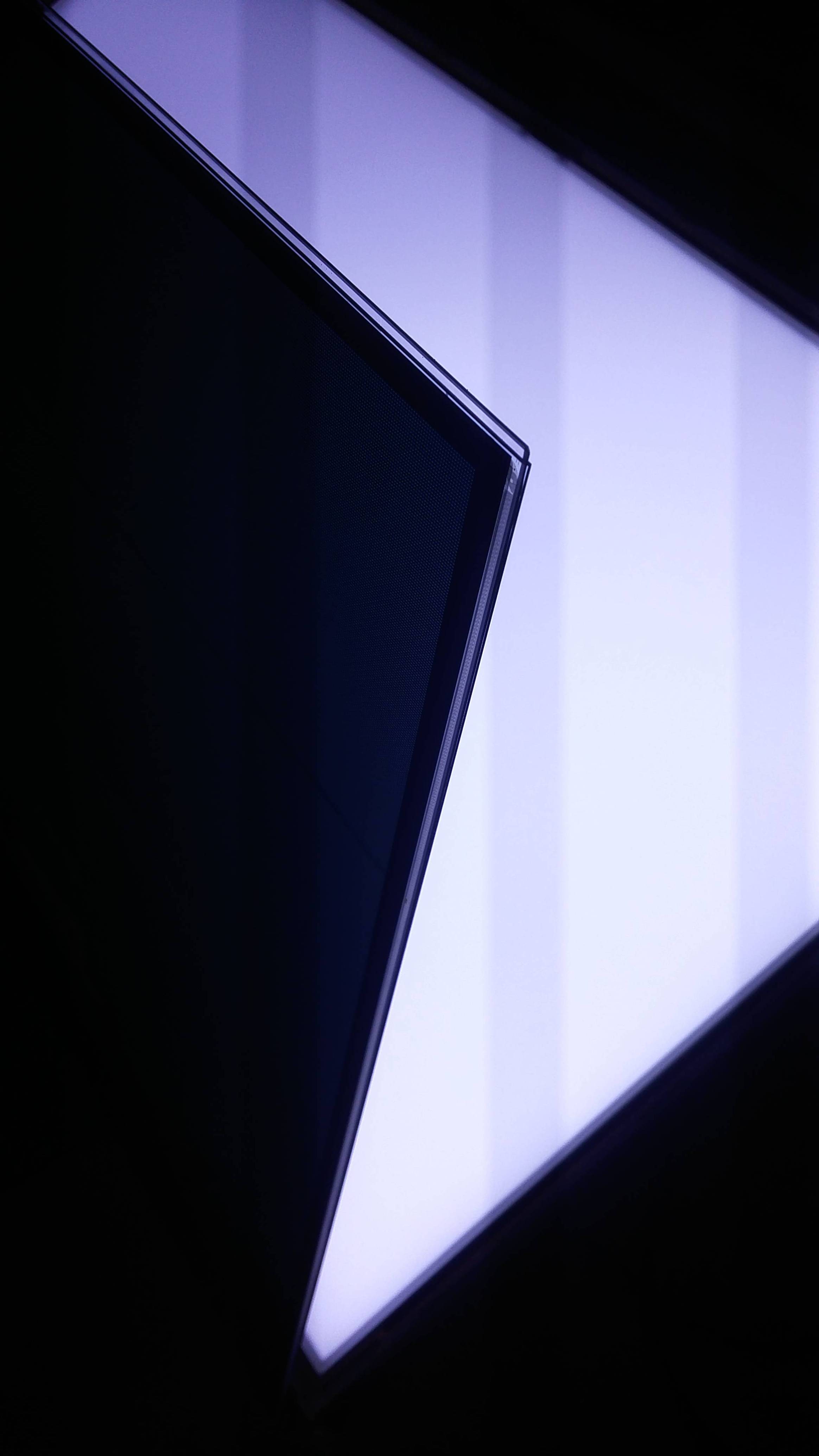

Zdravím, prosím o zhodnocení a případnou radu, pokud nějaká existuje.
Proužek na panelu asi 10cm o vrchu. TV jsem rozebral a z panelu sundal rámeček, abych se dostal k případným spojům v místě proužku, ale asi nějaká lepší technologie, protože se jedná o tenký displej a do něj vede jediný flex pás ze spodního asi t-conu či deska. P obvodu skla je jen v kraji jakési vedení mini spojů a ty jsou mezi dvěma tenkého displeje.
A teď to hlavní, V místě na pravé straně, kde je proužek, tak si lze všimnout jakéhosi místečka, který vypadá jako vypálený a pokud na to tmavé místečko položím prst, tak je to tak teplé, že ho tam neudržím, přitom pokud prst přiložím kdekoliv jinde po obvodu displeje, tak je to studené a nepálí.
Je tohle opravitelné? Asi ne co Sad
Případně kdyby někomu doma ležel stejný panel Smile
Přikládám fotky.

Vadný driver ve skle, toto opavit opravdu nejde Sad

Tušil jsem to a jak se takový driver podělá, spíš pech nebo častý problém?
Ono se na to dá dívat , nebo jako monitor k PC, ale není to ono Sad

Je tak jsem zkusil poptat se na opravu Very Happy odpověď jasná Very Happy
Dobrý den,
děkuji za poslané foto.
Oprava této závady není bohužel rentabilní a možná z důvodů nedostupnosti náhradních dílů potřebných pro tento LCD.
Děkuji za pochopení.
