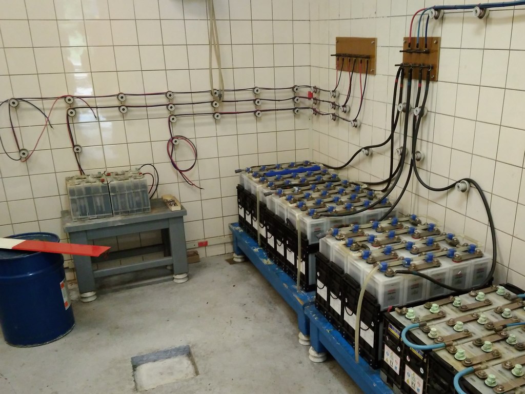

Pro zajímavost přikládám fotku dolévacích louhových baterií, co máme v provozu. Každá z těch třech větších bas má kapacitu 24V/250Ah, celkem tedy ty tři basy mají 18 kWh, takže o něco míň, než požaduje tazatel. To fakt chcete vozit v autě?

On to chce někdo vozit v autě? Wink Rolling Eyes Laughing Dotaz zněl poněkud jinak...
Lukas-Peca
Založen: May 06, 2007
Příspěvky: 4512
Bydliště: Zlín
PříspěvekZaslal: po leden 13 2020, 18:35    Předmět: Citovat
Dotaz zněl na "podobnou baterii jako v elektromobilu", na což byly tazateli nabídnuty louhové a olověné baterie...
