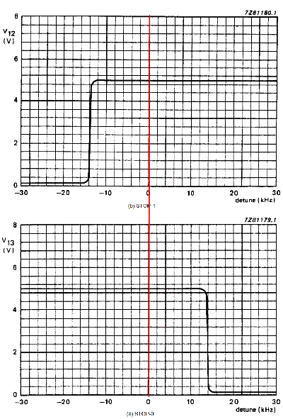

dle tabulky, dependencies pro pin 12,13 to vypadá, že moje hodnoty v rozmezí 0-0,3V indikují slabý signál.. (?)

To je testovací zapojení, kdy má každý výstup vlastní pullup. Aby na kterémkoliv z nich byla úroveň >+3.5V, musí být splněny dvě podmínky:
1. intenzita signálu na vstupu (pin18) větší než 250uV
2. přesnost naladění musí být lepší než +/-10kHz od jmenovité frekvence stanice (nosné) (tzn. i její mf 10,7Mhz). Je to velmi úzké pásmo a snadno ho "přejedeš". Pokud jsou výstupy odděleny jako v testovacím schematu, má výstupní napětí na naladěném kmitočtu tyto závislosti, které naměříš snadněji:
Paralelním spojením obou výstupů (s tzv. otevřeným kolektorem) tak vznikne jen překrývající se část těchto grafů - okénko, široké kolem 20kHz, které je obtížnější "zachytit". Při signálech slabších než cca 100uV (na pin18) napětí obou výstupů padá pod +0,3V.
Ještě je nutné dodat, že funkčnost tohoto obvodu závisí na správném naladění demodulátoru - na schematu obvodu F152 tak, aby střed S-křivky byl na 10,7MHz.

mockrát dík. Chyba byla skutečně ve špatném naladění demodulátoru:)
