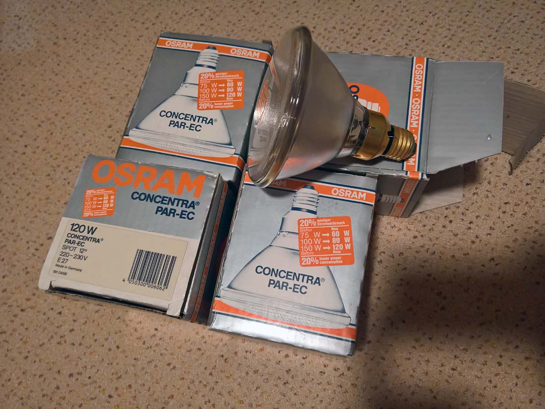

Dnes v červeném kontejneru. Zřejmě nepoužité, všechny svítí. Bylo jich tam víc, ale nejsem Saxána, tak se mi povedlo vydolovat jen tyto čtyři.
Evidentně to je do nějakého světla pro doktory nebo tak něco. Svítí to hodně intenzivně a opravdu bodově.

Jsou to halogenky PAR38, používalo se to do některých reflektorů, do závěsných světel nad pracovní stoly atd. Existují v několika výkonech a různém ostření. Je to takový přechod mezi profi (PAR56, PAR64) a levným (Reflecta, PAR16). Stávalo to maloobchodně asi 250-300/kus. Poslední kusy jsem viděl svítit ve výloze nějakého zlatnictví.

Vida. Jsem si myslel, že se to mohlo využít někde na výstavách a podobně. Na halogenku ukazuje i chladnější barva světla, než v klasické žárovce.
Při svícení to pěkně hřeje a je to hodně bodové světlo.

Tak je to 12° úhel vyzařování, tedy Spot. Svítivost 9300cd.
Existovaly ještě ve stejné báni řady Belcolor - 80W barevné Flood spoty 30° a hlavně Concentra Cool, kde bylo "studené zrcadlo", určené na osvětlování předmětů, citlivých na teplo. Životnost 2000 hodin.
BTW, byly na to geniální závěsná svítidla, v podstatě keram. objímka se selikonovým šlauchem, jak prosté Smile.

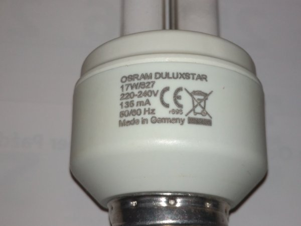

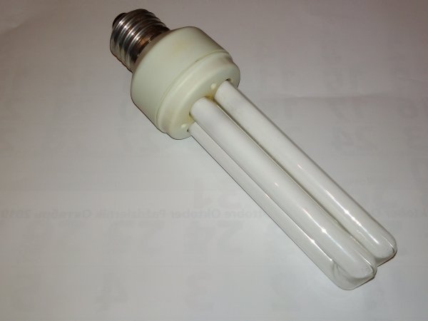

Niečo k téme. Dnes som si všimol, že v Kauflande pri východe pod nástenkou sú skrinky na separovaný zber a jedna z nich je určená na žiarovky/žiarivky....les voilà 17W Osramka. Síce iba taká drobnosť, ale aj to poteší (vedci zistili, že urobiť si radosť maličkosťami má praznivý vplyv na zdravie Very Happy ) .
Nenabieha, menič ticho bzučí ale vlákna sú OK Number one
Mala by mať PTC pre teplý štart. Ďalšie poznatky inokedy uvediem do vlákna o opravách kompaktných žiariviek, pretože je šanca, že by ešte mohla posvietiť.

Casto byva prerazeny kondenzator medzi vlaknami. Nutne vymenit za rovnaku hodnotu (s nizkou nebude startovat, s vysokou sa prepalia vlakna).

Dřív jsem opravoval vadné úsporky, ale dneska je to už spíš slepá vývojová cesta. I když oživíš předřadník, zbývá problematická trubice. Buď je nekvalitní, s ošizenou náplní, nebo s ošizeným luminoforem, nebo vysvícená, nebo se nekonečně dlouho rozbíhá v nízkých teplotách.
Takže už jen jako zdroj součástek pro jiné věci. Možná časem jako vintage zajímavost, až se stanou raritou.
