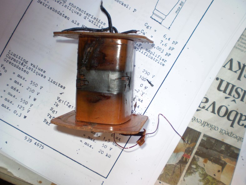

Milan
Založen: Apr 02, 2012
Příspěvky: 1435
Bydliště: Vysočina
PříspěvekZaslal: čt listopad 07 2019, 20:52    Předmět: Citovat
No dramaticky to nevidím, vidím jen, že pro stavbu svého zařízení chce použít normu na zkoušení ručního nářadí , která rozhodně ( a logicky)
žádné požadavky na konstrukci a díly audio zařízení nestanoví.
Dnes jsem v dílně měřil trafo ve starém rádiu, které jsem snesl po asi 3 letech od koupě z půdy. Také jen dva fousy na síť . Izolační odpor při
měření PU310 500V dc by normě na nářadí vyhověl , když jsem to zkusil
napětím 1000V dc , prsklo to a hotovo ( primár- kostra trafa) . Takže nějaké
oddělení při zkouškách v době výroby rádia tuším 2,5kV / 50 Hz ani náhodou . A špičky v síti 1kVp nejsou nic neobvyklého viz chcípající kondy
X2 na odrušení v různých výrobcích.
Máš pravdu, že pečlivá práce, díly od solidních výrobců , znalosti a zkušenost mohou významně kladně ovlivnit výsledek, ale je to tento případ ? Vždyť i většina počítačů má PE použit , proč asi .

Milan
Příspěvky: 1435
Bydliště: Vysočina
PříspěvekZaslal: pá listopad 08 2019, 8:10    Předmět: Citovat
Ono to pak uvnitř vypadá takto , viz obrázek , zvenku je to krásné trafo,
akorát holt při vyšším napětí se spojí primár. tj. síť s kostrou trafa a tudíž
i s šasi či bednou.
Co se týče settopboxu apod. a jiskření, to je jiný problém , to dělají odrušovací kondenzátory Y2 popř. Y1 zapojené mezi L ,N a kostru , a protože zde není PE , tj. II. tř. , tak to maličko kope, brní a jiskří ,což ovšem dle normy vyhovuje na velikost dotykového proudu Smile .
