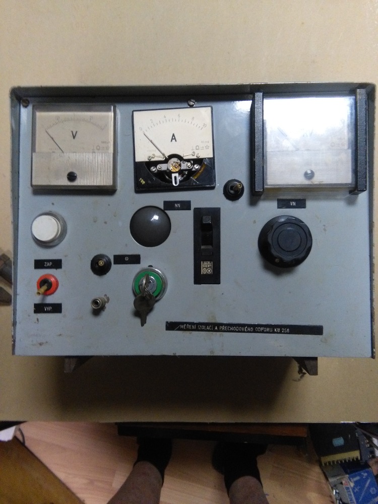

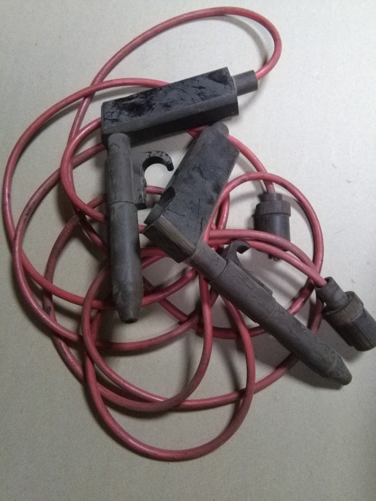

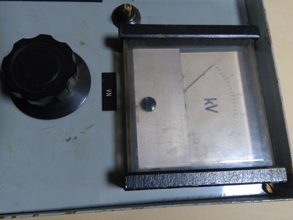

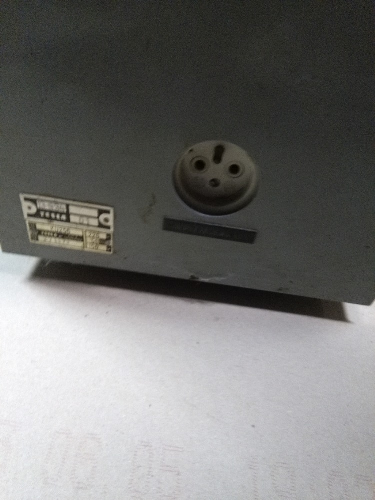

MATYCH
Založen: Feb 16, 2006
Příspěvky: 621
PříspěvekZaslal: út říjen 22 2019, 18:58    Předmět: Citovat
toto jsme si vyrobili v 80-tých letech,měřilo to přechodový odpor a testovalo izolaci do 5kV, omluva za kvalitu fota a chybějící kryt měřáku,právě jsem ho rozšlápnul.
