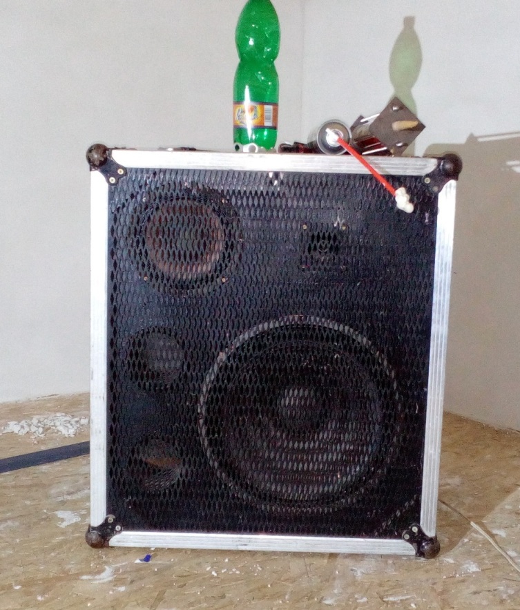

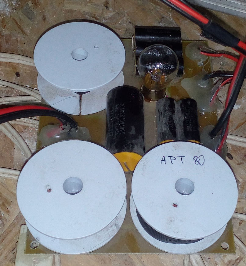

Zdravím, kamarat ma taketo reproduktory, viacmenej obecne.
Ak niekto zvyši hlasitosť na zosilovači viac ako je vhodne, tak vždy zhori žiarovka 24V/21W , ale zaujimavosťou je že to robi iba v jednom a tom istom repraku.
je možne tam zrobiť nejaku úpravu aby to už tú žiarovku nevypalilo?

Žárovka je tam na ochranu výškového repráku.Je třeba změřit jestli vinutí repra není upečené nebo kondenzátor v serii s ním ve zkratu
Příspěvky: 12603
PříspěvekZaslal: pá říjen 18 2019, 21:25    Předmět: Citovat
boraicho napsal(a):
a máš stejnou bednu, která to nedělá ?
hledej rozdíl mezi nima . . .

bedne aj vyhybky sú rovnake.
vynuti repra upečene, čo to znamena? akože je v skrate? lebo reprak hraje v poriadku.ten kondenzator pozriem
Pikofarad
Založen: Dec 02, 2007
Příspěvky: 1612
PříspěvekZaslal: so říjen 19 2019, 19:29    Předmět: Citovat
Upečené značí,že bylo přetížené a shořela izolace vinutí,tím se jednotlivé závity cívky vodivě dotýkají a místo 4 nebo 8ohmů naměříš podstatně méně.Reprák nějak hraje ale zesilovač dostává záhul.I možnost kmitání jednoho konce je reálná,odrovná výškáč cobydup
Příspěvky: 13973
PříspěvekZaslal: ne říjen 20 2019, 8:59    Předmět: Citovat
Když žárovku vyzkratuješ, při následném zvýšení hlasitosti "viac ako je vhodné" neshoří žárovka, ale ten reproduktor, následně zesilovač a příp. zbylé reproduktory. Celý problém se tím zjednodušší.
