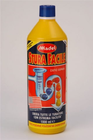

Mám výborné skúsenosti s týmto:
STURA FACILE - ČISTIČ ODPADOV S OBSAHOM KYSELINY SÍROVEJ 66 BÉ
Prípravok je určený k prečisteniu len plastových a keramických odpadov umývadiel, spŕch, WC, kanalizácie a podobne., upchatými tukmi, mydlom, vapennými usadeninami, vlasmi, papierom, vložkami, handrami. Pri používaní je nutné vylúčiť styk prípravku s rukami a vniknutím do očí. Do prípravku nikdy neprilievať vodu, z dôvodu nebezpečenstva vystreknutia a následného poleptania.

S výše jmenovaným přípravkem "STURA FACILE - ČISTIČ ODPADOV S OBSAHOM KYSELINY SÍROVEJ 66 BÉ " a louhovým krtkem jsem vytvořil " KRAKATIT" , který na mě bafnul z ucpaného odpadu umyvadla. Nemít brýle,které mi ochránily oči,tak tady dneska nepíši. Čistil jsem odpad u jednoho dědka,který dokázal sifon s odpadem ucpat natolik,že by tam neprošel vlásek. Přitom jsem si byl jistý,že ten odpad nemůže být natolik ucpán,jelikož jsem jej měl rozmontován po malířích,kteří zhruba rok před nastěhováním dědka onu místnost s umyvadlem malovali a do umyvadla krom vajglů od cigaret co při práci vybafali,naházeli všechny hřebíčky,skobičky co byly na stěnách. Dědek za ten rok odpad ucpal nedojedenýma obědy,které tam sunul za pomocí jednoho ramínka z věšáčku na ručníky co bývaly u umyvadel. Věšák ukrad ve vedlejší místnosti.Krom toho umyvadlo používal jako pisoár,jelikož mu bylo na obtíž se trmácet přes chodbu na záchod. Hold inženýr jak vyšitej. (v důchodu ) Jizvu na předloktí od těch sraček a chemie co proti mě vyletěly mám napamátku. Moje blbost,vím,ale že to dědek ucpe natolik,to jsem opravdu nečekal. Tak to je jedna vzpomínka na opravdu poctivý čistič odpadu jménem : "STURA FACILE - ČISTIČ ODPADOV S OBSAHOM KYSELINY SÍROVEJ 66 BÉ " Laughing OPATRNĚ !!!

Přitom čistý hydroxid sodný 1 kg z (labar.cz) stojí 49,- Kč za celou plastovou flašku. Wink
