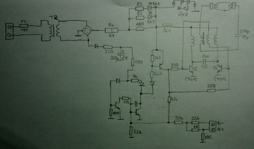

Ahoj, máme v práci tyhle nouzová svítidla: Legrand 617 02.
Jedno začalo nyní blbnout, a to konkrétně tak, že i když do něj jde 230VAC, tak zářivka svítí. A jakoby mihotá, poblikává.
Pokud 230VAC odpojím, tak zářivka svítí o něco víc a nebliká.
Zkusil jsem oměřit všechny součástky, přepájel možné studeňáky (úroveň pájení je fakt bídná), ale světlo vykazuje stejné problémy.
Zkusil jsem tedy obtáhnout schéma, teď bych poprosil znalejší, jestli by nevěděli, kde může být problém.
Díky
 Velikost:  64.02 kB
 Zobrazeno:  351 krát

PříspěvekZaslal: po říjen 07 2019, 16:35    Předmět: Citovat
Elyt C1 je OK?
Příspěvky: 6350
PříspěvekZaslal: po říjen 07 2019, 16:37    Předmět: Citovat
žeby C1?
Příspěvky: 10093
PříspěvekZaslal: po říjen 07 2019, 17:07    Předmět: Citovat
T5 a T4 tvoří obyčejný měnič, který najdete v každé "věci" obsahující CCFT napájená malým napětím. Tento měnič je spouštěn PNP tranzistorem. PNP tranzistor se otevírá tak, že se mu báze "propojí" s GND přes předchozí tranzistor (ten pravý NPN).
přítomnost síťového napájení napájí přes určitě zenerovou diodu bázi levýho NPN tranzistoru, který je tím otevřen a blokuje následující. Měnič je odpojen. Pokud se do báze dostává nevyhlazený jednocestně usměrněné napětí, na místo, aby byl stále otevřel a blokoval tím následující stupeň, tak pulsuje a tím se přerušuuje napájení měniče. Takže i já se přikláním na výměnu elytu C1

OK. díky za tip.
V práci nemám žádný měřič Rs kondenzátorů, ten elyt jsem teda jen změřil na kapacitu (necelých 300 uF).
Dávám si teď do batohu RLC můstek a zítra uvidím.
Zatím díky.

PříspěvekZaslal: út říjen 08 2019, 6:38    Předmět: Citovat
Řekl bych, že ESR kondenzátoru můžeme zanedbat, jelikož je strčenej mezi odpory 220 a 180Ω, kapacitu má, takže problém bude jinde.
Příspěvky: 7005
PříspěvekZaslal: út říjen 08 2019, 8:52    Předmět: Citovat
Chtělo by to tu část sloužící k blokování měniče projít osciloskopem, ale problikávání po připojení na síť a korektní svit jen z baterky jednoznačně vypadá na problém s detekcí přítomnosti sítě a tato detekce by na C1 již měla mít podobu ss napětí prakticky bez zvlnění.

Tak moc děkuji za radu, vada je opravdu způsobena elytem.
Ač na něm nejde vidět žádné poškození (nafouknutí) a podle MM Fluke 117 ukazoval necelých 300uF, tak podle RLC můstku má (při 100 Hz) jen necelých 100uF a Rs= 10Ω. Ponaučení pro příště - nevěř multimetru Smile
Po výměně za nový elyt 330uF (naměřeno 310 uF, 0,02Ω) světlo funguje, jak má, už je namontované nazpět na stropu.

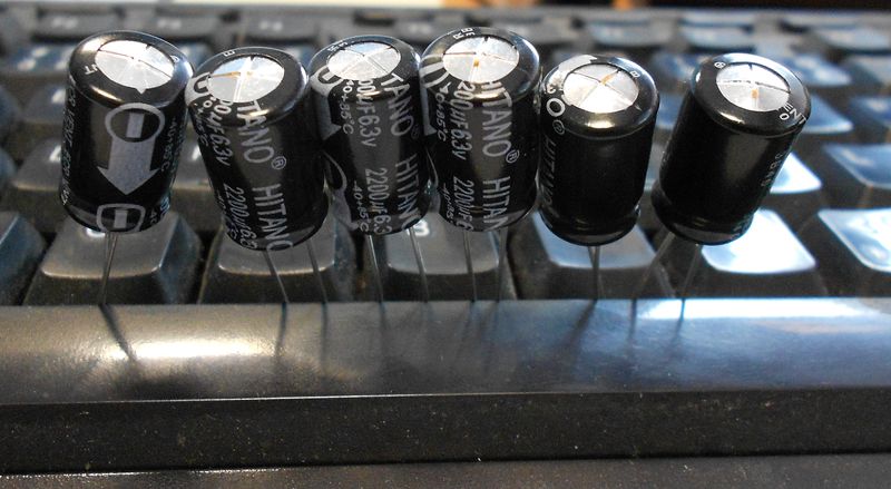

A jako perličku přidávám fotku několika nikdy nepoužitých elytů Hitano 2200uF/6,3V, na které jsem narazil při hledání vhodného elytu (válí se tady ve firmě aspoň 10 let, ale možná taky 20 let...).
 Velikost:  62.97 kB
 Zobrazeno:  200 krát
