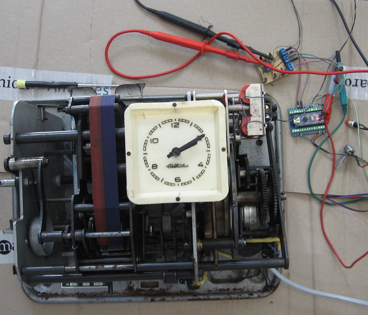

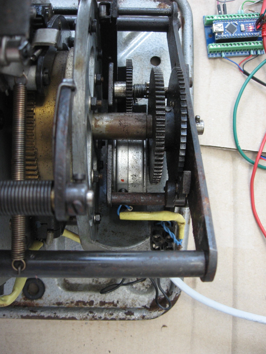

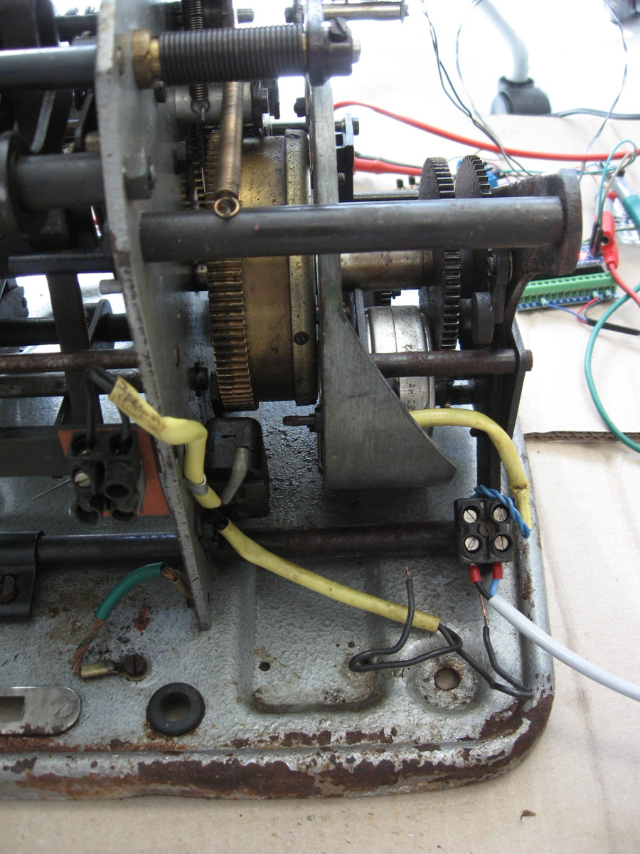

Protoze jsem to nikde na netu nevidel, tak zde je par fotek toho elektrickeho natahovaciho mechanizmu. Mikrospinac (pod mosaznym bubnem) je zatim odpojen, motor zapinam manualne kdyz pri experimentech pero vytocim (snuru od svorkovnice na par minut strcim do zasuvky). Ve finalni verzi ho zase zapojim a do hodin samozrejme privedu i PE vodic. Smile
Cas je rizen z Arduina Mini, ke kteremu je pripojen tranzistorovy H-mustek pro vyrobu 12 V bipolarnich pulsu pro civku hodin. Tlacitko a potenciometr slouzi pro zrychleni generovani pulsu pri nastavovani spravneho casu.

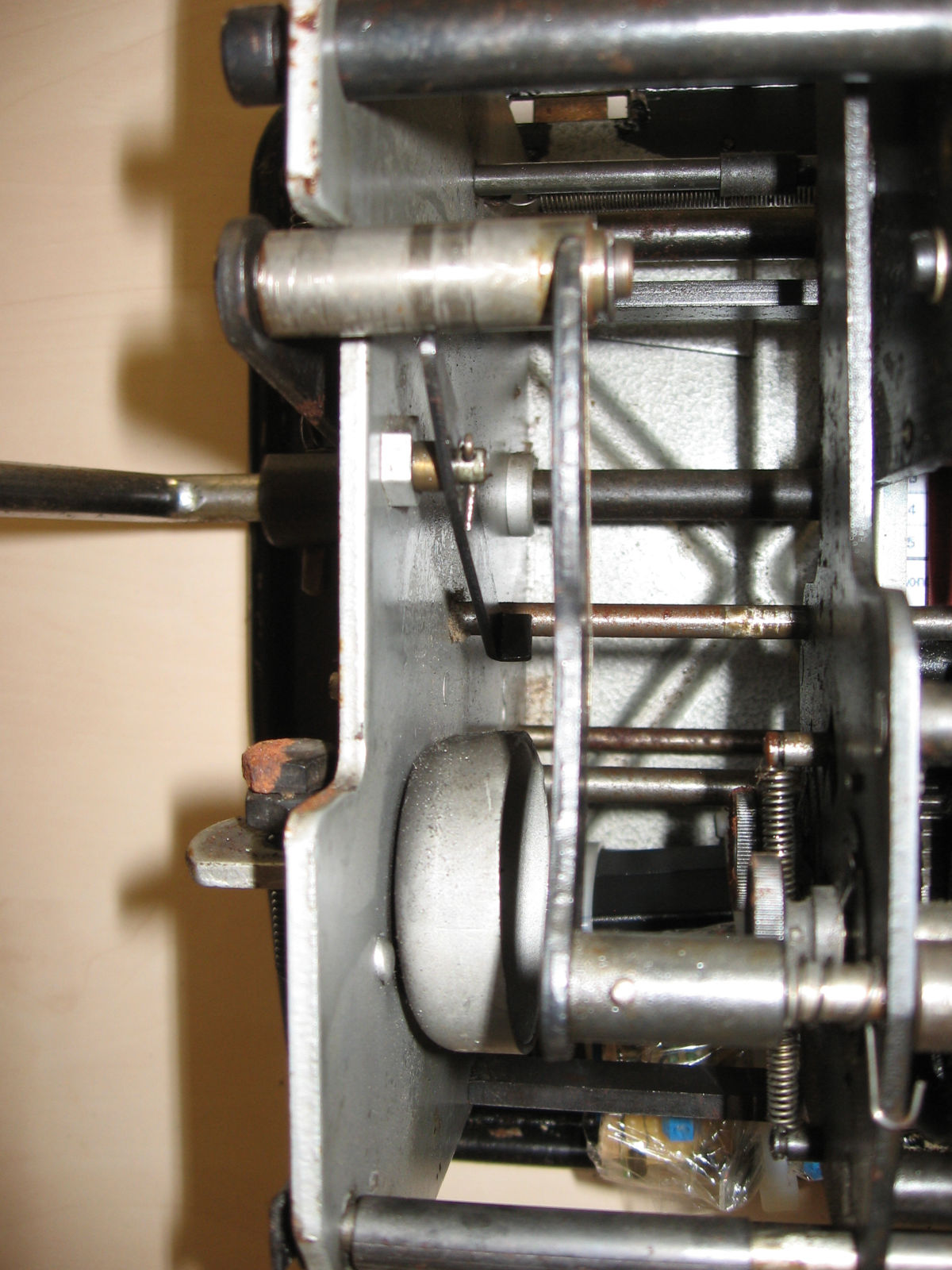

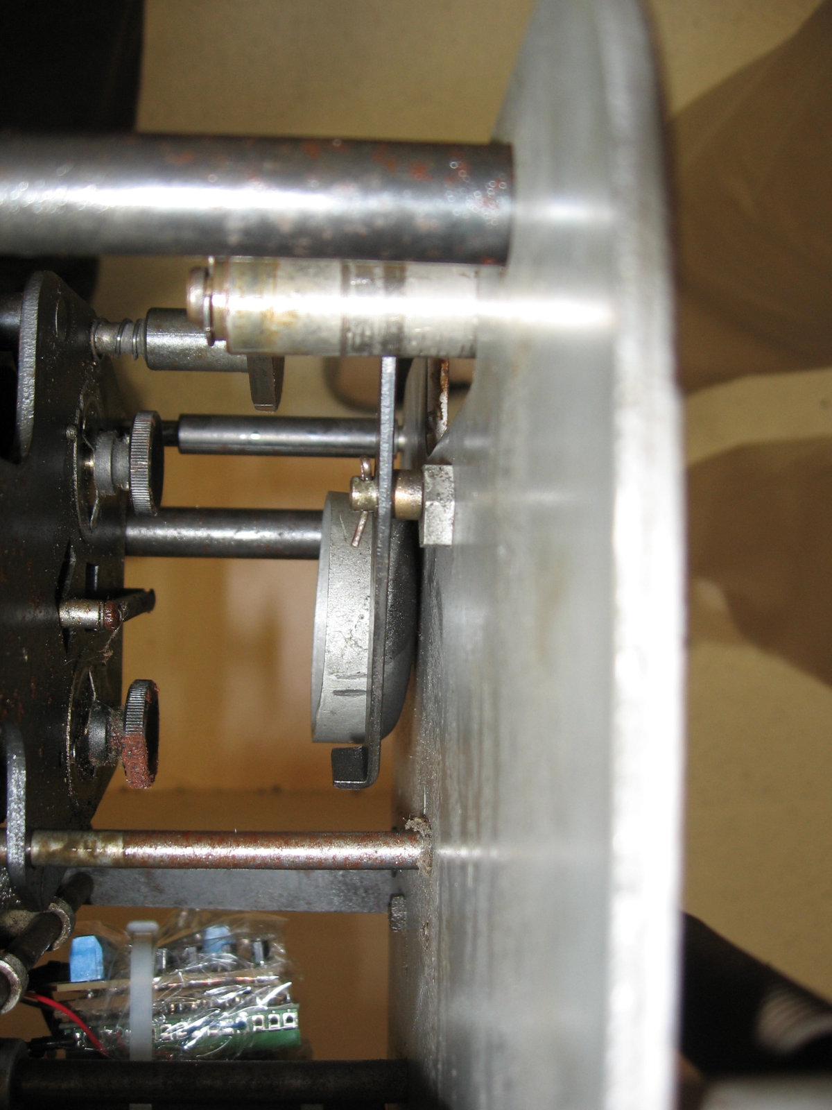

Metodou pokus-omyl se mi pichacky se vetsi casti podarilo rozchodit a seridit, ale po zaveseni se objevil jeste jeden problem: pri orazeni karty necinka zvonek jak by mel. Bohuzel to nejde moc dobre vyfotit, ale nad zvonkem je otocne kladivko (ve skutecnosti plech ve tvaru L). Jeho druhy konec je zaobleny a jezdi pres nej otocny valecek (na fotce na nem jsou videt vylestene drahy), ktery je mechanicky spojeny s pakou, kterou se listky orazeji. Jenze je tam neco spatne - kdyz kladivko rucne nachystam nad valecek, tak se pri zmacknuti paky uvolni a zvonek jednou cinkne. Pak ale zustane lezet na zvonku (jak je na fotkach) a valecek jde mimo jeho konec. Asi tam chybi nejaka pruzina pro vraceni do puvodni polohy? Na kladivku ani okolnich dilech jsem vsak nenasel zadne dirky nebo ohlazene plosky, na kterych by mohla byt pruzina namontovana. Nevite nahodou nekdo, jak to presne ma fungovat? Na netu jsem bohuzel nikde nenasel dostatecne detailni fotky. Diky.

PříspěvekZaslal: po září 23 2019, 7:53    Předmět: Citovat
Je to správně složené? Nemá padat jen vlastní váhou?

PříspěvekZaslal: po září 23 2019, 9:19    Předmět: Citovat
No právě že z tý fotky není nic poznat..

PříspěvekZaslal: po září 23 2019, 12:42    Předmět: Citovat
Ty fotky jsou uz po montazi ve svisle poloze. Bohuzel moc lip to vyfotit nejde, z jinych uhlu zavazeji bud nosne plechy nebo tahlo pro pritlaceni raziciho mechanizmu.

PříspěvekZaslal: pá září 27 2019, 11:20    Předmět: Citovat
Takze zahada je vyresena, ale nakonec to funguje uplne jinak, nez jsem si myslel. Kolega nasel tohle video, kde je funkce videt zhruba na poslednich 5 sekundach:
https://www.youtube.com/watch?v=etEvbwq_EBg
Na kladivku ma byt dlouha a mekka pruzina, ktera ho drzi ve vzduchu nad zvonkem. V "mych" pichackach ji ale nekdo evidentne uz davno odstranil, asi aby cinkani nerusilo. Ja jsem ji nahradil podstatne tvrdsi pruzinou, takze i cinkani je hlasitejsi, coz je pro onu retro akci zadouci.
