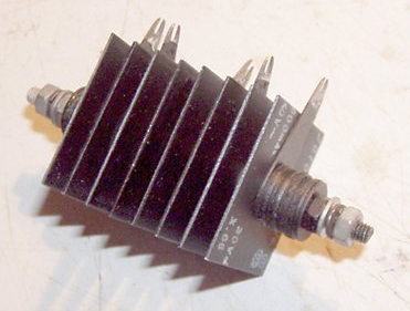

A foto by nebylo? Sad
Příspěvky: 12544
PříspěvekZaslal: st srpen 14 2019, 11:05    Předmět: Citovat
na boku bývá něco napsané . . .
 Velikost:  57.61 kB
 Zobrazeno:  118 krát

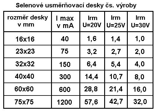

PříspěvekZaslal: st srpen 14 2019, 11:08    Předmět: Citovat
tabulka vyráběných selenů v ČSSR - dopočítej si
 Velikost:  60.91 kB
 Zobrazeno:  102 krát

vladimir
Založen: Mar 20, 2004
Příspěvky: 380
PříspěvekZaslal: st srpen 14 2019, 16:42    Předmět: Citovat
V čr se vyráběli seleny na napětí 20,25 a 30 V. Podle počtu článků a plochy jednotlivých si může potřebné spočítat.
I kdyby byly německé, moc rozdílů tam nebude.

PříspěvekZaslal: st srpen 14 2019, 19:31    Předmět: Citovat
Většinou jsou ty pětivývodový jako můstky, na vývodních praporkách bývá buď vyražené znaménko polarity, nebo tam bývaly barevné bužírky.
Často ten první a poslední byly propojené jako výstupní minus pól, prostřední je vývod plusu a ty zbývající mezi nimi jsou přívody stř. napětí.
Tento na fotce vypadá na stř. napětí okolo 24-28V a proud od 0,5A do 1A.
Obvykle se počítalo s maximálním napětím asi 14V na jednu desku.
Vyfoť tu krajní desku s údaji, nebo celý selen.
Seleny ČKD a RFT byly značený odlišně, RFT zkratkami, ty pro Wehrmacht vůbec Very Happy
Ve starších knížkách se lze i poměrně přesně dočíst, jakým proudem na cm2 plochy se daly desky selenu proudově zatěžovat a v jaké poloze.
Německý seleny /často byly červený a modrý/ většinou "uměly" víc, než ty černý a šedý z ČKD, ale ČKD zase dýl vydržely.
Vyráběly se v nespočtu kombinací, nejvíc jako můstky, ale dokonce i jako zdvojovače napětí, nebo i 3F dvoucestné nízkonapěťové usměrňovače "na jednom šroubu".
V zesilovačích KZ25 a KZ50 jsou selenové můstky s kruhovými deskami, usměrňují tam žhavení pro vstupní elektronky.
I několik málo typů starých televizorů mělo namísto vakuových usměrňovaček jednocestnou selenovou řadu, myslím Ametyst či Lotos?
Jestli chceš, tak Ti teorii o selenech najdu a oskenuju třeba z Dobrovolného, Tučka či Pacáka.

PříspěvekZaslal: čt srpen 15 2019, 8:48    Předmět: Citovat
jedine co na nom vidno slabucko dole v rohu a sikmo napisane je :
III.69 cize asi rok vyroby je cierny...na vyvodoch buzirky nema znaky vytlacene tiez nie ..uz som ho vyskusal ide ok..
skenovat netreba nic..ja som nasiel este toto:
selen nema prekrocit 50mA na 1 cm2 ..napatiekuprox 6 a selen 12V na clanok....pre mna uz vyriesene.. Very Happy
