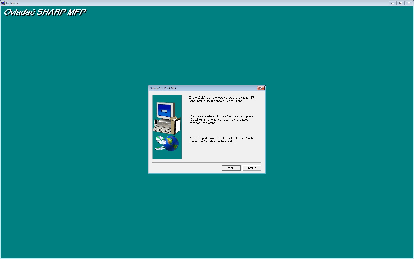

Po upgrade PC z XP na W7 Professional mi vznikl problém - z originálního CD nejde instalovat ovladače na toto zařízení. Instalace se prostě na jedné nabídce zakousne a nedokončí. V manuálu není uvedena kompatibilita s s W7, protože v té době (2005) ještě ani neexistovaly. Syn mi nainstaloval aspoň nějaký ovladač na tiskárnu stažený z netu, ovladač na skener ovšem žádný nenalezl. Zajímavé je, že s druhým počítačem, který má W7 Home, multifunkce bez problémů funguje.
Co s tím? Jedná se o velmi spolehlivé profesionální multifunkční zařízení skener-kopírka-tiskárna s velmi levným provozem a bez kurvítek. Připadá mi nesmyslné se s ním loučit jen kvůli ovladačům, když samo o sobě perfektně funguje Exclamation

PříspěvekZaslal: út srpen 13 2019, 11:07    Předmět: Citovat
Nastavil jsem režim kompatibility na Windows 7 a znovu se pokusil o instalaci. Instalace se po několika krocích zastavila s tímto obrázkem. Po kliknutí na "Další" jen problikne a nepokračuje.

Zkoušel jsem nastavit kompatibilitu se všemi Windows, co jsou v tabulce uvedeny, a výsledek byl vždycky stejný - instalace se nedokončila. Na tom druhém počítači mám kompatibilitu nastavenou na WindowsXP/servis pack 3 a chodí to.

Originální CD s ovladači pochází z r. 2005, tehdy mám dojem ještě žádné W Vista neexistovaly. Na netu nejsou pro tento typ zařízení žádné ovladače dostupné. Odkazy vedou v lepším případě na úvodní stranu firmy Sharp v japonštině, v horším případě na jakési podivné ruské stránky.
Avšak ve volbě režimu kompatibility W Vista nastavit lze, lze tam nastavit i W7, které používám, leč instalace se před dokončením vždy zasekne a nepokračuje bez ohledu, která kompatibilita je nastavena. Jak jsem již napsal, vyzkoušel jsem instalaci ve všech režimech kompatibility s OS, které jsou k dispozici.

Vyrobca ma driver aj pre Windows 7, lenze pod inym nazvom: https://support.sharp.net.au/drivers/driversearch.asp?prodgrp=COP&model=AL1530CS
