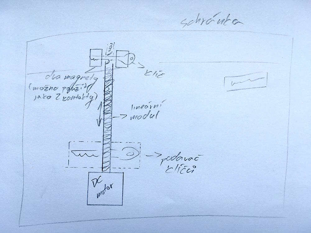

Zdravím lidi,
potřeboval bych menší (spíš větší) pomoc s jedním obvodem. Věc se má tak, že bydlím v posledním patře baráku, který má vstupní dveře napojené na interkom jako je to všude jinde, takže můžu tyto dveře otevřít ze shora, nicméně za nimi je ještě mříž, která se dá otevřít pouze klíčem a to už se mi nechce chodit dolů pokaždé když přijde návštěva (5. patro bez výtahu), tak sem myslel, že bych do schránky, která je mezi vstupními dveřmi a tou mříží dal mechanismus, který by na dálku podával klíč k těm mřížím.
Nejsem úplně zdatný v pokročilé elektronice i když bych byl rád Rolling Eyes (logické obvody, arduino, atd.), zvládnu jen napojit mechanické spínače a ostatní součástky tohoto typu co nevyžadují propočet napětí, programování obvodů, atd. a tady se dostáváme k problému, po načrtnutí diagramu bez nějakých sofistikovanějších prvků, se stal projekt trochu víc složitým se spoustou spínačů, relé a drátů až bych tím zaplnil snad celou schránku, kam by se "nevešel" už ani dopis Very Happy, proto mě napadlo vás požádat o pomoc, zda by to nešlo vyřešit jednodušeji. Smile
Další věc je ta, že si nejsem jistý zda by mi přijímač a vysílač co jsem si našel na GME https://www.gme.cz/modul-vysilac-prijimac-433mhz stačil bez kodéru a dekoderu? Přece jenom je to jeden signál co by měl ovládat funkčnost, takže mám dojem, že by to nebylo potřeba je použít, nebo se jedná spíš o to, abych mi to nespustil kde jaký signál o stejné frekvenci?
Takhle nějak by to mělo vypadat (omlouvám se za laický náčrt):
Dole je podavač klíčů (jednoduchá krabička s pružinou a klíčema), tam je i základní poloha mechanismu, v tomto bodu magnety na tom "lineárním modulu", chytnou klíč a když přijímač dostane signál, zapne motor (může být i krokový, jen nevím jak se s ním zachází), ten dá do pohybu lineární modul (jen kus šroubu, na kterým jsou matky Smile ) a když dojede nahoru tak se zastaví a po vyjmutí klíče se mechanismus uvede opět do základní polohy, tedy sjede dolu, kde magnety chytí další klíč a bude se čekat na další signál z přijímače. Celý by to mělo fungovat na 9V baterii, což byl další problém v mém diagramu, protože jsem tam měl rozpojovací relé, které by za nějaký čas samotnou baterii vybilo i když by se to zařízení používalo minimálně.
Jinak ty magnety můžou být od sebe odděleny něčím nevodivím a před každým může být kus plechu, takže vlastně tím, že tam bude ten klíč budou tyto dva kontakty spojeny a můžou tvořit obvod, který když se rozepne (když klíč bude vytažen), může něco poslat signál do obvodu, který uvede mechanismus zpět do základní polohy a sebere další klíč.
Díky Smile

Jinak k tématu, běžný ty VF modulky 5 pater a ještě do kovové schránky prostě nedosáhnou. Anténu na schránce asi nechceš? Very Happy

Nooo to by asi bylo trochu podezřelý Very Happy, ale vzhledem k tomu, že to jsou schránky co jsou normálně vedle sebe tak cca 5 schránek na šířku a 8 na výšku, tak bych je mohl samotný použít jako anténu ne? Jakože bych ten kontakt antény na tom přijímači připojil na vnitřní stěnu ty schránky Very Happy Jsou sice nalakovaný, takže těžko říct jestli by celý set těch schránek by mohl sloužit jako anténa, ale tak možná jsou k sobě navzájem přišroubovaný, takže by to mohlo fungovat Very Happy

Když máte u domovních dveří automatické odemykání přes interkom, nedalo by se další automatické odemykání instalovat i k těm mřížím? A propojit paralelně?

Na to jsem taky myslel, ale netuším zda by to šlo a jak moc pracný by to bylo, navíc kdyby ostatní nájemníci do toho nešli, tak bych ten zásah musel platit sám, domácí by to určitě jen kvůli mě neproplatila a kdo ví jestli vůbec povolila.
Paralelně by to určitě nešlo, protože každý interkom má jen jedno tlačítko. A kdyby se to zapojilo seriově a já otevřel dveře návštěvě, přičemž už někdo vevnitř mezi vstupními dveřmi a mřížemi byl, třeba zloděj (nejsou tam kamery), tak bych ho tím automaticky pustil dovnitř, protože bych naráz otevřel oboje a to ani nemluvím o tom, že někdo aktivní ty mříže občas zamyká.

A je tam vůbec potřebná ta mříž, kdyby se zařídily kvalitní vchodové dveře? - pokud ano. Je problém na tu mříž nainstalovat elektromagnetický zámek, aby šla odjistit podobně, jako vchodový dveře - dalo by se to třeba pomocí tlačítka od domofonu?
Věř, že Tebou navrhovaný systém dálkového transportu klíče brzo selže. Jsi závislej totiž i na tom, že ten klíč budou muset někam vracet.
Sám jsem příznivcem nejjednoduššího řešení. Pokud trváš na separátním klíči, tak u mě to na plný čáře vyhrává někde umístěná schránka z elektromagneticky odjišťovaným zámkem hned za vchodovýma dveřama. Pustíš návštěvu dovnitř, na dálku jim odemkneš schránku a oni si otevřou mříž. Klíč tam pak budou muset vrátit a schránku zaklapnout. Pro případ chybné manipulace by nebyl na škodu i obyčejný zámek, aby se dal třeba omylem zapomenutý klíč dodat správcem objektu zpět.

No asi ji tam tehdy z nějakýho důvodu dali, já se nastěhoval když už tam byla, takže přesný důvod neznám. Já se právě taky snažil o co nejjednodušší řešení, ale zároveň i o to, aby bylo co nejlevnější a nepředstavovalo takové zásahy. Jednak mám domácí, která nerada řeší takové věci, nebo cokoliv předělává a určitě by mě to nechala i proplatit.
Zatím to funguje tak, že vždycky dojdu dolů otevřu a pak nechám klíče návštěvě, která mi je pak hodí do schránky když jdou pryč, já si je pak jen vyzvednu když jdu ven, případně kdyby to tu vyšlo, tak bych je jen dal zpátky do toho zařízení.
Jak jsem řekl, pokud to nepůjde jinak, tak ta bezpečností schránka je určitě řešení, ale protože bych ji musel dát někam kde by ji domácí neviděla, abych ji nemusel pak konfrontovat, tak bych ji musel dát nejspíš pod schránky kde by si ji nevšimla, a to ještě k tomu přilepit na spodní stěnu těch schránek (což 0,5kg zařízení půjde hodně těžko, možná epoxidem Very Happy ), protože kdybych tam začal vrtat do zdi pod ty schránky, tak by to určitě slyšela, vyšla ven a byl by oheň na střeše, že co to tam dělám bez dovolení a že to není jen tak, že tam je ta mříž a že od ní mají klíče jen nájemníci a ať to hned sundám Rolling Eyes A kdybych ji teda nakonec přilepil pod schránky, tak by se návštěva pak musela hoodně ohýbat, možná si lehnout na zem, aby tam zadala kód.
Každopádně nebráním se samozřejmě i tomu chodit prostě dolů, už to tak dělám přes rok, tak co už, jen jsem si chtěl ulehčit život, obzvlášť když přijde třeba 10 lidí na 6 krát. Smile

"10 lidí na šestkrát" - to je utopie. Každý druhý ti ten klíč omylem přinese nahodu, každý třetí ho někam založí a přičemž bude tvrdit, že ho určitě vracel....
Nech udělat 10 klíčů, přilep je zespodu na schránky žvýkačkou a jednou za čas je doplň.

Na to jsem taky myslel, případně je magnetem dát hned někam za dvířka té schránky, aby na ně člověk dosáhl, ale nechtěl jsem ponechat nic náhodě, například kdyby zloděj zkoušel jestli si náhodou někdo někde neschovává klíče, nicméně samozřejmě je to taky jedna z možností. Smile
Věřte mi, přemýšlel jsem už nad hodně řešeními jak to udělat, ale nakonec mi tohle přišlo jako nejschůdnější, nejlevnější a v rámci daných možnosti i nejbezpečnější. Každopádně jak to tak vidím dle vašich reakcí (i když bych nerad házel flintu do žita), tak to asi s mým projektem nevypadá dobře Neutral Skoro to vypadá, že mi nabízíte alternativy, protože sestrojení toho co jsem měl v plánu není úplně lehce proveditelný, čehož jsem se taky obával Rolling Eyes
No kdyby se přece jen někdo našel, kdo by měl volnou chvíli a chtěl si trochu zapřemýšlet jak ten obvod sestrojit budu jen rád, ostatním moc děkuji za reakce a nápady, cením si toho Smile

Logika mříže za vchodovými dveřmu je obvykle jednoduchá: pošťák má klíče, aby se dostal ke schránkám a dál do baráku nemá nikdo co lézt.
Tohle nemá reálné řešení a budeš se muset asi smířit s běháním ke mříži. Pokud má majitel domu stanovená nějaká pravidla (např. zamykání mříže) není radno je porušovat. "Přebírání" příchozích návštěvníků u mříže je docela účinné bezpečnostní opatření.
