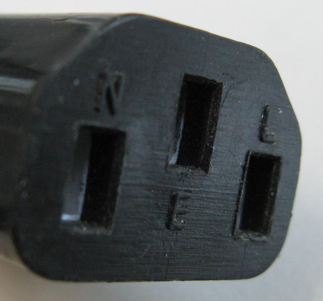

U klasické počítačové napájecí šňůry jsem zjistil, že nesouhlasí označení fáze a nuláku. Tato šňůra asi vychází z americké normy a je počeštěna na fázi vlevo?

Ano, mám stejnou zkušenost, tyto kabely (asijského původu) bývají z výroby zapojeny různě. Na funkci zařízení by to ale nemělo mít vliv.

Na funkci asi ne, ale bezpečnost přístroje, kde se vypíná v silové části relátkem pouze "fáze" a pojistka je také ve fázovém přívodu, tak to už je trochu problém.

Fáze vlevo není dána normou, je jen doporučená.
U pohyblivých přívodů se nedá zaručit správné pořadí pracovních vodičů.
Zařízení, které vypíná jen jeden pracovní vodič musí být konstruováno (co se bezpečnosti týče) tak, by nevadilo případně přehození pracovních vodičů.

Je to hlavně informace pro opraváře, aby na to nespoléhali. Mám vypnutou mašinu a ona je na největších plochách DPS fáze jak vyšitá.
//Ale hlavně, jsem nenašel žádnou šňůru, která by seděla s označením.

Označení na šňůře je OK. Prohození pracovních vodičů je běžné. Vlastně je to na cca 50%. Navíc vidlice bude určitě euro tj. jak Schuko (německá) tak naše (francouská) A u Schuko se dá vidlice zapojit do zásuvky z obou stran kde je pak jedno na které straně je fáze.

Přístrojová pojistka je pouze funkční jištění proti zkratu nebo přetížení ve vlastním přístroji. Odpojení při poruše zajišťuje ochrana zásuvkového obvodu, nezávisle na pořadí pracovních vodičů.

Tady je problém v tom, že jsou v evropě státy, kde mají stejnou zásuvku jako my, ale s fází vpravo (např. Francie). A protože jsou "větší trh", to, co se vyrábí jinde, to je dělané pro takové provedení. Ale objevují se kabely vyráběné u nás a tam je to dělané podle "naší zásuvky".

Aha, tak to dává smysl.

Vyjímečně jsou některá zařízení na poloze fáze funkčně závislá, ale je to pouze jejich konstrukční nedostatek. Například už nevím který typ plynového kotle při záměně pracovních vodičů nezapaluje. Na bezpečnost nesmí mít záměna žádný vliv.
