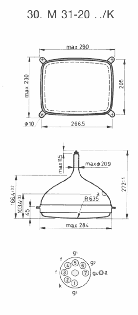

PříspěvekZaslal: st říjen 10 2018, 13:17    Předmět: Citovat
Původně mě napadlo, jestli to není čbtv obrazovka např. z tvp Electronic 31. Tam ale vidím ruskou 31ЛК3Б.
Tady (na konci článku) máš v tabulce její parametry Wink
Tady zase rozměry a patici.
