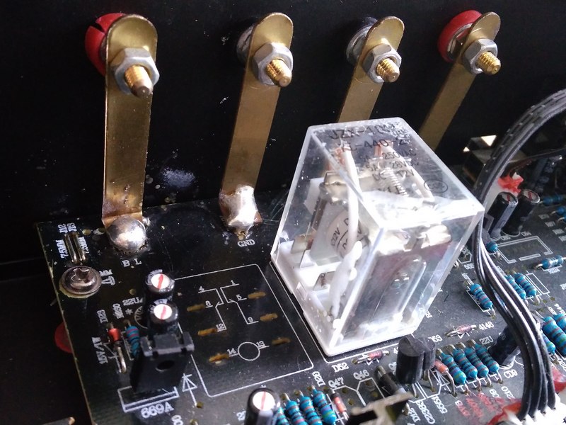

Ještě pár fotek vnitřku, fotky vnějšku si každý najde.
 Velikost:  180.52 kB
 Zobrazeno:  691 krát
 Velikost:  133.38 kB
 Zobrazeno:  515 krát

Nepotřebuju to majiteli vrátit sice nešumící, ale odpálené Smile . Nejspíš by nejdřív řachl ten můstek, ten není nijak chlazený a i při zátěži hudbou dost topí. To napájecí napětí je úplně nesmyslné, odpovídá tak zátěži 16 ohm. Toroid vypadá z celého přístroje ještě nejlépe. Šum zkusím vyřešit výměnou procesoru, snad budu mít štěstí na lepší kus.

Ano, budiče jsou D649/669A. Toroid žádné štítkové údaje nemá, ale výkonově to zvládá bez problému.
Šum se výměnou procesoru odstranit nepovedlo, je stejný, takže je to asi vlastnost. Ještě tam dost lezlo rušení ze spínaného stand-by zdroje. Ti chytráci totiž dali do zesilovače spínaný zdroj běžící na 15 kHz. Při chodu zdroje je tato frekvence rozmítána šumem a ten pak leze všude. Navíc byla škatule spojena se zemí jen u toho zdroje, který je připojen tenkým dlouhým kablíkem k procesorové desce. Takže rušení 15 kHz bylo rozvedeno na celou skříň. O tom, že ten zdroj o výkonu pár set mW měl na primáru pojistku 2,5A, ani nemluvím. Ale ani po úpravě šum nezmizel, rušení od zdroje sice pokleslo, ale zbytek zapojení šumí taky. Šumové napětí na výstupu je 60 mVšš, šum je nesymetrický - jsou tam jehlové impulzy z toho zdroje. Zkušební nahrazení jiným nerušícím zdrojem ale na šum příliš velký vliv nemělo.
Trochu jsem to proměřil. Frekvenční rozsah je OK, na frevencích nad zhruba 13 kHz začne citelně posouvat fázi. Sinusový výkon do 4 ohm je při přijatelném oteplení asi 3 W na kanál Smile . Do 8 ohm to lze trápit tak do 15 W (teplota chladiče okolo 100°C). Výstupní vybuditelnost je 40 V vrcholově, to jsem samozřejmě zkoušel bez zátěže. Takže do těch 16 ohm by to mohlo fungovat rozumně. Pak bude i šumový výkon čtvrtinový.
