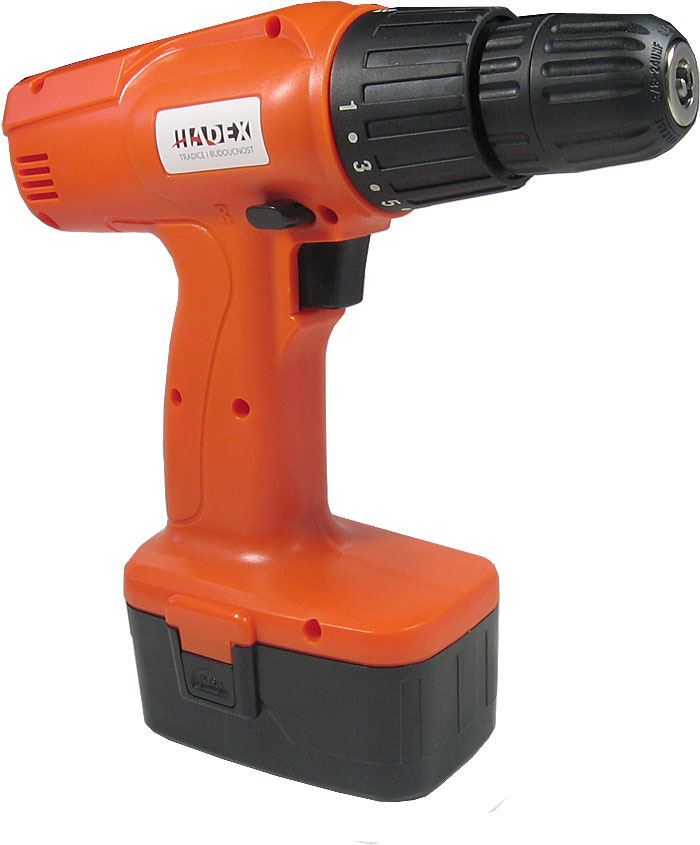

http://www.hadex.cz/p461-aku-vrtacka-plcd-01-144v1000mah-doprodej/
Předpokládám zde použití NICD článků, se kterými mám v jiných vrtačkách výborné zkušenosti. Jsou to stále tytéž, jen se do "krabičky" dá příslušný počet 12-18 Volt.

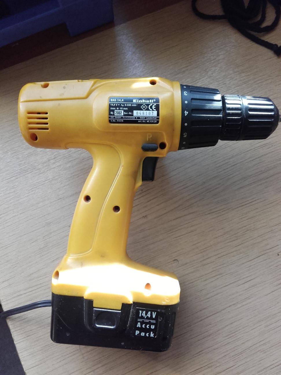

podobnost čistě náhodná . . .
baterie tam vydržely cca dva roky a od té doby to mám na kabelu pro příležitostné použití v pracovně.

Viděl jsem to samý pod značkou FERM a vlastním 2 kusy v tmavě modrý barvě se značkou ASIST (kupováno v Lidlu - jedna už je taky na kabelu jako u Vládi). Jako úplně prvního původce bych tipoval Bosch nebo Metabo, ještě tak možná Black&Decker - ten zbytek jsou ale jen brandový sračky ... Baterky v těch mejch Asistech byly v hnědým papíru obalený NiCd velikost SC, 10 kousků, na papíře potisk 2200mAh - ale měly odhadem s bídou 1500mAh. Do tý jedný se mi povedlo koupit ještě origo praporkový Sanyo 1700mAh, když odešly i v tý druhý, už jsem je nesehnal... Jo a kvalitativně teda nic moc, sklíčidla mají vakl jak sfiň, přesně umístěnou díru s tím bez důlčíku vyvrtat nejde a navíc i když by u takový vrtačky člověk předpokládal nejmenší průměr upnutí aspoň kolem 1mm, tak opak je pravdou - a nejmenší vrták co spolehlivě jde do toho rychloupínacího sklíčidla sevřít je 2,2mm - "dvojka" jak kdy je Pámbu doma a "jednaosmička" už se protáčí ...

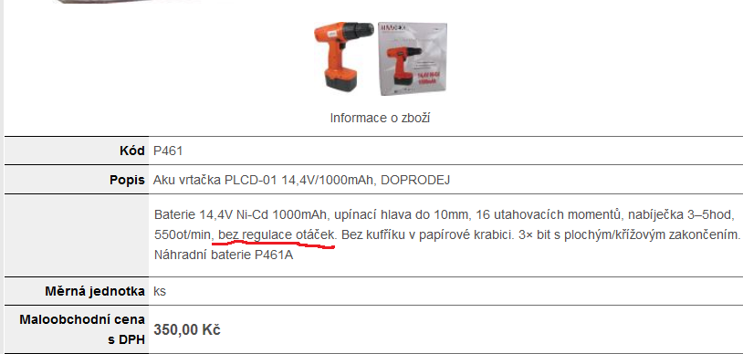

559 kusů skladem, bez kufříku, bez regulace otáček - divný přístroj.
Asi jim prochází expirační doba baterie???
Laughing
Za ty peníze skoro drahý

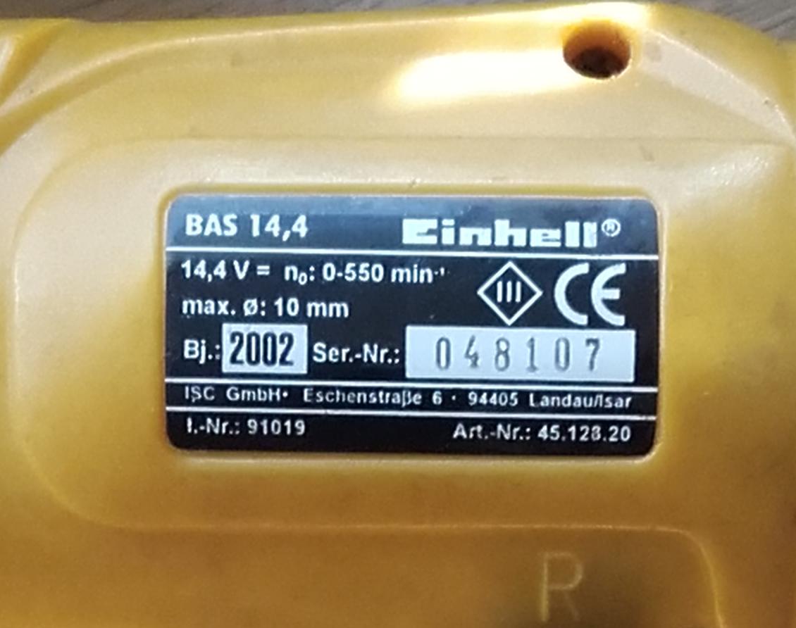

ok1hga napsal(a):
Tak podobnou Einhellku (jen s regulací a na 12 V) mám taky. NiCd baterky jsou z toho dávno venku, protože po zkratu dvou článků se úplně roztekla botka nabíječky (však tam byl jen jeden odpor). Zrovna tak mám vyvedenou 3 m šňůru 2x4 mm² , krokouše na "vyjetou" jedenáctiletou Britku autobaterku, kterou si průběžně jednou týdně dobiju, jednou za měsíc ji vybiju a znovu nabiju. Kdysi měla deklarovaných 44 Ah. Kolik má dnes, jsem nezkoumal, ale zvládla na jedno nabití 512 děr Ø 8 mm do dřevotřísky při svrtávání a skolíkování policové stěny pro knihovnu a něco kolem dvacítky průchozích děr pro konfirmáty a vruty jiných průměrů. A samozřejmě se s tím ty vruty i zatahovaly.

ta moje Einhellka má i regulaci a v roce 2002, kdy jsem to koupil, to stálo s kufrem, nabíječkou a druhým akumulátorem asi 1200,-
