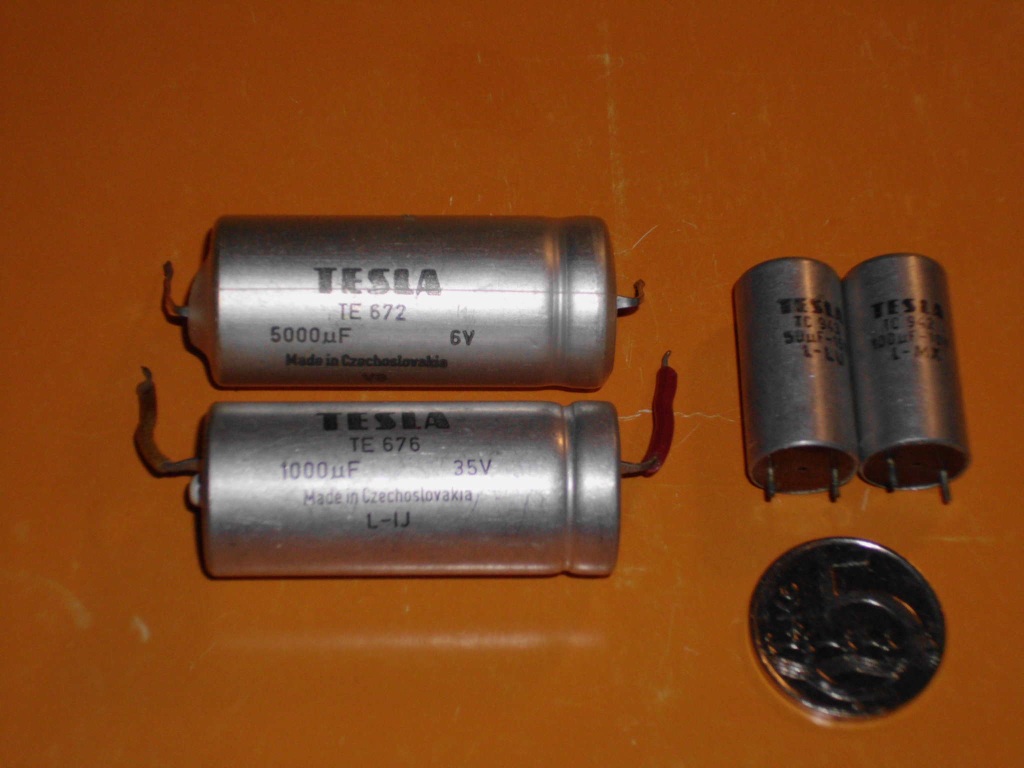

Jen pro zajímavost.
Viděl někdy někdo typy TC942 a TC 943? Stojatá provedení starých českých kondenzátorů jsem totiž dosud neviděl. Confused Parametry mají jakž takž.
Na okraj uvádím oba TE67x. Hodnotou jsou "do plusu", ESR pár setin ohmu. Nikdy nezklamou...
Ojedinělé stojaté kondenzátory Tesla
 Velikost:  151.5 kB
 Zobrazeno:  314 krát

Co je na nich tak raritního? Taky jsem s nimi dělal a zařízení, v nichž jsem je použil, pokud vím, stále dělají, co mají, a jak mají.
A taky, jestli si dobře vzpomínám, jen málo jich mělo kapacitu pod deklrovanou hodnotou.

Moc toho nepamatuješ, musely jich být miliony, stačí kouknout do tranzistoráků, třeba Dolly atd. atd.

A ty "axiální" (TE67x) bývaly rovněž v mnoha tvp Tesla - např. Color univerzal, 110, 110-ST, anebo v přenosných Satelit, Merkur, Pluto, . . .
Hill napsal(a):
Jj - zaručovaná kapacita běžně +100% a -20% (do toho "mínusu" nejdou ani po těch letech) a ne jako u těch dnešních, kdy i nový má málokdy "štítkovou" hodnotu kapacity Wink

Pokud z TC941-943 neodpadla ta kapka epoxidu nahoře, kterým byly uzavřené proti vysychání, tak mají kapacitu dodnes.
Bohužel kvůli špatnému odmaštění a přípravě povrchu ta kapka epoxidu odpadávala často. Pak ten kondík byl do roka a do dne suchý na troud.
Kvůli tomu odpadávání uzavíracích kapek s nimi byli finální výrobci nespokojení. Proto se dají najít jen v poměrně úzkém okruhu výrobků a z určitého časového období, jako např. Monika a první Dolly. V dalších Dolly i v Menuetu a podobných už byly raději použité malé axiály naštorc, zpočátku "subminiaturní" TC922-924 a později už řada TE980. Tím se ale jejich montáž strašně znepřehlednila a jejich opravy, to bylo jako za trest.

Byl u TE67x nějaký zvláštní důvod pro použití páskových vývodů? Jeví se mi to výrobně náročnější a dražší.
Taky je částečně omezená možnost ohybu.

Pásek, vyseknutý s Fe pocínovaného plechu pod hliníkovým nýtem asi drží lépe a déle, než např. kulatý měděný drát.
Možná šlo i o úsporu mědi - kvůli velikosti a váze větších pouzder řady TE670 by případné kruhové měděné vývody musely mít nejmíň 1mm v průměru, aby se neuklepávaly.
To se potvrdilo u jejich "B" řady, které měly kruhové Cu vývody 0,8 a byly často utržené, pokud nebyly fixované do desky přídavným páskem.
Větší a těžší pouzdra "růžové" řady TE980 taky mají Cu vývody 0,8mm. Kvůli váze.

Za rarity jsem považoval ony TC942(3).
Na moderní modré stojaté TE014 jsem narazil taky jen párkrát (na dotaz, proč se na ně ve výrobě v ČR nepřešlo, už jsem tu dotaz položil, moc mě neuspokojil, ale nechtěl jsem téma stojatých Tesel moc rozvádět).
Ležaté typy TE a TF potkávám dodnes a shromažďuju (prověřené) v neomezeném množství.

S těmi bleděmodrými radiálními TE013/TE014 se to mělo podle pamětníků tak, že kvůli lajdácké přípravě výroby i všemožnému šetření měla jejich výroba obrovskou zmetkovitost.
Proto se jich do sériové výroby či do prodeje dostalo tak málo.
Mně samému se povedlo tento typ za celou 2. polovinu 80. let koupit jen jednou. A to víceméně náhodou, ne cíleně. Vůbec jsem o jejich existenci totiž nevěděl.
Tak potom i ostravští, uhlím a ocelí kojení soudruzi moudře usoudili, že bude schůdnější i levnější, dovézt typy pro náročnější aplikace od soudruhů z NDR, případně od těch fujfuj jugoslávských partyzánů Very Happy
Náročnějšími se zřejmě myslely aplikace, kde už nevyhověly TE002-006.
