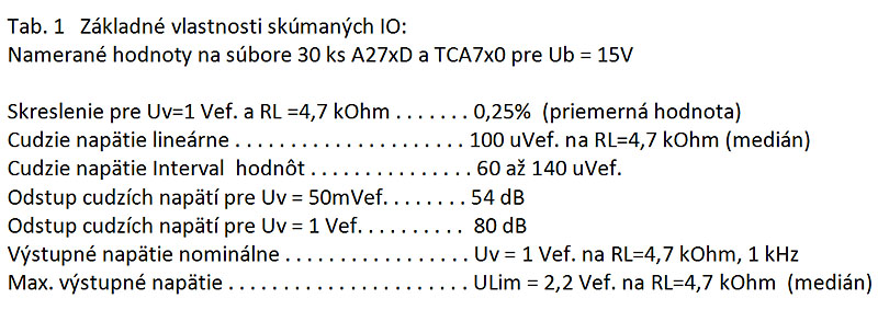

V niektorých prístrojoch Tesla sú vyššie uvedené IO použité v nf predzosilňovači. Hneď na začiatku by som chcel uviesť, že IO A273D, A274D boli použité z dôvodu jednoduchšieho zavedenia DO v neskorších sériách, pričom tieto IO boli na ten účel jediné dostupné.
Hlavným nedostatkom týchto prístrojov je vyšší základný šum, t. j. horší kľudový odstup cudzích napätí.
Aká hodnota kľudového odstupu je vyhovujúca? Norma DIN 45500, článok 6., Hi-fi zosilňovače predpisuje kľudový odstup min. 50 dB.
Ako sa u zosilňovačov udáva odstup?
1. Kľudový odstup cudzích napätí – je odstup cudzích napätí vztiahnutý k výkonu 50 mW,
2. Odstup cudzích napätí – ako v predchádzajúcom bode, ale vztiahnutý k max. výkonu,
3. Odstup rušivých napätí – ako v predchádzajúcom bode, ale meraný cez psofometrický filter.

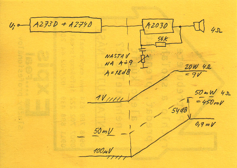

Prístroje s IO A273D, A274D majú vyšší kľudový šum hlavne z dôvodu ich nesprávnej aplikácie, predovšetkým nedodržaním základného pravidla: 50 mVef. na výstupe IO, vybudí koncový stupeň na výkon 50 mW. Vyplýva z toho, že zosilnenie (napäťový zisk) koncového zosilňovača môže byť max. 8 až 9, teda približne 18 dB. Základné údaje pre IO A273D, A274D sú v Tab. 1.
Aká hodnota kľudového odstupu cudzích napätí je prijateľná? Pre Hi-fi zosilňovače musí byť vyššia ako 50 dB. My si môžeme zvoliť napr. 54 dB. Je to hodnota, ktorá približne zodpovedá vlastnostiam zosilňovačov Transiwatt 40/140. Práve som pre tento účel overil kombináciu zosilňovača Transiwatt 40 s reproduktorovou sústavou Tesla ARS 820. V úplne tichej miestnosti, základný šum zaniká pri vzdialenosti cca 0,75 m od reproduktorovej skrinky, to by sme mohli považovať za uspokojivý výsledok.

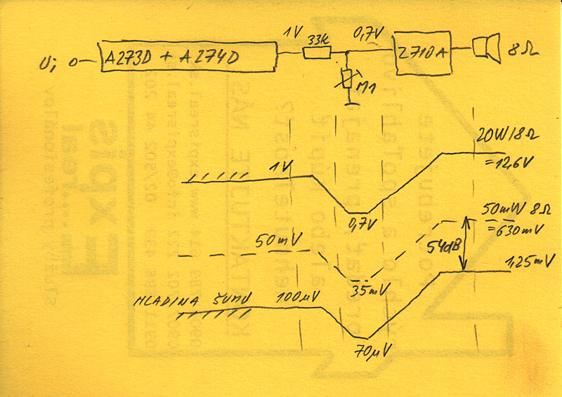

Riešenie pre koncové stupne s IO A2020, A2030 (Dominant) je na obr. 1.

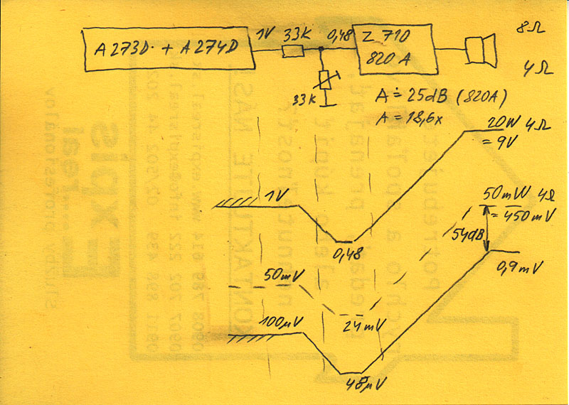

Riešenie pre koncové stupne osadené diskrétnymi dielmi je na obr. 2.
Vyobrazenie sa týka Tesla 820A s IO A273D, A274D. Tesla 820A s IO A273D a 2xA274D má odstup cez 60 dB, takže tam nie je nutné robiť žiadne úpravy. Pri zosilňovači Tesla Z710A treba zobrať do úvahy, že má 8 Ohmovú záťaž (0,64Vef. pre 50 mW) a momentálne neviem, aký má koncový stupeň napäťový zisk.

Leoši, dík a zdravím. Nevíš náhodou jaký má napěťový zisk konec z Z710A?
patrikvarga
Založen: Apr 24, 2007
Příspěvky: 1310
PříspěvekZaslal: st leden 17 2018, 15:04    Předmět: Citovat
cca 18

Ďakujem. Správne by malo byť 12,6. V takom prípade by sa základný odstup
zlepšil asi o 3 dB (z 51 na 54 dB).

Drobný problém u toho diskrétu ze 710A je ten, že při nižším zisku /utaženější vazbě/ přestává být stabilní a změna kompenzace pomáhá jen částečně. Na vině je blbá deska, resp. blbě tažené země.
Rozumnější by bylo nechat zisk jak je a shodit to radši děličem na vstupu.
Otázkou zůstává, zda výsledek za tu práci vůbec stojí.
Já jsem toho názoru, že ne.
Pokud to člověk nedělá vyloženě pro sebe a vědomě obětuje svůj volný čas.

Máš pravdu. So ziskom nie je vhodné hýbať. Delič by vyzeral nejako takto.
