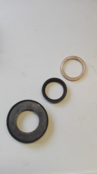

Netušíte někdo, jak je u praček Fagor dělané těsnění hřídele ze strany řemenice? Po sundání ložiskového domku na mne vypadlo gumové těsnění s plechovým kroužkem(zřejmě má být zasazeno v plechu vany), na které zřejmě tlačí gumový kroužek s břitem. Ten je nasazen na hřídeli společně se silonovým kroužkem. Nepatří tam ještě něco? Na druhé straně bubnu u otvoru pro výduch vzduchu od sušičky je klasické gufero 28x40x8. Zde mám ložiskový domek s 6204Z, který má vůli. Ten bych také potřeboval vyměnit.

Mám ji teď rozebranou a nevím, jestli jsem neskončil - Je to pračka se sušičkou a přívod sušícího vzduchu je hliníkovým vzduchovodem přes gufero a ložisko do bubnu. Ten vzduchovod je od prášku a usazenin silně sežraný a nevím, jestli vůbec půjde sehnat. Obě ložiska mají znatelnou vůli a jsou nerozebiratelně zalisované do plechových domečků. Jinak jsou tam klasická ložiska 6204Z, ale made in Poland. Co mi kdysi jeden zdejší opravář praček říkal, tak za ty ložiskové domky chtěli někdy před pěti lety tisícovku. Gufero je klasické 28-40-7/S.

Tak perfektservis odpověděl s cenami za díly, že se nevyplatí pračku opravovat - cena za ložiska, gufero a vzduchovod by se vyšplhala k částce okolo osmi tisíc!
Zkusím sehnat gufero za tři pětky, vzduchovod zkusím přetěsnit silikonem, použiji původní domečky a uvidím, jak pojede. Jestli bude mlátit, půjde na šroťák.
edit: nakonec výměna gufera 28x40x7 a "O" kroužku 160x3,5 na vzduchovodu, osadil jsem původní ložiskové domky, složeno dohromady, odzkoušeno a zdá se, že pračka normálně odstřeďuje. Uvidíme po několika praních.
