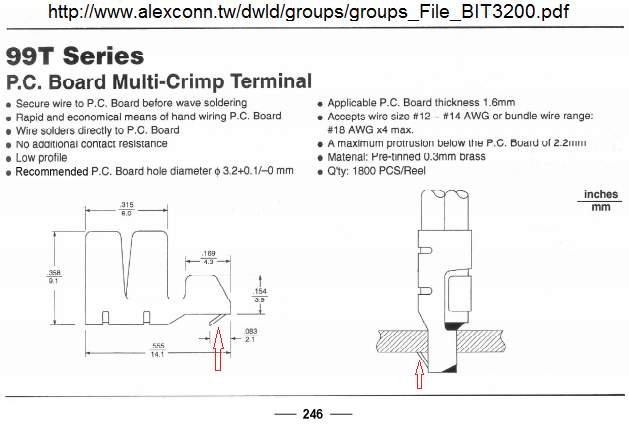

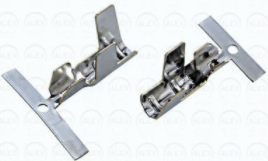

Zdravím vespolek. Protože vím, že je zde spousty šikovných lidí, obracím se o pomoc.
Potřeboval bych poradit, čím nakrimpovat konektory na vodič AWG12. Konektor se nastrčí do prokovené díry v PCB a má takový jazýček, který zabrání zpětnému vytažení z díry při cestě letovací vlnou.
Měl jsem už v ruce spoustu kleští, ale každé zmáčkly i ten jazýček.
Máte s tímto typem někdo zkušenosti ?
Obrázky snad připojeny. Smile

Doporučuji tyto kleště Molex
Mají šířku čelisti jen 3,2mm a širokou škálu průřezů.

PříspěvekZaslal: čt leden 18 2018, 7:22    Předmět: Citovat
Dík za reakci GeorgeB. Tyhle klasiky by se dali použít. Zamáčknout se ale musí nadvakrát a problém s tím jazýčkem je tam stejně.
Mám představu o zamáčknutí na jeden stisk a přitom nezmáčknout jazýček, který pak fixuje ten konec v plošňáku. Dělá se větší množství a tak je požadavek na jednorázové zamáčknutí.
