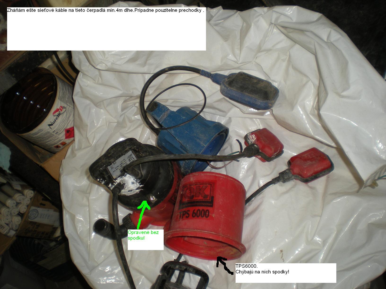

čínských kalovych cerpadiel.Robin niekolko tychto cerpadiel co boli vyhodene,a tak ma zaujima ,co na ten hrdzavy plech po vysmirglovani pouzit.Treba to aj odhrdzovacom potom ,lebo neaky stary mam doma.Mam doma Synteticku zakladnu,vraj intenzivne chrani pred hrdzov,a Kovozin 2v1 disperzna farba na pozinkovany plech novy aj zaoxidovany.dik!Jedno som uz vcera opr.ako strazim jahody v zahrade pred drozdami a škorcami.
Zhanam este do tychto cerpadiel na obr. TPS 6000 dva spodne kryty,pouzitelne sietove kable,prechodky.Mozno este dobre kond.6 a 8uF.

Určitě to vem tim odrezovačem a třeba i dvakrát.Odrezovač udělá fosfátovou vrstvu která ti sama o sobě ochrání kov proti korozi.Na to třeba tu syntetiku.

kde beries istotu ze sa po tvojom zasahu do toho nedostane voda a niekoho to neohrozi?

Pouzil som odhrdovac Kittfort od suseda a dal teda tu syntetiku 1X zatial.
keemo,toto nie je prva ponorka/aj na 380v som opr.a roky pouzivam/ co robim za 25 rokov.Zeleno-žltý je ukostreny.Motor ,prechodky su dobre utesnene .Asi tak.Mam toto za sebov uz vela. a bez probl.

Jáno, na nátery priamo na hrdzu sa robia špeciálne farby - tzv. REAKTÍVNE. Obsahujú kyseliny, ktoré reagujú priamo s hrdzou a chemicky sa tak naväzujú priamo na hrdzavý kov. Netreba pred takým náterom odhrdzovať, stačí iba postrhávať volnú hrdzu kefou/hrubým šmirglom. Skôr sa predával ANTIREZIN, no teraz už ho niet a kúpiš iba HAMMERITE alebo ALKYTON (situácia v Čehúnsku, neviem ako za Pomlčkou). Tie opravdu stačí iba natrieť, po zaschnutí urobiť druhú vrstvu - a keď zaschne aj ta, máš "vykydané" a netreba nič ďalšie páchať.
Ak ale chceš použiť "tradičné" farby, tak musíš dodržať postup "drôtená kefa - hrubý šmirgel - odhrdzovač - (prípadný oplach -) jemný šmirgel - základná farba (dáky PRIMER a pod.) - vrchná farba v najmenej 2 vrstvách". Ak dodržíš tie predchádzajúce operácie, na druhu vrchnej farby už toľko nebude záležať - môžeš si vybrať podľa potreby syntetiku, epoxidovú jedno- alebo dvojzložkovú, vodeodolnú polyuretánovú alebo olejovú - proste čo nájdeš.

Karel,napisal si to ako diplomovku o tych farbach,dik!!!Aj tak je z toho cerpadla howby,motor je zly.Zmeral som ho pred šmirglovanim na rychlo ledskusačkov a ukazala obe vinutia OK.Ohmetrom neukaze nič!Zajtra skusim dalsi motor zmerat a ocistit.

Po odrezení odmastit a 2x natřít základem HOSTAGRUND (prej je lepší hnědej než šedivej),přes to 2x pořádnou syntetiku,třeba JOHNSTONE's.Ten základ uschne do hodiny,ale syntetika potřebuje 4 dny na vrstvu.
BTW.změř si unikající proud (I_PE) jestli není voda v motoru.Vypadávání FI-čka mohlo bejt důvodem vyhození čerpadla.
