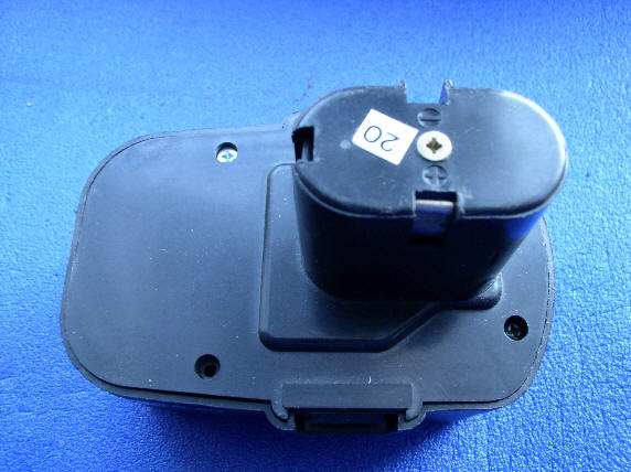

Tak záleží jaký akupack máš - dej sem jeho foto.
Pokud vypadá jako nejběžnější (viz obr.), tak do nějaké kostky z texgumoidu (v nouzi i třeba buk. dřeva) vyfrézovat oválný otvor a na boční strany umístit pružné páskové kontakty (z fosforbronzi, v nouzi z mosazi, či nerezu) a zabezpečit možnost přepólování!

Z některých vyřazených akuvrtaček se dá vytáhnout použitelné kontaktní těleso.
