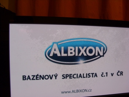

Zdravím .
Byla mi věnována sice již postarší ale funkční plasma TH37PX80EA u které se začaly jakoby mezy ochrannými skly obrazovky tvořit skvrny-vypadá to jako by se tam dostala vlhkost.Obraz je normální,bez jakýchkoliv vad.Vypadá to jako špatně nalepená průhledná lepící páska na skle,kde zůstaly vzduchové bubliny.
Setkal se již někdo s tímto jevem ?
Foto obrazovky

Videl som to na LCD monitore - a po rozobrati panelu som tam skutocne nasiel vodu.

Co chodím do hospody, tak něco podobného tam mají na LCD LG. A podle mě to bude bordel z cigaret, LCD je pověšený u stropu, takže nějaký polití se dá spíš vyloučit. Každopádně ten bordel bude asi mezi těmi zadními foliemi.

Plazma žádné zadní fólie nemá, vepředu je krycí sklo, za ním mezera, do které se může vesele prášit či kondenzovat vlhkost, která by ale měla zase vyschnout a pak je panel, který je vzhledem k náplni plynu dobře těsný. Čili nečistoty se můžou dostat právě pouze do té mezery, je sice potřeba komplet rozborka, ale vyčistit to jde v pohodě, měl jsem doma nějaký čas plazmu z hospody a vyčistit potřebovala jako sůl, kouře z cigaret tam byla slušná vrstva. Mapy mohly vzniknout kondenzací vody v prachu, to by po vyschnutí asi zůstalo, budeš na to muset jít šroubovákem a prozkoumat to. U Samsunga to celé šlo provést na stojato na stojanu, s položeným panelem bez rámu může být zajímavá manipulace.

Takže částečně si odpovím sám.Po demontáži krytů a spousty šroubů jsem odstranil čelní krycí sklo(plast).Mezi tímto sklem a panelem je čisto.Problém je to plastové krycí sklo.Z vnější strany není asi nic,ale z vnitřní strany je nalepena (velmi kvalitně)nějaká folie,jejíž součástí je velmi jemné síto(asi plast)s rozměry oka tak 0,2-0,3mm.Mezi touto folií a plastovým krycím sklem jsou zřejmě ty místa,kde se folie asi částečně teplem odlepila a jsou na obrazovce vidět.Bez poškození to odlepit nejde,přitlačením v místě "fleku" se nic neděje.

Naopak, to síto je kovové a uzemněné, aby omezovalo elektromagnetické vyzařování z panelu.
Když už to umíš rozebrat, tak si sežeň jinej kus s jinou závadou (třeba panel).
A změř kolik přesně v milimetrech má to "plastové sklo", nespíš vyhoví i z jiného typu stejné úhlopříčky.

Samsungy žádné síto nemají, jen plexi s antireflexem.

Vlhkost a bazénový specialista č.1 v ČR (viz foto), to je jen nějaká náhoda?

Foto je náhoda ,to pouze reklamní blok byl přerušován filmovým vysíláním.
