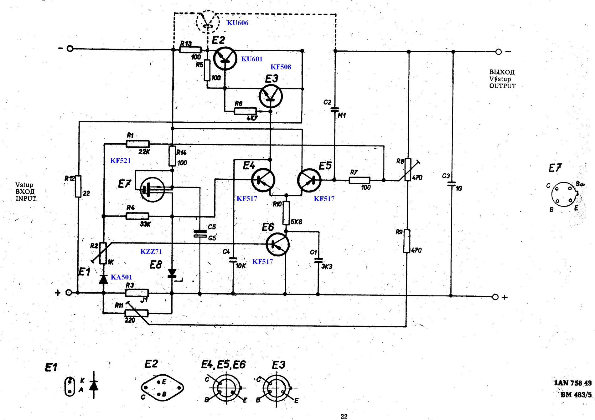

O víkendu se mi podařilo zprovoznit osciloskop BM463 do funkční podoby k mojí spokojenosti
Všechny potenciometry a přepínače byly v hroznym stavu, po vymytí lihem nakonec všechny fungujou a nebylo potřeba měnit
Nešla časovka, případně chvílema jo, ale nesynchronizovala pořádně, nakonec to byl problém ve zdroji, v části lineárního stabilizátoru před měničem, byl tam vyhřátej odpor (podle schématu měl mít 22R, naměřeno cca 50R, popisky spálený), jeden studeňák a bylo potřeba vyčistit trimry - výstupní napětí kolísalo +-10%, po zásahu už napětí drží a měnič dělá všech 5 napětí správně a překvapivě se tím rozchodila časovka a synchronizuje pěkně
Zůstala jediná drobnost, na kanálu A nejdou dva nejnižší rozsahy napětí, ale v tý změti drátků se mi nechce hrabat, tak to asi nechám

PříspěvekZaslal: po srpen 19 2019, 19:47    Předmět: Citovat
Nemá někdo schema toho stabilizátoru? Na schematu osciloskopu je to nakresleno jako blok s nečitelným označením.
microlan
Založen: May 09, 2017
Příspěvky: 1647
Bydliště: Kósek vod Brna
PříspěvekZaslal: čt srpen 22 2019, 12:19    Předmět: Citovat
Schema už mám, opraveno taky. Přerušená zenerka E12 a vyhřátý odpor R12 0,22Ω
