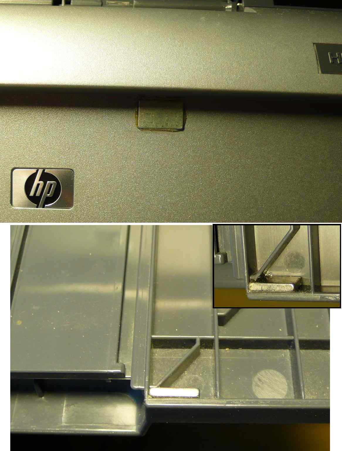

Inšpirácia pre ostatných. HP LaserJet P1006, odlomené úchytky vstupného držiaku papiera (P1005 to má tuším robené rovnako). Buď sa dá objednať nový držiak za cenu polovice hodnoty tlačiarne, alebo trochu improvizovať. Pokiaľ je to slabo odlomené a iba nedrží zavretý kryt, stačí nalepiť magnet a kúsok plechu. Pokiaľ sa podarí odlomiť aj doraz tak, že pri umiestnení tlačiarne na polici držiak papiera po otvorení odvisne dolu, treba opraviť aj doraz v pántoch. Stačí kúsok hliníkového plechu, skrutka z rozobratého notebooku, a prípadne kúsok gumy zo starej duše pre tlmenie nárazu.
Ďalšia bežná závada je nefunkčný mikrospínač pre zap/vyp. Zväčší sa mu prechodový odpor pri stlačení, a čo je zaujímavé, tlačiareň potom ním ide zapnúť, ale nejde vypnúť. Treba ho vymeniť.
Kus Al plechu, skrutka, a kúsok duše zabezpečia aby držali vo vodorovnej polohe a nepadali dolu.
 Velikost:  133.82 kB
 Zobrazeno:  38 krát
Plech hore a neodymový magnet dolu zabezpečí že dvierka držia zatvorené.
 Velikost:  127.81 kB
 Zobrazeno:  42 krát
