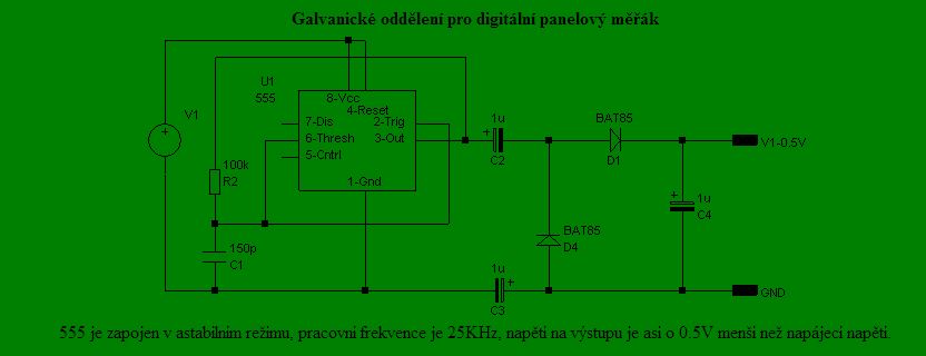

Ahoj, prosím o radu.
Potřebuji měřit a zobrazovat napětí 12V baterie.
Chtěl jsem použít panelový voltmetr http://www.vo.gme.cz/cz/index.php?product=722-465
Jenže jsem narazil na to, že uvedený voltmetr musí mít oddělené napájení od měřeného napětí. Což jako nějak nevím jak mám udělat, když mám jednu baterii,kterou napájím vše včetně toho panelmetru. A samozřejmě jsem ho blbec spálil i přes to,že jsem jej měl napájený ještě zvláště stabilizátorem na 9V , protože jsem netušil,že budu muset číst manuál k takové věci Smile ... No moje chyba, ale už mám druhý,ale nechci udělat stejnou chybu, tak se raději zeptám.

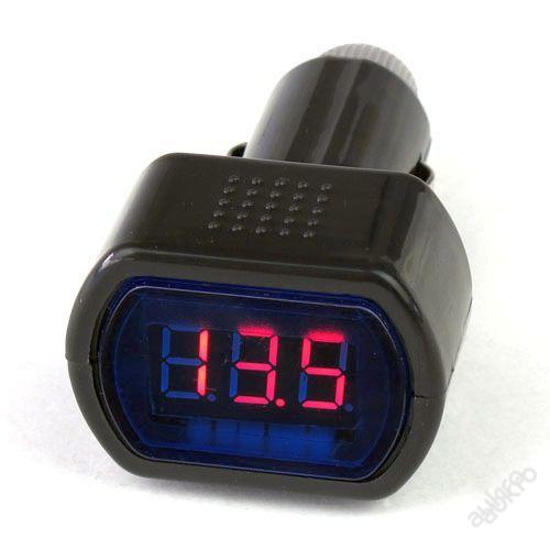

Teď už se dají koupit celkem šikovný moduly zbrazující hodnotu svého vlastního napájení. Viz např: http://aukro.cz/digitalni-voltmetr-3-2v-30v-cervene-led-auto-panel-i4444967488.html stejně tak na ebay a pod.
Sám jsem jeden použil, sice ten můj ukazoval s chybou cca 0,2V, ale pro danýž účel to stačilo.

tieto voltmetre musia mat oddelene napajanie, ale existuje niekolko zapojeni s 555 (cmos), ktore dokazu urobit oddelene napajanie 9V a prud par mA pre tieto meraciky.
ale tento ma podsvietenie, tak bude potrebovat silnejsi zdroj

PříspěvekZaslal: st červenec 23 2014, 15:58    Předmět: Citovat
Používám do zásuvky zapalovače. Podle prodejce 8 - 30 V. Je toho plné Aukro.

danhill
Založen: Apr 23, 2013
Příspěvky: 61
PříspěvekZaslal: st červenec 23 2014, 18:35    Předmět: Citovat
Jasně, nepotřebuju to do auta,ale to je jedno. Chtěl jsem si to ulehčit a jak tak koukám,tak jsem si spíše práci přidělal Very Happy ... No, každopádně asi máte na mysli něco takového jako přikládám na obrázku,že. Děkuji moc za názory.

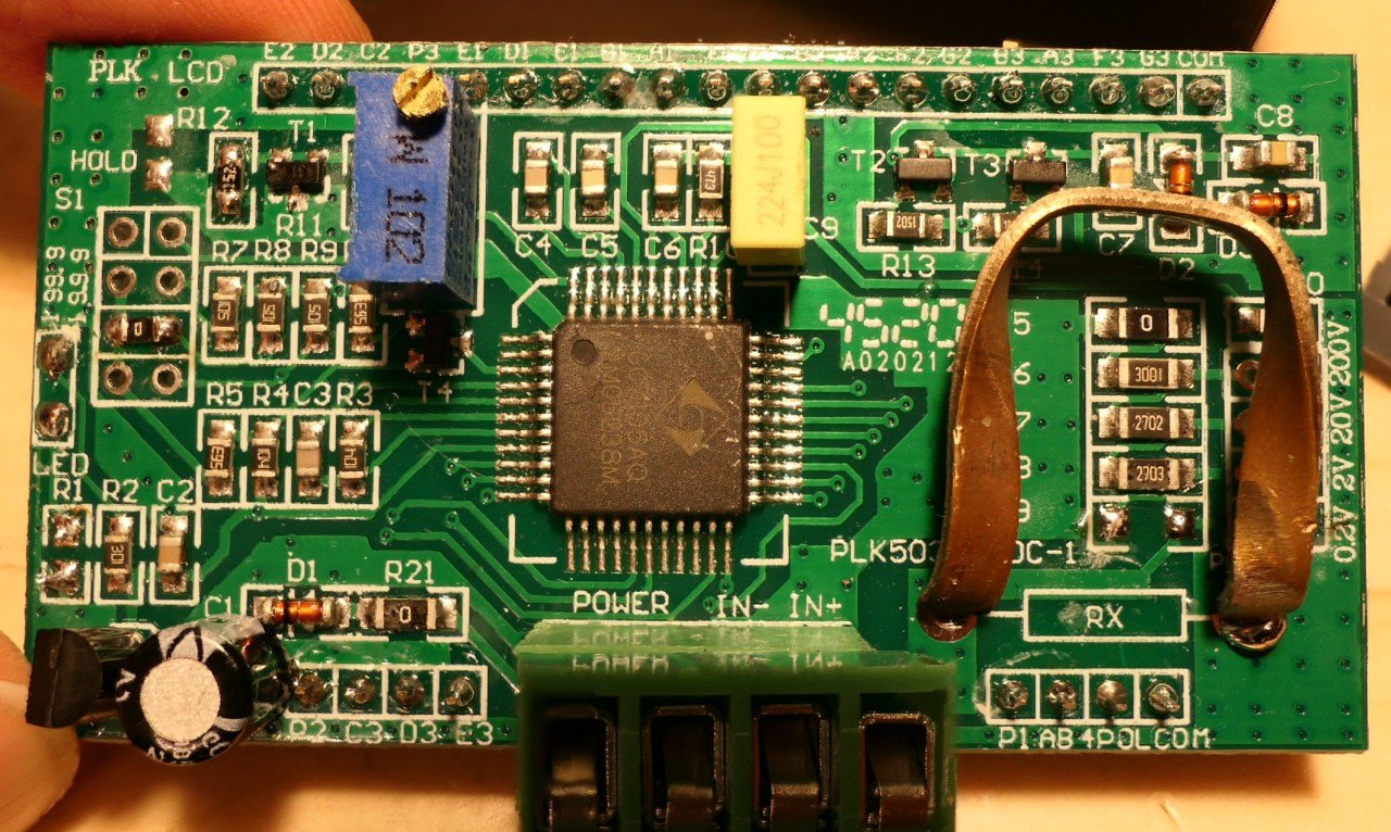

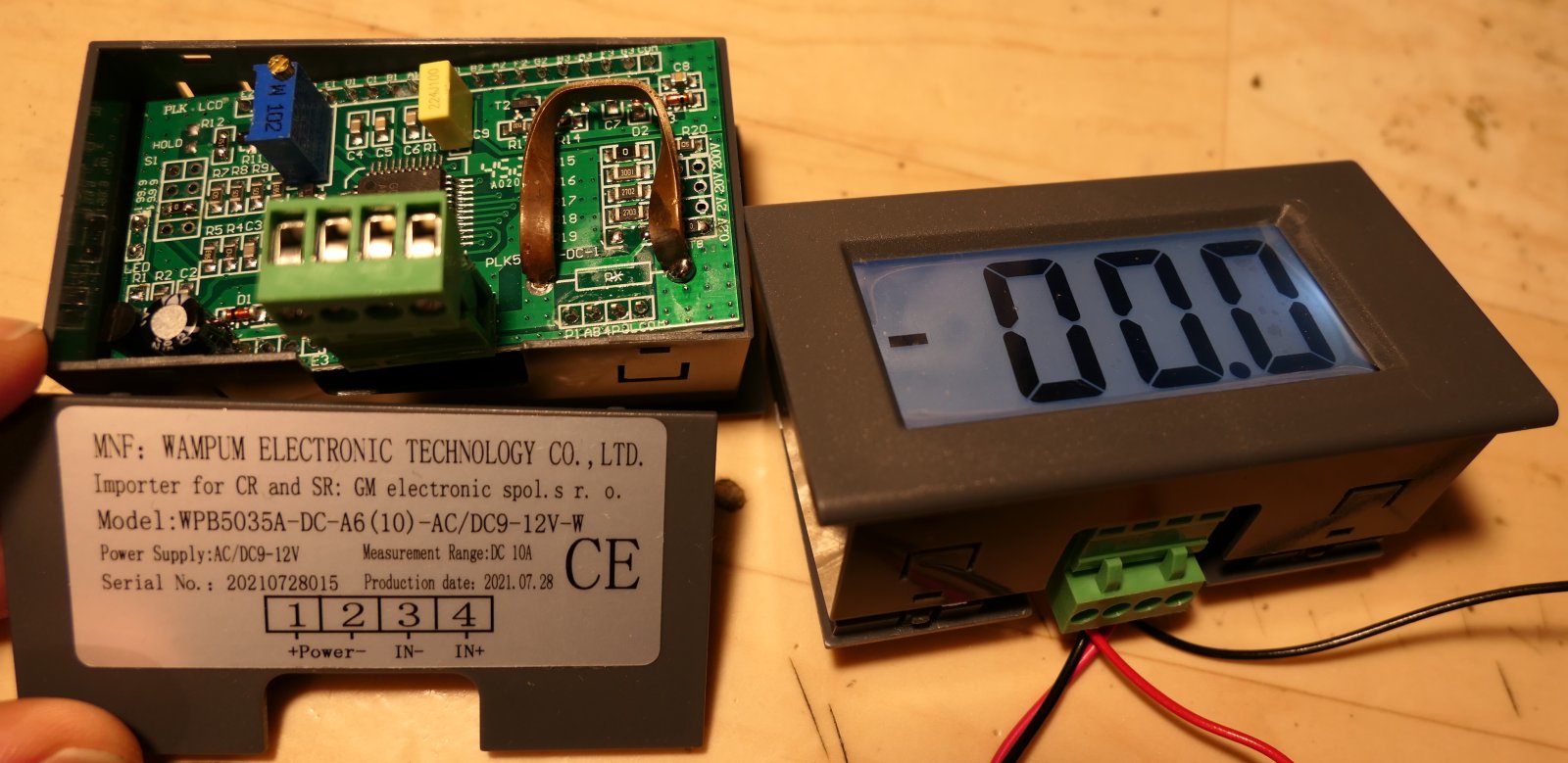

Osoba blízká si zakoupila v GME panelový voltmetr a ampérmetr WAMPUM WPB5035.
https://www.gme.cz/v/1504194/wampum-wpb5035-dc-10a-digitalni-panelovy-ampermetr
Trochu jsem je prozkoumal. Kvalita se mi zdá příjatelná. Akorát bych raději použil vnější bočník. Trimr je víceotáčkový.
https://memristor.rajce.idnes.cz/WAMPUM_WPB5035

PříspěvekZaslal: pá březen 10 2023, 15:32    Předmět: Citovat
V datasheetu píšou, že je tam bočník 0,1 Ω. To by při 10 A odpovídalo výkonové ztrátě 10 W. Na tišťáku 10 W rezistor nevidím.
Edit: a jo je tam měděný plech, zkus ho prstem při deseti amp...
