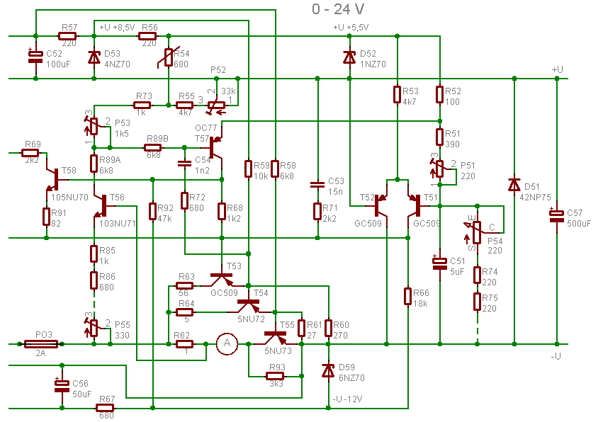

Aritma, labor. dvojtej zdroj, 0-24 a 12-48 /1A přepínatelnej po 2 voltech hrubě, poťákem jemně. Bedna na výšku asi 15x 20 cm. Ještě germánium. Nevím typ a kdy byl vyroben, štítek kdysi odpadl. Odešla mi levá půlka 0-24. Používal jsem ho léta, budu rozdělávat plombu, zatím mu nikdy nic nebylo! Shocked Protože na něm jsou už měřáky MP, tak odhadem počátek 70 let. Tenkrát se asi ještě nevyráběly kurvítka. Odpravil jsem ho při nouzovým nabíjení Pb gelovky přes proudový omezení, asi stařec nezvládl 14 hodin neustálýho přetížení.
Nebylo na něj někde publikovaný schema?
Díky

Tento (OP280) vypadá na něco ze stejné řady - dva zdroje (0-24V a 12-36V), bedna 154X220mm, 2X MP40, přepínače a germaniové tranzistory - schéma je na posledních dvou stranách.

Schema někde mám, překreslené do lidské podoby. V té Aritmě vždy odcházel tranzistor snímající proud pro proudovou pojistku. Myslím že to byl GC521.
Nebo jsme ho tam při opravě dávali ? Už je to dlouho Confused

U toho snímacího tranzistoru stačí 220R ochranný odpor do báze.
Tisíce děkovných dopisů ... Very Happy
GC521 v době výroby OP280 neeistoval, ale 103NU71 ano.
Náhrada odolnějším typem jenom odsunula problém o kus dál.
Po několika výměnách jsem tam lepil ten odpor a byl klid.

Jasine, nenajdeš někde to schema v lidské podobě? Vyznat se v těch louko
ťovejch kolech, co tam malujou místo tranzistorů je hrůza.
Už mě zase odešel, tentokrát asi bude potřeba vyměnit všechny elyty, stále tam jsou původní TC960 a starší.

Není to tak dlouho, co jsem OP280 opravovala, taktéž nefunkční omezení proudu. Byl problém v T56, příliš velký zbytkový proud. Jiný jsem nesehnala, tak jsem tam dala KC639 a podepřela mu bázi 0,5V.
Přikládám částečně překreslenou tu 24V polovinu, v původním schéma se fakt nedalo vyznat.
