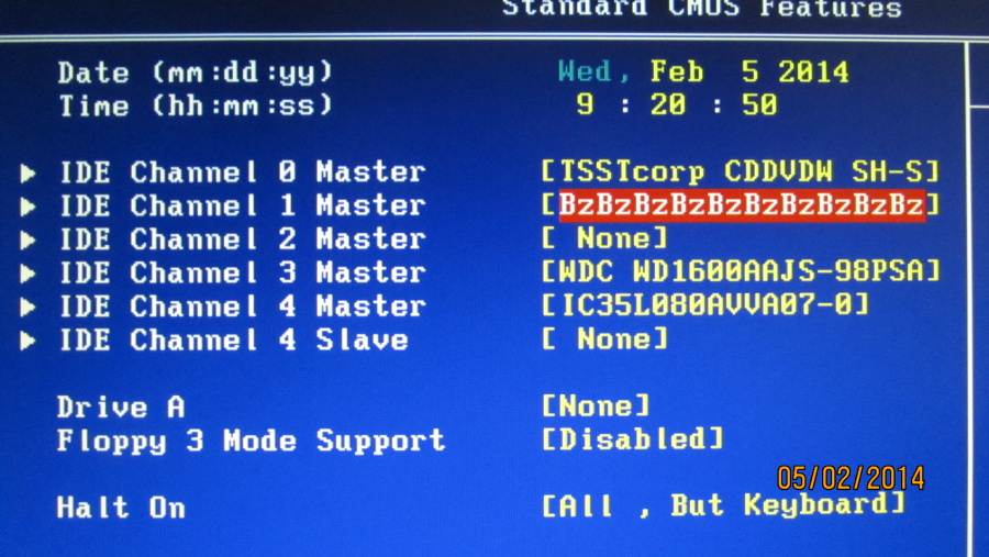

Dělal jsem si jako zálohu bitovou kopii W8.1 na starší disk 500GB (bitová kopie stejně jen leží a je na ni škoda nový HD). Asi v polovině tvorby zálohy PC napsalo hlášku, že záloha nemohla být dokončena pro chybu zdrojového nebo zálohovacího disku.
Od toho okamžiku W8.1 v podstatě nefungovaly. Vypínání nebo náběh trvaly asi 1/2 hodiny. HD tune při otevření totálně zmatkovaly. Po odpojení zálohovacího disku je W8.1 opět OK. Zkoušel jsem ten disk naformátovat přes Mini XP z CD Hirens-Boot. To také nešlo, hlášku si již přesně nepamatuji.
V SetUp se vadný disk hlásí jako "BzBzBz...." a ukazuje 122 hlav, což je blbost. Viz oba obrázky.
Myslím, že ten disk patří rovnou do sběrného dvora. Má smysl nějaký pokus o jeho oživení?

Podobný opičárny umí i vadnej či špatně zasunutej kabel k disku, ale to už je opravdu extrém.

Ano, alebo vadny. Ale to som videl len u ATA diskov, toto vyzera na SATA.

rnbw - máš pravdu, je to SATA disk. Pro klid duše tam na zkoušku přepíchnu SATA kabel z toho HDD 160 GB, který používám na zálohování dat.

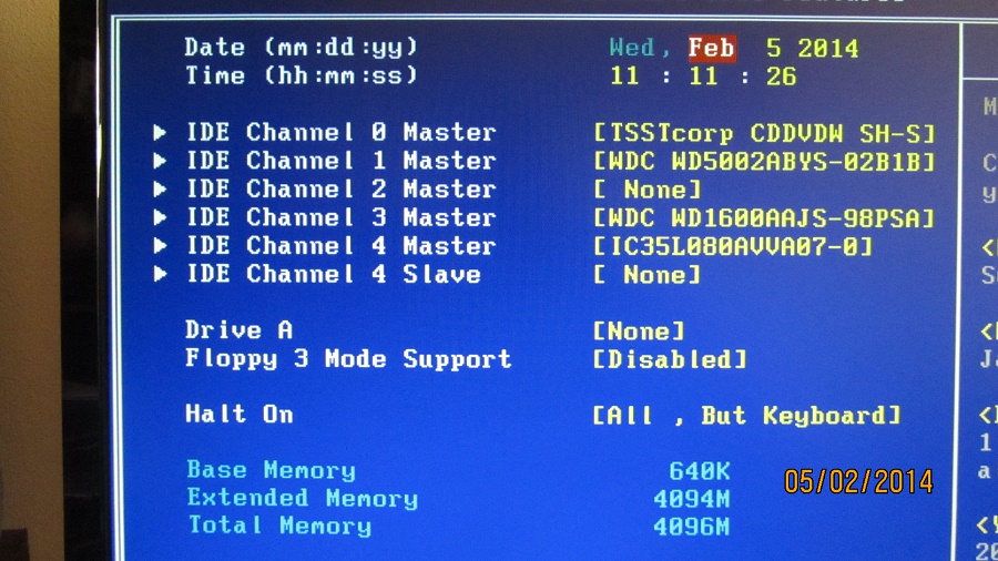

Zkontoloval jsem zastrčení kabelu SATA. Vše vypadalo OK, kabel byl s kovovými pojistnými západkami na obou koncích. Tak jsem přehodil ten SATA kabel z disku 160 GB na ten 500 GB a SetUp ten "vadný disk" identifikoval naprosto bezpečně. Vrátil jsem SATA kabel na disk 160 GB a vyměnil ten SATA kabel k disku 500 GB za nový, ještě nepoužitý kabel. Opět v SetUp vše OK.
Spustil jsem znovu Mini XP z CD Hirens-Boot. Tentokrát Mini XP naběhl za několik sekund (s předchozím SATA kabelem za několik minut). Z prostředí Mini XP jsem disk naformátoval (úplné formátování), vše proběhlo korektně.
Přešel jsem na Boot z disku W8.1 a vše je OK, Windowsy nabíhají OK i s tím dříve "vadným diskem", se kterým na původním SATA kabelu nabíhaly přes 30 minut.
Zdá se, že příčinou problému byl opravdu vadný SATA kabel. Dám vědět, jak dopadla tentokrát ta záloha s bitovou kopii disku W8.1 s novým SATA kabelem. Vadný kabel rozdrtím v hmoždíři. Místo nového HDD za 1000 Kč stačil kabel za 26 Kč.
Zde jsou nové fotky ze SetUp. Ten disk s novým kabelem je na IDE 1.

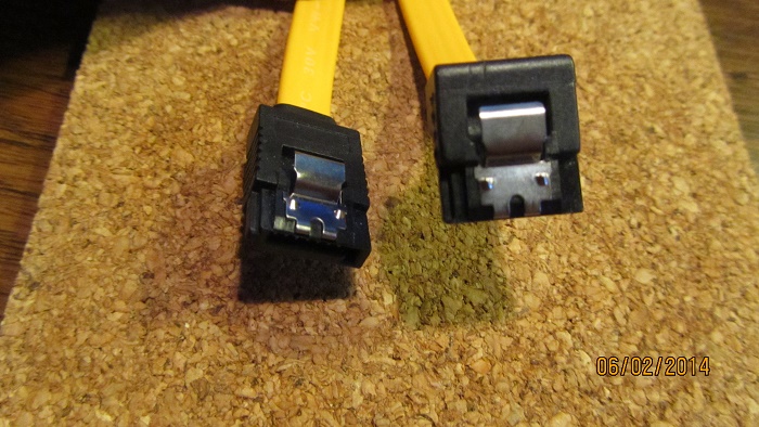

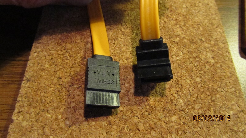

Nemohu z jediného výskytu vady zařadit můj "zlobivý kabel" mezi obecně nebezpečné kabely, tak alespoň několik fotek v policejním stylu (ze všech stran). Tento kabel rozstříhám na kousky.

Tak zaprvé máš verze Sata I, Sata II a Sata III, podle přenosových rychlostí. Tím je dána šířka pásma (na nejvyšších kmitočtech nelze "analogové" vlastnosti zanedbat). A je nesmysl používat starší typ, když můžeš a chceš používat vyšší rychlost.
S výrobcem je to už hůře rozlišitelné, v praxi se dá maximálně říct, k jaké značce základní desky jsi ho dostal.
(Nemusí mít platnou revizi.)
