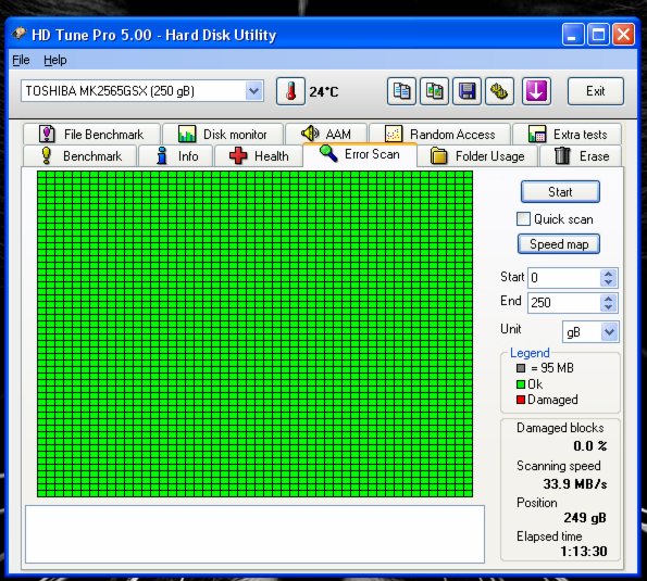

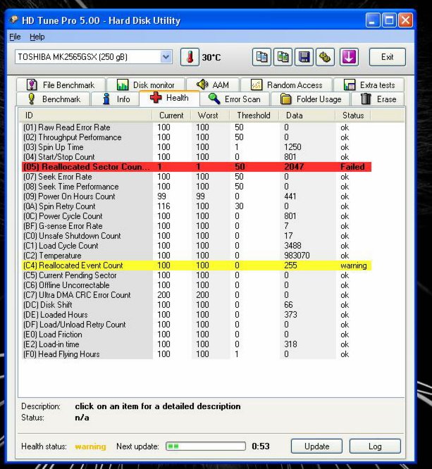

Mám tu jeden hdd kde je v tabulce smart zapsaná chyba sektorů ale když ho dám pomalu otestovat v HD Tune tak je vše ok.Nejde to nějak zresetovat?

Nemusíš s tím dělat vůbec nic. Disk vadné sektory realokuje - od toho má náhradní kapacitu. Pokud bys to chtěl smazat jen vizuálně, buď rád, že to nejde (ačkoliv jeden program to umí) - ztratil bys přehled o stavu disku.

Ten disk je v prdeli. Aj ked sa daju vsetky sektory citat, tak to len preto, ze su realokovane. A podla SMARTu je ich realokovanych 2047 a uz nezostavaju takmer ziadne "nahradne" volne sektory.

Prozradíš ten program?Já ho mám jen na přenos dat atd.Jenže ani pc ani notebook při startu ten hdd nechce pustit že je vadný a musím to potvrzovat F1 nebo F2 jak kde.V biosu jsem už hledar vypnutí smartu ale nemám to tam.

Nie, ten nevie robit nic. Len prepisuje sektory, ktore sa nedaju citat a aj to este robi velmi pomaly.

Nic jinýho jsem nenašel.Ten regenerátor mě už pár hdd zachránil kde psal smart výstrahu (žlutě)a testem HD tune byl vadný sektor tak po jeho zásahu to bylo pryč.A ani ten vadný sektor se už neukazuje.
V dreamboxu takto ,,opravený" používám už několik let pro nahrávky a nebyl problém.V PC už se musel spouštět F1.

Tak ten disk už asi bude K.O.Fyzicky poškodené klastre sa už obnoviť nedajú.Ja by som sa s tým už nezabával,ale by som kúpil buď nový,alebo pod rukou, použitý z nejakého vyradeného PC.

Na prenos dat (nie dolezitych) ho pouzit mozes - ked ho vlozis do USB "obalu", tak BIOSu ziadny SMART nebude "vadit".

Jestli je to HDD 2,5" - notebookový - tak Toshiba a Hitachi v tomto SMART stavu jedině vyhodit. Další používání je nebezpečné pro data a vše, co na disku je. Už jsem jich takto několik likvidoval.

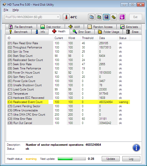

Já bych tak nespěchal. Mám na notebooku asi 8 let starý disk, který má už nejméně 3 roky obrovský počet realokovaných sektorů. Samozřejmě, že jej sleduji a dělám zálohu celé partišny, ale stav disku se nezhoršuje a používám jej téměř denně.

Už jsem ho strčil mladým do DM800.Tam doslouží.
