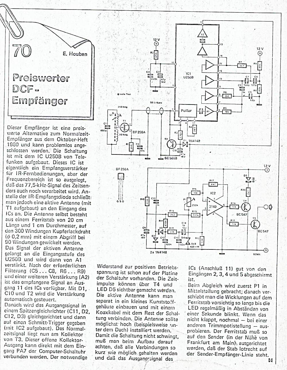

Zdravím,příjem DCF je někdy značně problematický zvlášt u levných meteostanic,já příjímám DCF anténím předzesilovačem z AR 09/76,který je umístěn na nerušeném místě a signál zpracovávám příjímačem vlastní konstrukce,s výstupem nosné 77,5 kHz.
Kdo má rád klasickou vf techniku a nevadí mu,že je příjímač větších rozměrů,bude spokojen...
Otázka na Vás:Stavěl jste kdysi někdo příjímač na OMA50 nebo DCF???

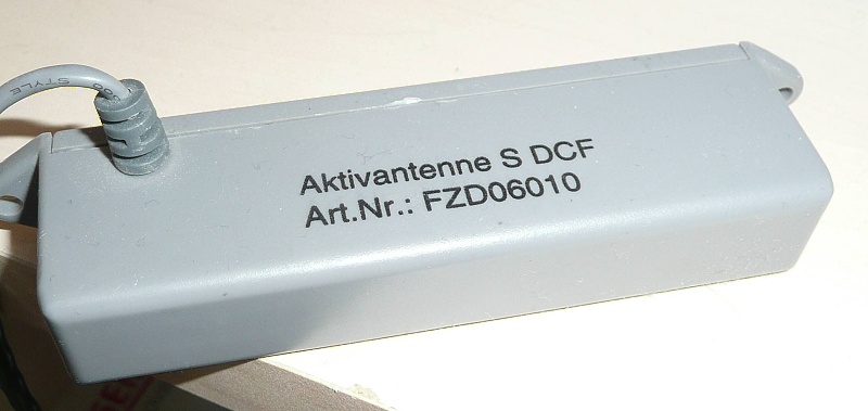

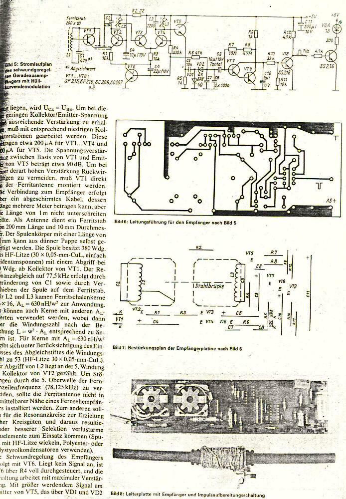

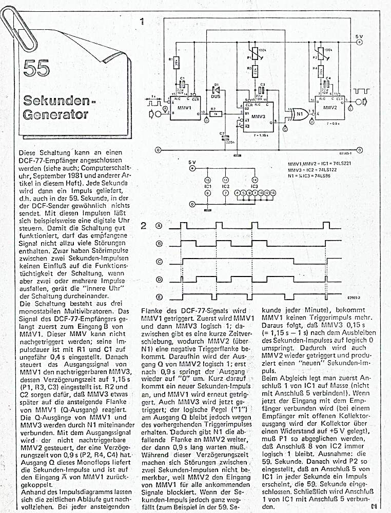

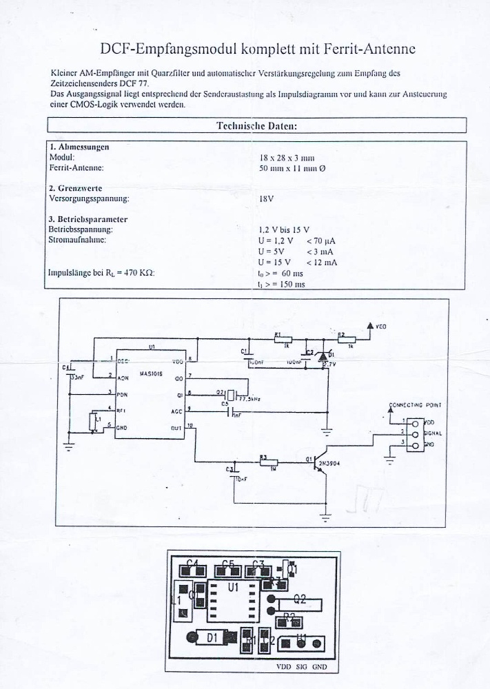

mozno sa spomina prijimac podla AR94/08 , tiez som ich niekolko spravil , ale casom som zacal kupovat uz hotove prijimace aj s predzosilovacom , podla tohto AR som navinul priblizne 80z na ferite , pripojil vzduchovy dual a na vystupe ..244 som zachytil "pipanie"/2k sluchadka / a potom uz dal stabilne a najnizsi trimer ..niekedy davno som kupol od autora program aj pre sest miest , ak by si mal zaujem mozem poskytnut , samozrejme gratis , alebo napalit xx48, uz som ich tu par napaloval a odskusal v mojich
nieco o zasynchronizacii bolo aj v ST 1977/9, autor Hajek , ale nikdy som to nerobil

zapojenie pre chybajuci impulz , asi to nema zmysel , pretoze tych chybajucich bude urcite viac
