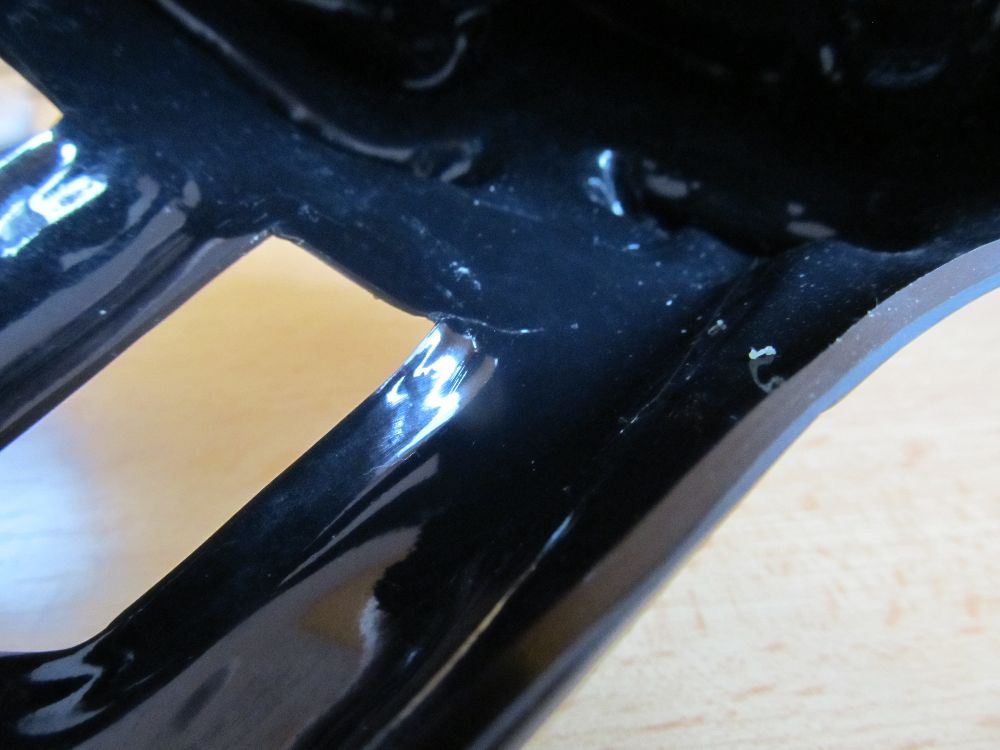

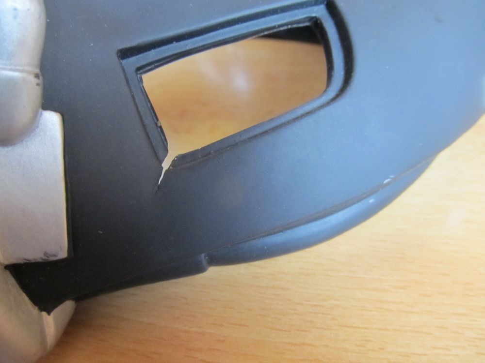

Na trojdňovej kostýmovej akcii som mal nie zrovna lacnú masku a zaobchadzal s ňou šetrne, napriek tomu došlo na kritickom mieste ku poškodeniu.
Skúsil som niekoľko lepidiel na odskúšanie ( na opravu duší, chemopren ) aby som si overil ktoré z nich obsahuje také rozpúšťadlo aby došlo ku rozpusteniu povrchovej vrstvy aby následne záplata na opravu duší naplno chytila.
Vkladal som nádeje do lepidla na opravu duší ( benzínová frakcia ) ale nič.
Vie prosím niekto z Vás aké lepidlo, prípadne len samotné rozpúšťadlo by šlo použiť.
Ďakujem.

Došlo na jedno noname lepidlo určené na obuv ( obsahuje aceton, etylacetat, pripomína zložením kultové lepidlo ) po niekoľkých minútach som zotrel a na rozdiel od predchádzajúcich zostala stopa ktorá nešla zoškriabať, takže zaučinkovalo.
Paradoxne ale žiaden učinok na zaplatu ale ani na dušu, čo je vcelku podivuhodné Confused čo ma vedie ku zamysleniu, aký druh gumy ( výrobku ) použiť ako záplatu.
Tak ma napadlo na masku lepidlo na obuv a na záplatu benzínové a spojiť to takto, ale čo z toho a či to vydrží no netuším Confused

Ona to hlavně nebude asi guma , ale polyuretan . Tak bych to zkusil lepem na polyuretan .

To noname lepidlo na obuv zabralo takže predpokladám, že podobné zloženie asi bude mať napr. aj chemopren na obuv resp. na polyuretan. Aceton sa používa pri čistení od penového polyuretanu.
Ďakujem za postreh, ak je to polyuretan aspoň už viem z akého materialu by mala byť záplata.
