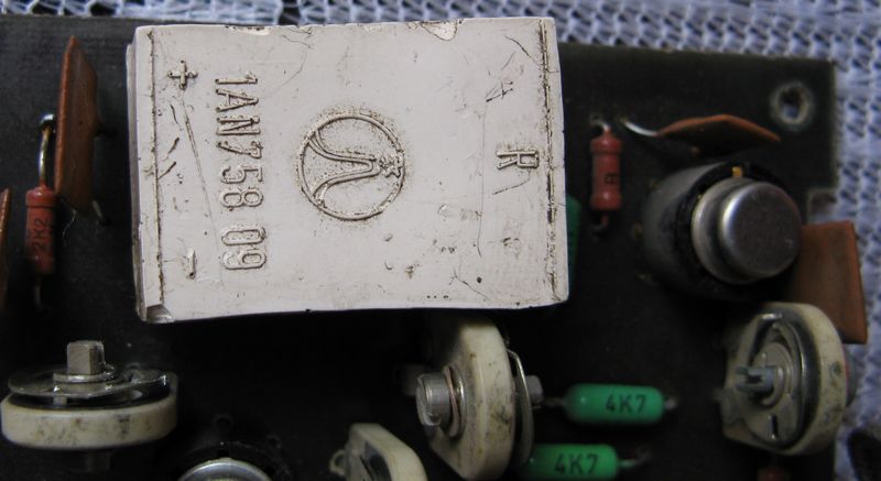

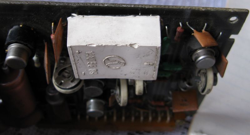

Prosím o pomoc s identifikací součástky. Bývalý kolega - důchodce opravuje zdroj TESLA BS 525. Při diagnostice poruchy se dopracoval k desce zesilovače stabilizátoru 1AN_758_57 (plošňák 1AB_003_523) a potřeboval by identifikovat třívývodovou součástku TESLA 1AN758_09 - je zalitá v lukoprenu.
Hledal v x katalozích TESLY (a že jich má), ale marně, gůůůgl se s námi o ní taky nechce bavit. Kamarád ji tipuje na stabilizátor (referenční zdroj). Ale jistotu nemá.
Takže pokud nějaký "pamětník dob minulých" zapátrá v paměti a pomůže s identifikací této součástky, eventuelně s volbou náhrady (stab. 7809 ?), budeme vděčni za radu.
1AN758_09

1AN758_09
 Soubor:  1AN758_09b.jpg
 Velikost:  46.33 kB
 Staženo:  525 krát

Bude to zdroj refrenčního napětí. Existují 2 varianty zesilovače stabilzátoru 1AN 758 57. V jedné z nich je právě hledaný 1AN 758 09, ve druhé modernější variantě je na jeho místě MAB01H, což je zdroj referenčního napětí.
sambiliong
Založen: Apr 13, 2005
Příspěvky: 726
PříspěvekZaslal: st říjen 03 2012, 23:28    Předmět: Citovat
Takto (1AN....) označovala Tesla Brno součástky speciálně vybírané podle parametrů. V té lukoprenové kostičce bude schovaná nějaká běžně označená součástka, jen už nikdo nezjistí, na jaké parametry byla vybíraná. V některých verzích tohoto zdroje byla reference MAB01H.

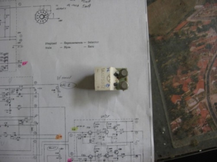

Běžně je opravuji odchází v nich tranzistory KF 507, KF517.
Odstranit lukopren a vyměnit.

Můžeš sem hodit sken jen toho vnitřního zapojení? Mám pocit že jsem něco podobnýho musel už taky jednou nahrazovat, nakonec jsem tam nacpal destičku s REF01 a B081 a deska chodila, a ten zajímavej lukoprénovej kvádřík se mi válí někde v šuplíku. Bylo to z jakýsi textilní mašiny - z bedny s celkovým řídicím systémem... Tak že bych se poučil jestli má cenu to zkoušet pitvat a případně opravovat...

Kedysi boli takéto referencie i v osciloskopoch Tesla BM464, často pod lukoprenom skorodovali pozlátené Fe nožičky tranzistorov kvôli unikajúcemu HCl z chlorprenoveho kaučuku. Dá sa to opraviť, ja som tam dokonca dal obyčajné nepárované tranzistory, oni tam fungujú len ako zdroj prúdu pre zenerku s diódovou teplotnou kompenzáciou. Pokiaľ tie nie sú zhnité, nie je problém to opraviť a netreba vymýšľať nič nové.

Schema někde mám obkreslené, budu muset dohledat, je to docela triviální.
To pod tím k tomu nepatří.

Erny, Ivan_Ryger: na mé fotce je TESLA 1AN75809, na tvé je TESLA 1AN75812.
Je správná má dedukce, že poslední dvojčíslí udává kladné výstupní napětí proti zemi na vývodu R - tj. u mne 9V a u tebe 12V ?
